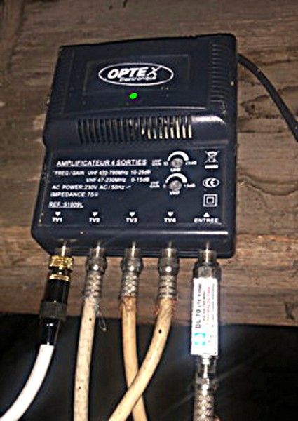

Il faut donc monter ce filtre juste avant l'ampli du grenier (si c'est bien un ampli et pas une alim de préampli).
Peux-tu faire une photo de cet ampli, en particulier de son étiquette ?

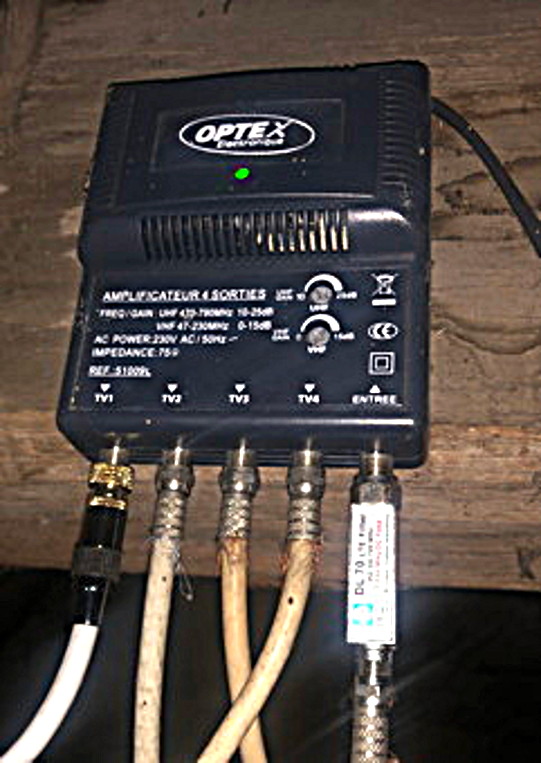

Messagepar Gbatta77 » 18 Déc 2020 10:17
Voici une photo de l'ampli.
Je reprécise quand même qu'avec ce matériel, j'avais ces chaînes qui manquent maintenant.
