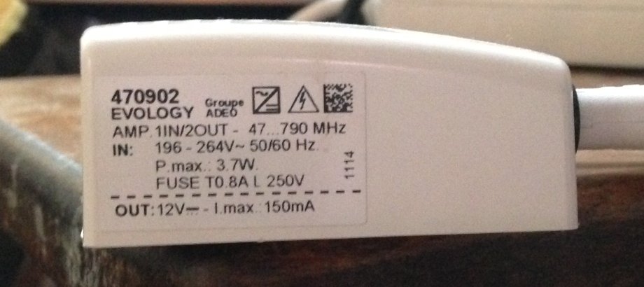

Messagepar Steve41 » 17 Aoû 2016 14:18
Hello,
Merci pour l'intérêt porté au sujet.
Voici en photo les spéc. de la bestiole.

Messagepar julien74 » 18 Aoû 2016 00:24
Bonsoir Steve, :Couc:
Merci pour la photo :D
La bestiole est une alim' électrique, elle transforme le 220 Volts en courant 12 Volts et envoie le 12 Volts dans le câble coaxial dans le but d'alimenter électriquement un pré-ampli situé quelque part entre l'antenne du toit et cette bestiole.
Aurais-tu la possibilité de voir de visu le trajet parcouru par ce câble pour voir si il y a un boitier sur son parcours?
Si tu débranches la prise 220 Volts de cette alim', que se passe-t-il? Tu perds toutes les chaînes TNT?
Qui a installé cette alim'? :wink:
Tu recevais Arte SD sur le n°57 je pense?
Sur le n°7 tu avais Arte HD mais tu n'avais pas d'image et de son?
Pourrais-tu nous faire une photo de l'antenne du voisin?
Si ton voisin capte TV Tours il est pointé sur Tours, si il capte Le Mans Sarthe TV il est pointé sur Mayet.
