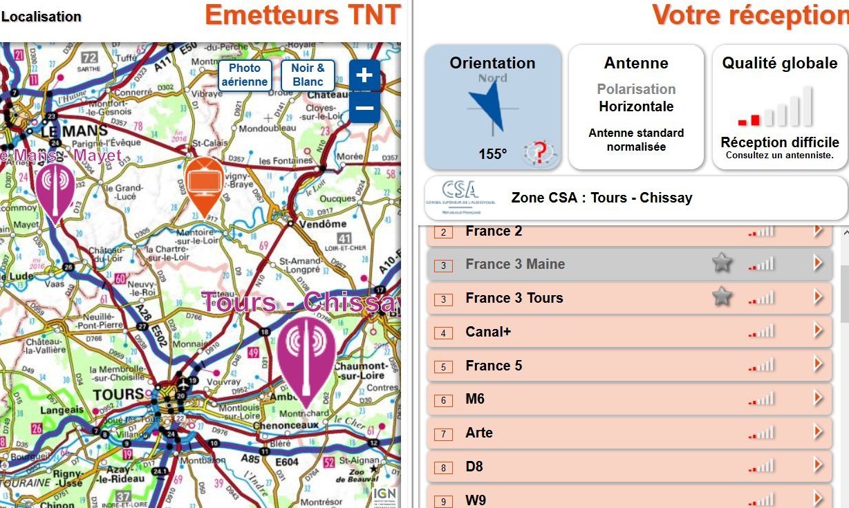

Essayons de résumer le problème pour pouvoir le reprendre aux prochaines vacances:
PROBLEME : mux R4 non capté (Arte, France 5, M6, W9, 6TER) par antenne de toit orientée vers "LE MANS - Mayet"
CAUSE ?
Antenne "basse fréquence" (pas large bande) pointant vers "LE MANS - Mayet" émettant R4 (canal 58 - 778 Mhz) sur fréquence > 700 Mhz (canal >= 50).
SOLUTIONS ?
# SOL1 - Réorienter l'antenne vers TOURS (préco TDF sur http://www.matnt.tdf.fr) qui émet R4 sur canal 24 < 700 MHz :
=> perte sans gravité des chaînes Chérie25, HD1 et L'Equipe21 (canal 58) très peu regardées
Coût: 90€ ?
# SOL2 - Installation nouvelle antenne large bande pointant vers "LE MANS - Mayet" :
Coût: 250€ ?
# SOL3 - Installation parabole.
Coût: 350€ ? ou faire ça soit-même sur un point accessible (façade) => orientation difficile : colline boisée dans l'axe Astra.
Ce résumé vous semble-t-il OK :?:

Pour la réception par parabole, j'ai fait une simulation d'installation avec l'application sur smartphone "ASTRA installation d'une parabole" (très bien notée).
En tenant le tél. à bout de bras en façade ou sur le côté de la maison, je vois le satellite dans les arbres de la colline boisée à laquelle est adossée la maison (elle n'est pas bleue ! :D ).
Dans cette situation géographique particulière, une parabole ne fera peut-être pas mieux qu'une antenne râteau large bande :( (à moins d'être installée solidement par un pro au plus haut sur la cheminée: €€€ !)...
Pour l'orientation de l'antenne râteau, les préconisations de TDF sont-elles fiables ?
Tiennent-elles compte du relief et de la végétation ?
Steve.

Messagepar bernard7715 » 21 Aoû 2016 07:13
Steve41 a écrit:Pour l'orientation de l'antenne râteau, les préconisations de TDF sont-elles fiables ?
Oui, une antenne râteau
ne demande pas la même précision de pointage qu'une parabole, qui dans ce cas doit être très précis.
"COMMENT ORIENTER VOTRE ANTENNE POUR BIEN RECEVOIR LA TNT" derrière ce lienhttp://www.tvnt.net/forum/comment-orienter-votre-antenne-pour-bien-recevoir-la-tnt-t28912.html
Steve41 a écrit:Tiennent-elles compte du relief et de la végétation ?
Il tient compte du relief, mais pas de la végétation ou un immeuble proche de chez toi.
Messages: 24121

Messagepar julien74 » 21 Aoû 2016 11:40
Bonjour Steeve, :Couc:
Aurais-tu la possibilité de fixer ton antenne sur la façade qui donne en direction de Mayet?
Tu peux faire un test simple en achetant une antenne de caravane (25€ tout inclus: antenne + ampli + 5 mètres de câble).
Ainsi tu peux déjà voir si avec elle tu captes toute la TNT de Mayet depuis la fenêtre de la chambre mansardée.
Mayet est un émetteur régional très puissant qui couvre une large superficie et tu as la chance d'être pas très loin de Mayet à vol d'oiseau.
Tu pourras même tester si tu captes en pointant avec elle en direction de Tours Chissay.
Je doute quand même un peu car Chissay est un émetteur de moyenne puissance et il n'a pas une large zone de couverture, en TV analogique il était mieux reçu mais en TNT HD la zone de couverture s'est un peu restrainte.
L'avantage de l'antenne de caravane c'est que tu peux l'essayer à différents endroits, elle est légère, peu volumineuse, son cordon te permet de tester différentes orientations.
Si tu ne peux vraiment rien recevoir alors tu la ramènes au magasin dans son emballage avec le ticket de caisse et tu te fais rembourser.
Tu la trouves dans les magasins brico dépot.
