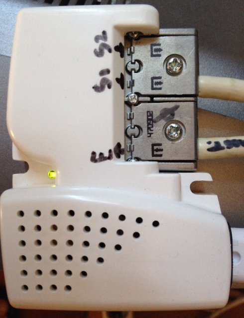

Amplifier un signal reçu par une antenne qui ne couvre pas de très loin le canal à recevoir est un emplâtre sur une jambe de bois car non seulement le signal reçu est faible mais son spectre est déformé par le fait que la courbe de gain hors bande d'une antenne est généralement très pentue ou accidentée.
Le résultat est une augmentation du taux d'erreurs qui peut vite dépasser le seuil acceptable par la correction d'erreurs du récepteur.
De plus le signal des canaux situés dans la bande passante de l'antenne peut être trop fort en sortie d'ampli (qui peut même éventuellement être saturé dans ces conditions).

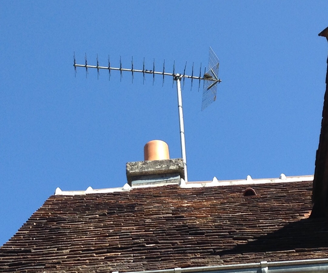

Voici l'antenne, certes pas très récente ! (je suppose qu'elle date de 40 ans, age de la rénovation par le proprio précédent mais sans aucune certitude)
L'ampli est placé à côté de la TV.

L'ampli :

Messagepar Anonymous » 16 Aoû 2016 12:42
Ca ne semble pas si vieux que cela.
Et comme je ne connais pas ce type d'antenne je doute que ça tienne 40 ans
Un point m'interpelle le réglage en site.
Une erreur courante :
Pensant bien faire on met un max de site sur le canal 21 dans le but de réduire les parasites locaux en contrebas.
Sauf que toute orientation d'antenne doit se faire sur les fréquences élevées la ou sa directivité est maximum.
Il est aisé de ne perdre que 2 dB sur le canal 21 et 20 sur le canal 60 sans cette précaution.
