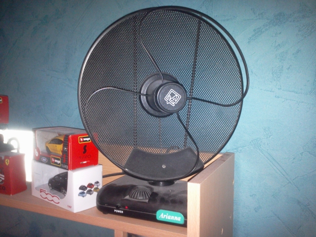

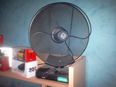

Bernard : ha je savais pas pour le sens du dipôle différent
Mais dans ma chambre le dipôle est à 45° juste entre les 2. C'est dans cette position que je capte le mieux les chaînes France.
20130116_230219[2].jpg -->
Mon antenne (désoler pour la poussière ^^)
