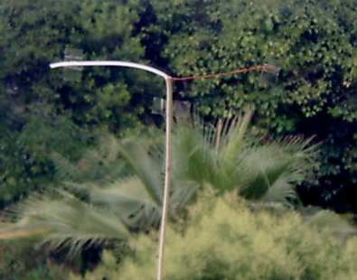

Messagepar Izentrop » 13 Jan 2013 21:12
Alonso a écrit:sur un écran plat sa fait sale
Avec un cable assez long il doit y avoir moyen de la rendre invisible en haut d'une armoire et de relier les 2 sources avec un té répartiteur.Image
