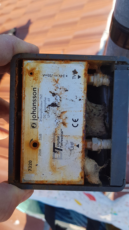

Si tu as la possibilité de nous faire des photos de ton installation d'antenne et de l'intérieur de ton pré-ampli de mât... :wink:
Si ce n'est pas possible c'est pas grave.

Bon je suis monté sur le toit. Le rilsan qui maintient l'amplificateur sur le mat est cassé, donc l'ampli est retourné avec ouverture vers le haut et à l'intérieur il a dû prendre sérieusement l'eau parce qu'il est tout rouillé.
Remplacement obligatoire.

Merci pour les photos :D
Est-ce que tu as un multimètre / voltmètre chez toi dans tes outils de bricolage?
Si oui, pourrais-tu vérifier si tu as bien 24 Volts sur la fiche F mâle branchée sur ton pré-ampli sur l'emplacement "TV 24 Volts 35 mA"?
Peut être que tu as de la rouille ou de l'eau dans cette fiche F qui provoque un court-circuit qui n'alimente plus en électricité ton pré-ampli...

Un bon remplacement du preampli des fiches f éventuellement de l'alimentation
- preampli anti 4G 5G + son alimentation
- fiches F à joint

Mario78 a écrit:Un bon remplacement du preampli des fiches f éventuellement de l'alimentation
Les fiches elles-mêmes ne s'oxydent pas, si ce sont des fiches à visser on peut les réutiliser en coupant quelques cm de câble.
Pour remplacer le préampli celui-ci pourrait faire l'affaire (vendu avec son alim).
https://www.2galli.fr/kit-preampli-alim ... 2x34502455
2galli à d'autres préamplis vendus sans alim, malheureusement ils sont tous en 12V.

Oui mais celle du dessus me paraît être dans un sale état
On dirait qu'elle est tordue ou mal vissée
Les fiches à joint de 2galli sont correctes

J'ai pris ça au bricomarché du coin ... avec un prix légèrement inférieur que celui proposé sur le net
https://www.bricomarche.com/p/kit-amplificateur-coupleur-d-exterieur-30db-filtre-4g/3420744321518
Je vais quand même conserver l'alimentation Johansonn dans le grenier qui sort bien 24V et qui a l'avantage d'avoir 2 sorties.

Quand je vois "nouveau standard UHF" argument commercial fallacieux, ça me donne des boutons :evil:
De plus 2 entrées UHF, donc une sera inutilisée, porte d'entrée à tous parasites :(
Et la marque est connue pour fournir les GSB en matériel à bas coût...
Mais, ça fonctionnera peut-être bien :mrgreen:

kiki37 a écrit:De plus 2 entrées UHF, donc une sera inutilisée, porte d'entrée à tous parasites :(
Et surtout perte inutile de 3 à 4 dB sur l'entrée utilisée :!:
C'est comme s'il y avait 20 m de câble entre l'antenne et la véritable entrée du préampli.
Et je ne parle pas du prix exorbitant (58€) !
