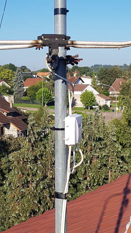

Désolé mais j'ai fait au plus vite car je ne monte pas sur le toit tous les jours et je voulais en terminer ce week-end. Je ne voulais pas commander sur le net.
J'habite dans un patelin où la seule source de bricolage proche est le Bricomachin ...
De plus, ce modèle, par rapport au précédent, est totalement isolé une fois fermé, pas comme le précédent qui était ouvert vers le bas. Rien de tel pour faire entrer des bestioles.
Montage demain matin à la fraiche ...
jlchaps

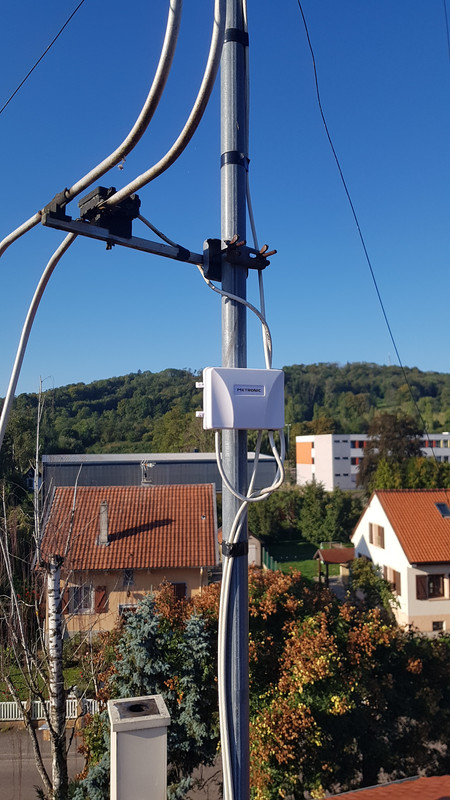

Installation effectuée. Tout marche bien.
Je suis à la frontière des Vosges direction Epinal... on ne peut pas dire que je vois l'émetteur du plateau de Malzéville mais le mât est très long.

on peut comprendre ton désir d'aller au plus vite, dommage que ton nouveau préampli ne soit pas protégé 5G aussi....
Mais voilà c'est fou le nombre de colliers qui lâchent sur la durée alors qu'ils ne devraient pas, la grosse erreur est, comme je vois que tu l'as fait, de le serrer au maximum, laisser un peu de mou, ou bien le doubler serait mieux pour la longévité....
Avant les fixations étaient en acier à écrous....

Au pire je mettrai un collier zip inox => https://www.amazon.fr/Deecam-Inoxydable-Enroulement-D%C3%A9chappement-Entretenir/dp/B0B1B5GLK7?th=1
