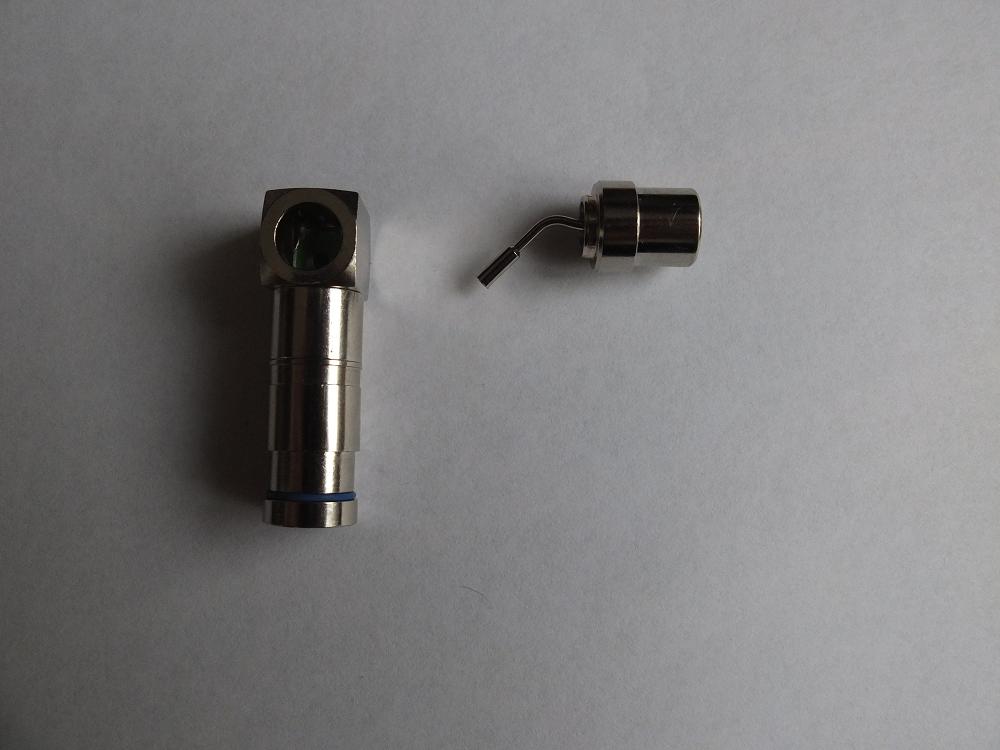

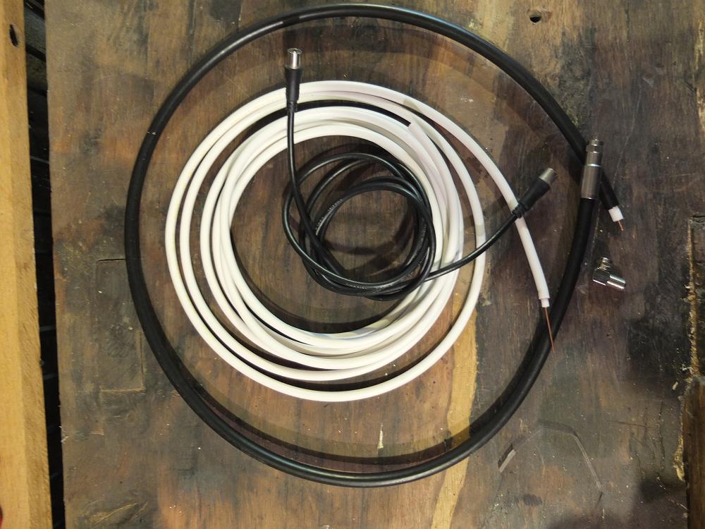

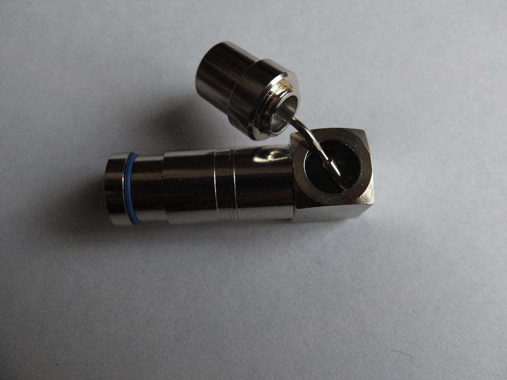

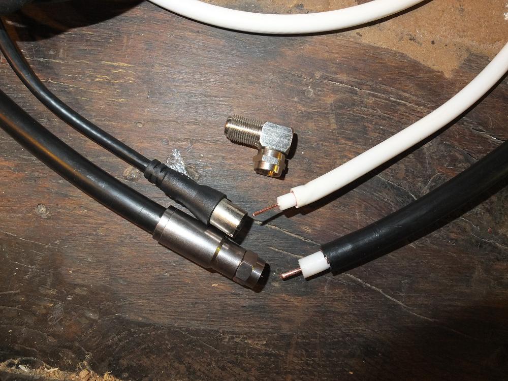

quelques photos :
d'abord de la casse au niveau d'un connecteur elbac : mauvais sertissage d'un IEC a compression coudé.
ensuite un petit comparatif de câbles : saloperie moulée, 17 VRTC et 11 PRTC :

Merci pour les photos :wink:
Le 11 c'est vraiment balaise, ça doit être dur-dur pour les courbes!

Excellent les photos, pour un montage pro.
C'est surtout le poid du cable qui pose soucis, ca arrache facilement les conecteurs F sur les équipements, souvent concus pour du cable mou et lèger...
C'est important de bien attacher le cable, et penser que les brides plastiques se cuisent et cassent rapidement sur un mat en plein soleil.
