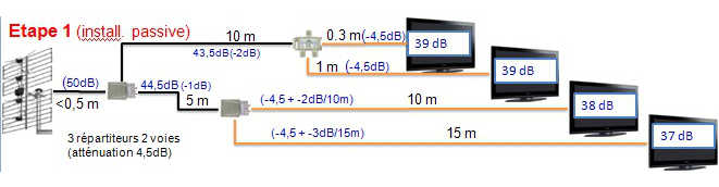

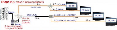

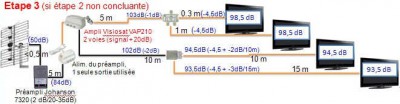

Etape 2 n'oublies pas sur le schéma de placer l'alimentation du pré-ampli juste avant le répartiteur
ou bien sur des prises finales juste avant un des TV
ou
Etape 3 alim à placer obligatoirement entre le pré-ampli et l'ampli VAP410

Messagepar bernard7715 » 06 Aoû 2012 19:28
vidéo-33 a écrit:Etape 2 n'oublies pas sur le schéma de placer l'alimentation du pré-ampli juste avant le répartiteur
+ 1
Comme l'alimentation comporte 2 sorties au lieu d'un répartiteur 4 sorties, 2 rep. de 2 sorties sont préférables.
Il inutile de dépassé les 7Odb sur les prises, au dessus tu sort de la norme. Il faudra certainement réglé le pré ampli au minimum de gain.
Le pré-ampli Johanson 7320A/2430A ou sont frère le Visiosat Kit Préampli et Alim VKA101 suffi. C'est le même pré-ampli vendu sous les 2 marques.La marque Johanson a été racheté par Visiosat.
Johanson 7320A/2430A http://antennes-marseille.com/images/traitement.htm
Visiosat Kit Préampli et Alim VKA101 http://www.2galli.fr/boutique/fiche_produit.cfm?ref=VKA101&type=22&code_lg=lg_fr&num=131

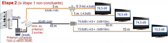

Re: Positions optimales des préampli, ampli et répartiteurs TNT ?
Messagepar davidex » 06 Aoû 2012 20:30
bernard7715 a écrit:la seul différence est que utilise moins câble dans le schéma et plus de répartiteurs.
Un répartiteur a 4 sorties , ce n'est que trois répartiteur dans le même boîtier.[...] C'est pour cela que l'on se retrouve avec les mêmes valeurs final sur tes 2 schémas
Bonsoir Bernard,
merci pour tes explications très claires sur les répartiteurs !
Du coup, puisque techniquement, c'est la même chose, je vais plutôt m'orienter vers plusieurs répartiteurs 2 voies (schéma 2) pour mutualiser les cables et limiter leur longueur: Je passe ainsi de 56 mètres de câbles à 41 mètres :D
En plus, j'utilise toutes les entrées/sorties de l'alimentation du préampli Johanson, et je passe à un ampli 2 voies au lieu de 4.
Ces 3 étapes vous semblent-elles concluantes ?
Merci pour vos avis éclairés !
Cordialement,
David.

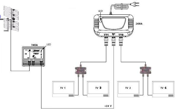

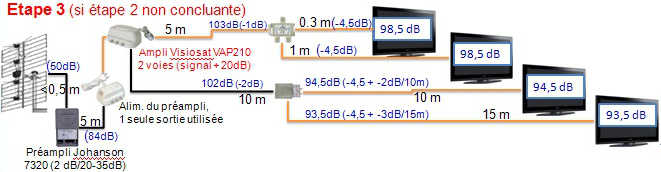

Messagepar bernard7715 » 06 Aoû 2012 23:56
Ce montage passif fournie un niveau signal qui peut être a limite de la réception, par mauvais temps ( neige par exemple )
>Je te le déconseille. Pas assez de marge.
Ce montage Pré-ampli+ ampli est a déconseillé sauf si tu veux faire réseau tv dans ton quartier. Car le niveau signal qu'il délivre est bien trop élevé, saturation des récepteurs assurés.
En définitive c'est ce montage qui faut faire, Tu as une plage de réglage qui te permet, d'ajusté le niveau signal a la valeur recommandé de 63db sur chaque prise antenne d'un logement.
