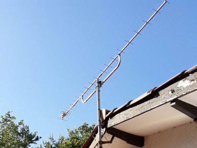

Bon alors j'ai remplacé l'ampli de mât par un Johansson 35 db ajustable, le câble entre l'antenne et l'ampli, désoxydé la connexion antenne. A l'arrivée y a du mieux mais dès qu'un camion passe sur la route ça pixelise ou se fige un bref instant sur certaines chaines. Ampli réglé à mi-puissance c'est pire donc laissé à fond comme le précédent. L'antenne tape dans un rideau d'arbre à 100m, pas moyen de passer au dessus.
Question: y aurait il avantage à remplacer l'antenne dont les parties plastique sont fendillées et un des 2 brins arrières absent (photo-jointe) par ce modèle-ci qui semble d'un bon rapport qualité/prix et donné pour 18 db: http://www.cdiscount.com/high-tech/acce ... 21745.html

weller a écrit:Question: y aurait il avantage à remplacer l'antenne dont les parties plastique sont fendillées et un des 2 brins arrières absent
Un conseil remplace l'antenne quii fait son temps, de plus elle n'est plus adaptée au plan frequence de la TNT. Dans le 06 les canaux uhf des multiplex sont éparpillés sur toute la bande le plus est 25 et plus sur le 54.

Messagepar weller » 18 Juil 2017 17:01
Bien, alors comme promis retour d'impression après pose de l'antenne trinappe à 33€ port compris VALUELINE VLS-UHF52L de Cdiscount.
Produit bien fini, de conception parfaite mais d'apparence fragile en particulier tout ce qui est plastique. Pour preuve le boitier où se visse la fiche F s'est arraché de la barre alu principale sous la torsion du cable, la vis portait sur une surface plastique d'un quart de mm d'épaisseur. Problème résolu à la super glue et surtout avec un large collier rilsan qui remplace avantageusement la fixation initiale et tiendra quelques décennies :wink:
Sinon comme prévu l'antenne fait son travail ni plus ni moins, n'offrant peut-être pas les 18 db annoncés mais bien une quinzaine. On gagne en encombrement et en prise au vent mais il est certain que c'est du light et tout dépend de l'espérance de vie dont on veut disposer. A privilégier pour une disposition dans les combles abritées :Couc:

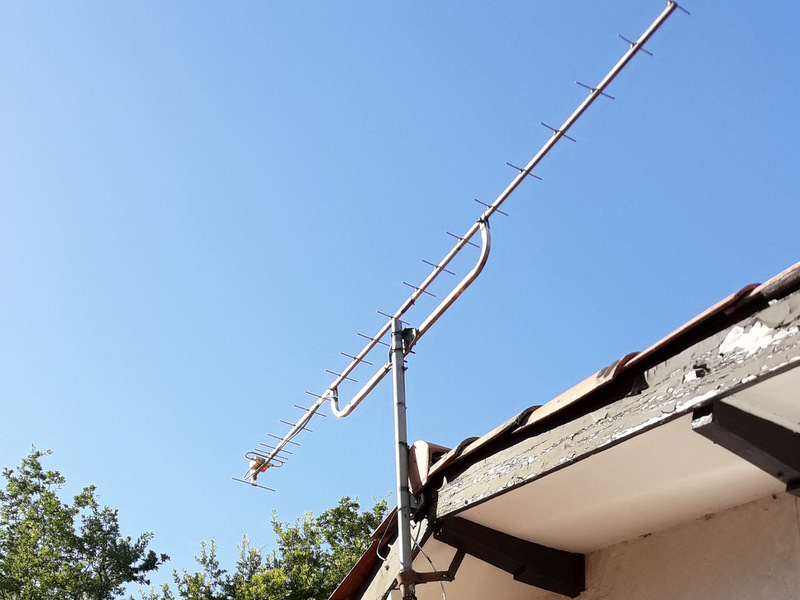

Je m'y connais pas du tout dans ce domaine et j'ai eu un problème de réception de TNT depuis quelques semaines. Du jour au lendemain je n'ai plus reçu que quelques chaînes. Mon diagnostic s'est orienté vers l'amplificateur qui semble créer un court-circuit lorsqu'il est branché à son alimentation (la diode de l'alimentation s'éteint dès que l'amplificateur est branché). J'ai donc acheté un nouvel amplificateur mais pas de résultat. Je me demande si le nouveau ne serait peut-être tout simplement pas assez puissant par rapport à l'ancien.
Voici l'ancien :
Voici le nouveau : https://www.leroymerlin.fr/v3/p/produit ... &numpage=1
Voici mon antenne de toît (je n'en sais pas plus) : Image
Je fais peut-être totalement fausse route... Merci d'avance pour votre aide!

Messagepar kiki37 » 09 Aoû 2017 13:48
Bonjour et bienvenue sur le forum
si tu as remplacé ton préampli par ce modèle dont tu as donné le lien
ça ne m'étonne pas que ça ne fonctionne pas:
l'ampli de chez leroy-Merlin est un ampli intérieur avec alimentation intégrée et ne peux en aucun cas se substituer à ton ancien préampli qui fonctionne avec une alimentation séparée
Il faut un préampli du même type que celui que tu avais et supportant la même tension d'alimentation

kiki37 a écrit:Bonjour et bienvenue sur le forum
:D +1
Voila ce qu'il fallait acheter et pour moins cher que le gadget de chez Leroy Merlin: https://www.amazon.fr/amplificateur-ali ... s=ampli+tv
De plus si la diode de l'alimentation s'éteint il y a lieu de suspecter évidemment le préampli sous l'antenne mais aussi l'intégrité du câble et des raccords en fiches F sur la partie reliant l'alimentation à ce préampli car il y a du 24 volts qui circule entre ces deux éléments.
