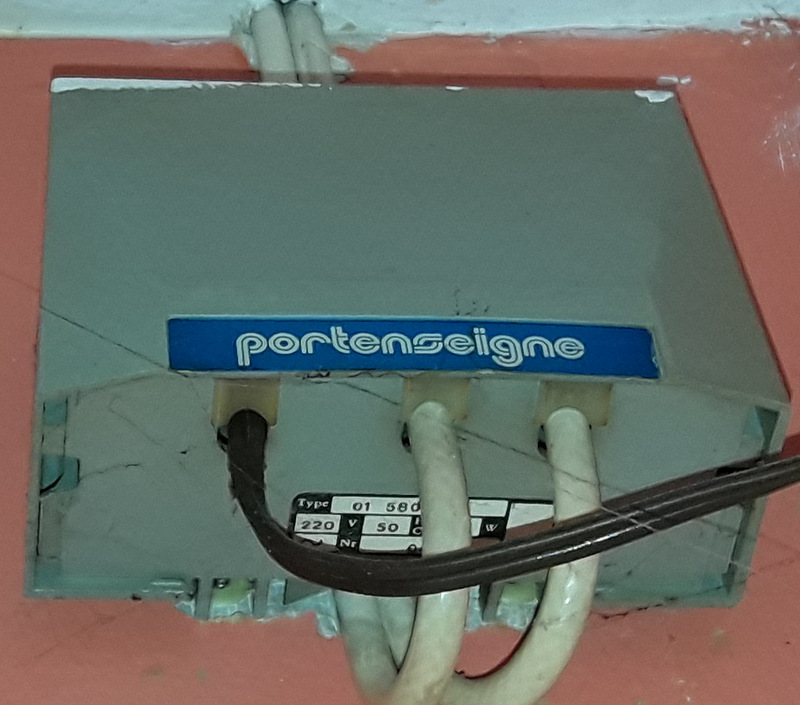

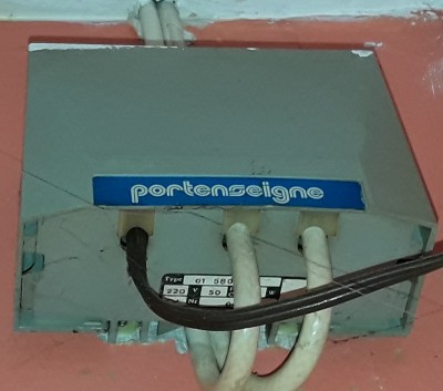

Bonjour, peut-être cela a-t'il été évoqué dans ces pages mais j'ai survolé et pas trouvé exactement la réponse à ma question.
Un ami me demande de vérifier son installation d'antenne vieille de plus de 20 ans car quand il pleut ça mosaïque. Je soupçonne fortement le préampli de mât bien exposé plein ouest et comme de plus il n'est pas très loin de la mer, 15km à vol d'oiseau, ça doit être pas mal oxydé là-dedans.
Son ampli/alimentation est un Portenseigne (photo). Question: peut-on adapter un préampli de mât seul de marque différente? Si oui quels critères faut-il prendre en compte, voltage....?
Merci réponse.

weller a écrit:Un ami me demande de vérifier son installation d'antenne vieille de plus de 20 ans car quand il pleut ça mosaïque. Je soupçonne fortement le préampli de mât bien exposé plein ouest et comme de plus il n'est pas très loin de la mer, 15km à vol d'oiseau, ça doit être pas mal oxydé là-dedans.
Avant de changer le préampli, il serait peut-être bon de vérifier l'état de l'antenne et de ses connexions, comme chez cet internaute:
Avant ?
après nettoyage ?
ainsi que celui du câble (isolant craquelé laissant pénétrer l'eau )?
l'intérieur du préampli peut, lui aussi présenter les mêmes altérations que le boîtier d'antenne.
Bref, à mon avis, il faut tout revoir, à commencer par l'antenne

Messagepar weller » 28 Juin 2017 13:10
kiki37 a écrit: à mon avis, il faut tout revoir, à commencer par l'antenne
J'entends bien et je comptais vérifier la connectique antenne et remplacer le cable qui fait la jonction entre antenne et préampli mais par anticipation je demandais si je pouvais adapter un préampli quelconque alimenté par le module Portenseigne déja en place dans le logement et si éventuellement quelqu'un savait le voltage de cette alimentation.

Messagepar kiki37 » 28 Juin 2017 13:24
As-tu oté le capot de cette alimentation ? il se peut que le voltage de sortie soit gravé sur le circuit imprimé, ou indiqué sur une étiquette.
il reste aussi la possibilité de la mesurer avec un multimètre.
je dois avoir de la vieille documentation Portenseigne pour te renseigner, mais il faut que je la recherche (et tout de suite, je ne peux pas , j'ai un rdv )
