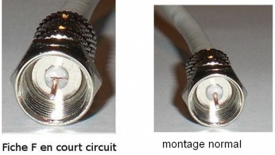

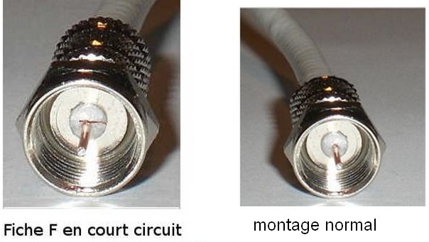

Pour faire court et t'aider à réaliser un diagnostic: Tu déconnectes le cable entre l'alimentation et l'ampli qu'on appelle également préampli normalement.
Une fois ce câble entièrement déconnecté des deux cotés, au moyen d'un testeur à sonnette ou multimètre en position ohmmètre ou test de continuité, tu disposes une des pointes de touches sur la masse, partie périphérique d'une des fiches F, n'importe laquelle, et l'autre pointe sur le fil de cuivre qui sort de la fiche. Si le testeur sonne ou si l'aiguille dévie ou si il affiche une valeur numérique proche ou égale à 0 c'est qu'il y a un court-circuit sur ce cable, certainement au niveau d'une des fiches voir photo.
Si tu n'as pas de testeur tu peux à la rigueur faire une vérification visuelle, de préférence au moyen d'une loupe, sur les deux fiches mais c'est moins fiable .
Sinon c'est effectivement probablement le préampli/ampli qui est défectueux.
