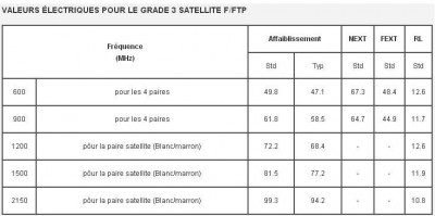

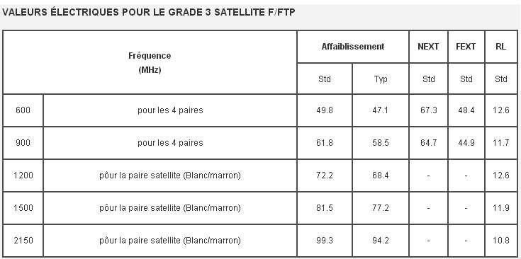

gmenu a écrit: des cable grade 3/3s
En effet, il faut prévoir large en amplification avec des affaiblissements de 60 dB/100m :mrgreen: .
source.
