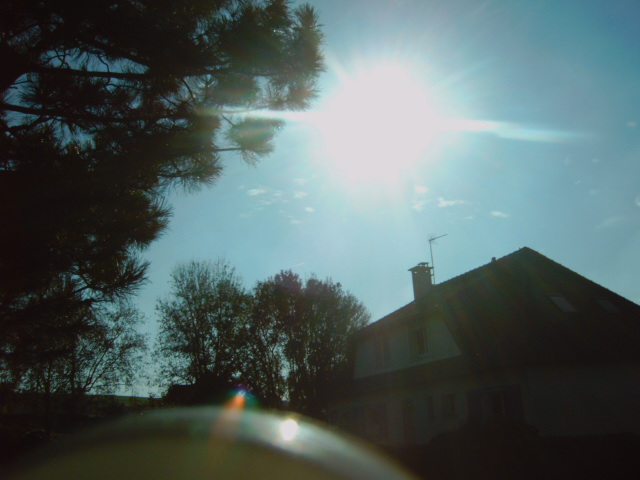

Tu aurais la possibilité de prendre une photo de manière à ce que l'on voit ce qu'il y a comme vue devant ta parabole? :wink:
Je me souviens qu'un ancien voisin recevait bien en analogique mais FRANSAT ne passait pas à cause des feuilles d'un arbre devant sa parabole.

Messagepar Anthony2613 » 28 Oct 2011 13:44
voila la vue a partir de la parabole
IMG00214.JPG -->

Messagepar julien74 » 28 Oct 2011 13:51
Merci pour la photo :D
Le pin que l'on voit à gauche , il a beaucoup poussé depuis 1 mois?

julien74 a écrit:Merci pour la photo :D
Non, il me semble pas avoir beaucoup poussé, a vue d’œil en tout cas.
