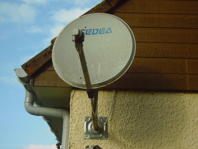

Messagepar julien74 » 28 Oct 2011 14:55
Pourrais-tu nous faire une photo de la tête de ta parabole? :wink:
Re: Problème avec mon décodeur Fransat.
Messagepar Anthony2613 » 28 Oct 2011 15:00
voila
IMG00216.JPG -->
Anthony2613
Messages: 19
Inscription: 27 Oct 2011 14:16
Messagepar julien74 » 28 Oct 2011 15:16
Merci :D
La tête semble bien contrepolarisée.

Je suis persuadé que c'est l'arbre qui gêne , ton cas ressemble trop à ce que j'ai vécu chez mon ancien voisin.
Pas besoin que l'arbre cache intégralement la vue , quelques branches dans l'axe peuvent suffir à mettre la pagaille.
Si tu captes encore FRANCE TV , c'est que la fréquence utilisée est très puissante (tout comme les chaînes analogiques ont aussi une forte pissance) donc elle passe encore.
Les autres chaînes FRANSAT utilisent des fréquences moins puissantes avec des paramètres moins robustes que la fréquence de FRANCE TV. :wink:
