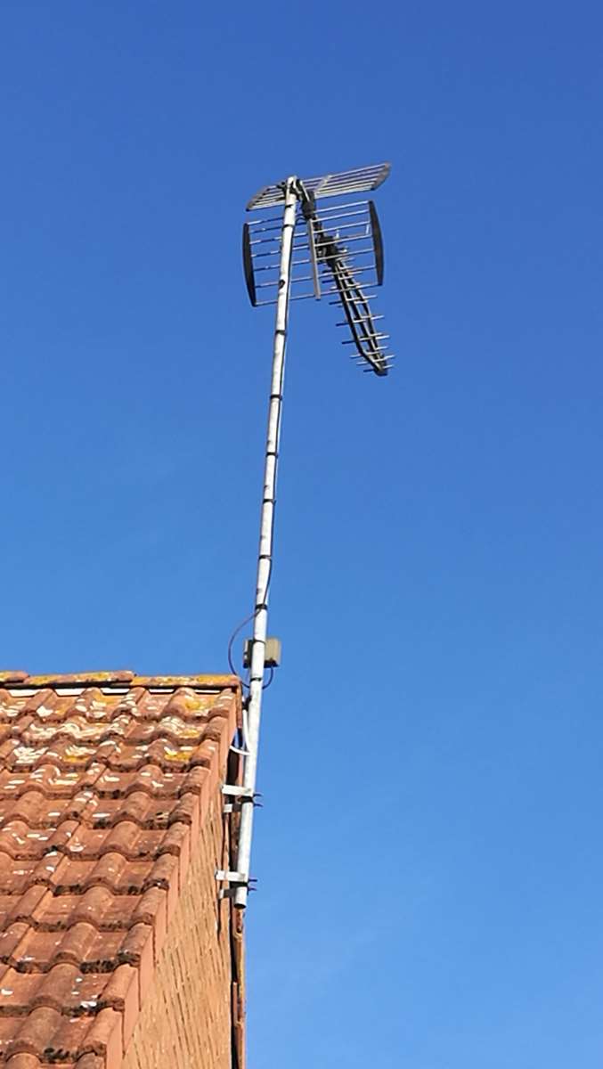

Aurais-tu la possibilité de nous faire une photo de ton antenne prise depuis ta terrasse ou ton jardin?

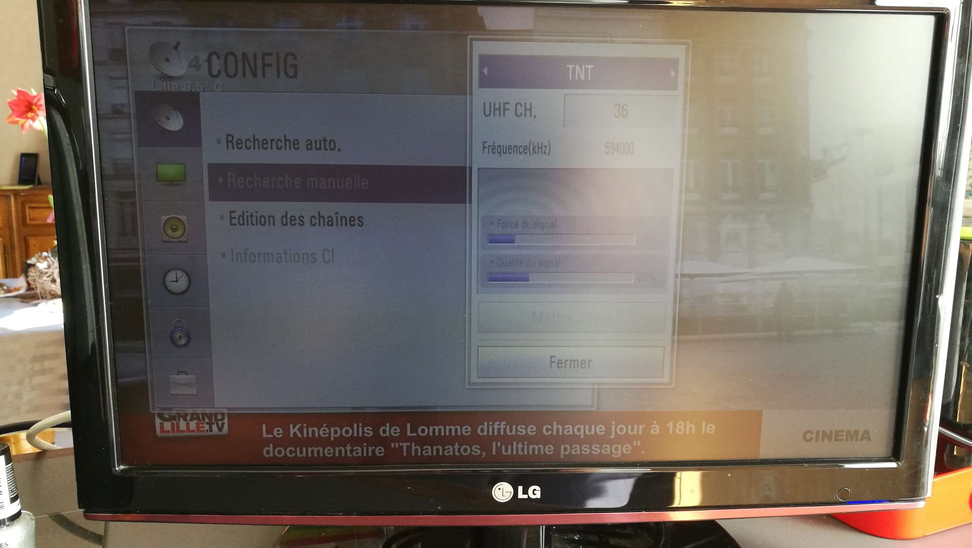

Je capte Grand Lille mais le niveau de signal ainsi que la qualité est la pire de tout :
Grand  Lille TV.jpg -->
Grand Lille Tv
Le souci est visible lors du visionnage des chaines TF1, TMC, TFX, NRJ 12 et LCP mais le bargraphe de la qualité est pas terrible partout.
Disons que sur ce Canal 21 le paragraphe Qualité oscille entre 10% et 20 %, alors que sur les autres canaux je suis entre 30% et 40% sur la TV la plus sensible (Panasonic).
Mais sur l'ensemble des canaux (sauf Grand Lille) le niveau de Signal (force du signal) est quasi à 95%/100%
Voici une photo de mon antenne :
Antenne.jpg -->
Mon antenne

il y a longtemps que le boitier que l'on voit en bas de ton mat d'antenne a été installé ? (pré-ampli, au niveau du toit)
il l'a été par ton antenniste ?
Je me demande s'il n'a pas pris l'eau.
si la force du signal est à 95%/100%, c'est que l'amplification sur le pré-ampli est réglée beaucoup trop forte. ça sature.
Il faudrait baisser le potentiomètre d'amplification.

J'ai retrouvé la facture, si le boitier en bas du mat est le pré-ampli (ou ampli 24db) cela a été fait en 12/2009 avec la mise en place du râteau.
Oui, il a été mis par un antenniste.

Pas de panique pour Grand Lille, elle émet en simplex toute seule sur la fréquence depuis un émetteur de la périphérie de Lille c'est donc normal que les % soient faibles sur Grand Lille (c'est pareil pour les chaînes locales diffusées en simplex par exemple dans ma région c'est la même chose sur la chaîne locale TV8 Mont Blanc qui émet elle aussi en simplex toute seule sur sa fréquence), d'autant plus que ton antenne n'est pas pointée vers Lille mais vers Marly. :wink:
WEO n'est pas en simplex, elle émet sur le multiplex R1, c'est le même multiplex que France 2, France 3, France 4, France Ô et France Info.
