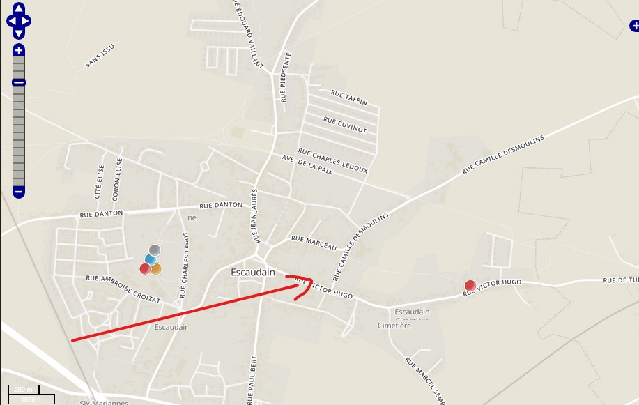

Messagepar Tophe59 » 17 Nov 2019 19:32
Je suis à peu près à 300m des antennes mobiles.
Je ne comprends pas pourquoi l'ANF accuse plutôt Free que les 3 autres opérateurs car les 4 opérateurs ont une antenne au même endroit.
En fait, si je pense comprendre, Free est le seul à émettre en 700Mhz suivant => https://www.antennesmobiles.fr/
Concernant l'orientation de l'antenne, je ne pointe pas directement vers ces antennes 4G.
Voici une carte ou la flèche rouge indique l'orientation de l'antenne vers Marly (à peu près), les 4 ronds de couleurs sont les antennes des 4 opérateurs :
Carte.jpg -->
Carte
Pour ce qui est de l'antenniste qui doit venir mettre en place le filtre, je l'ai eu au téléphone pour le RDV.
Il m'a bien précisé que le filtre se met entre le râteau et le pré-ampli.
Mais qu'après la mise en place je ne capterai plus les chaînes Belge.
Il a même précisé que d'ici un an, normalement les Belges n’émettront plus ...
Tophe59
Messages: 32
Inscription: 10 Nov 2019 10:50
Re: Problème Baisse Niveau Qualité depuis 08/11/2019
Messagepar marceljack » 17 Nov 2019 20:04
Tophe59 a écrit:Je suis à peu près à 300m des antennes mobiles.
Exactement, pour le moment seul Free utilise la bande 700 MHz.
Tophe59 a écrit:Concernant l'orientation de l'antenne, je ne pointe pas directement vers ces antennes 4G.
Cela peut expliquer que tu ne sois pas perturbé.
Tophe59 a écrit:Il m'a bien précisé que le filtre se met entre le râteau et le pré-ampli.
Normal car les chaînes belges sont sur le canal 56, donc coupées par le filtre 700 MHz. Reste à savoir si elles s'arrêteront vraiment dans un an ou si un canal <48 leur sera réalloué.
Mais si tu n'es pas gêné pour le moment et si tu veux garder les chaînes belges, tu peux peut-être lui demander de ne pas monter le filtre mais de te le donner pour le monter après l'arrêt ou le changement de canal des chaînes belges (s'il accepte, il te demandera sans doute de signer une décharge).
