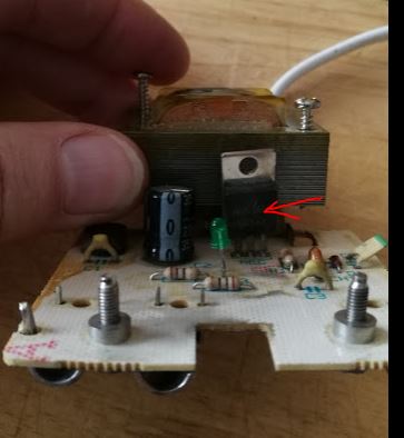

Tophe59 a écrit:Par contre j'avais un composant à 3 pattes qui tenait à peine, que j'ai resoudé (il bougeait).
Ce doit etre le circuit régulateur qui doit chauffer peu. Qui avec le temps a tendance a se dessouder, si il est mal refroidi.

Malgré ces 3 soudures refaites rien plus rien ne fonctionne, j'espère que cela n'a pas grillé le pré-ampli.
Voici une photo du composant qui était déssoudé :
