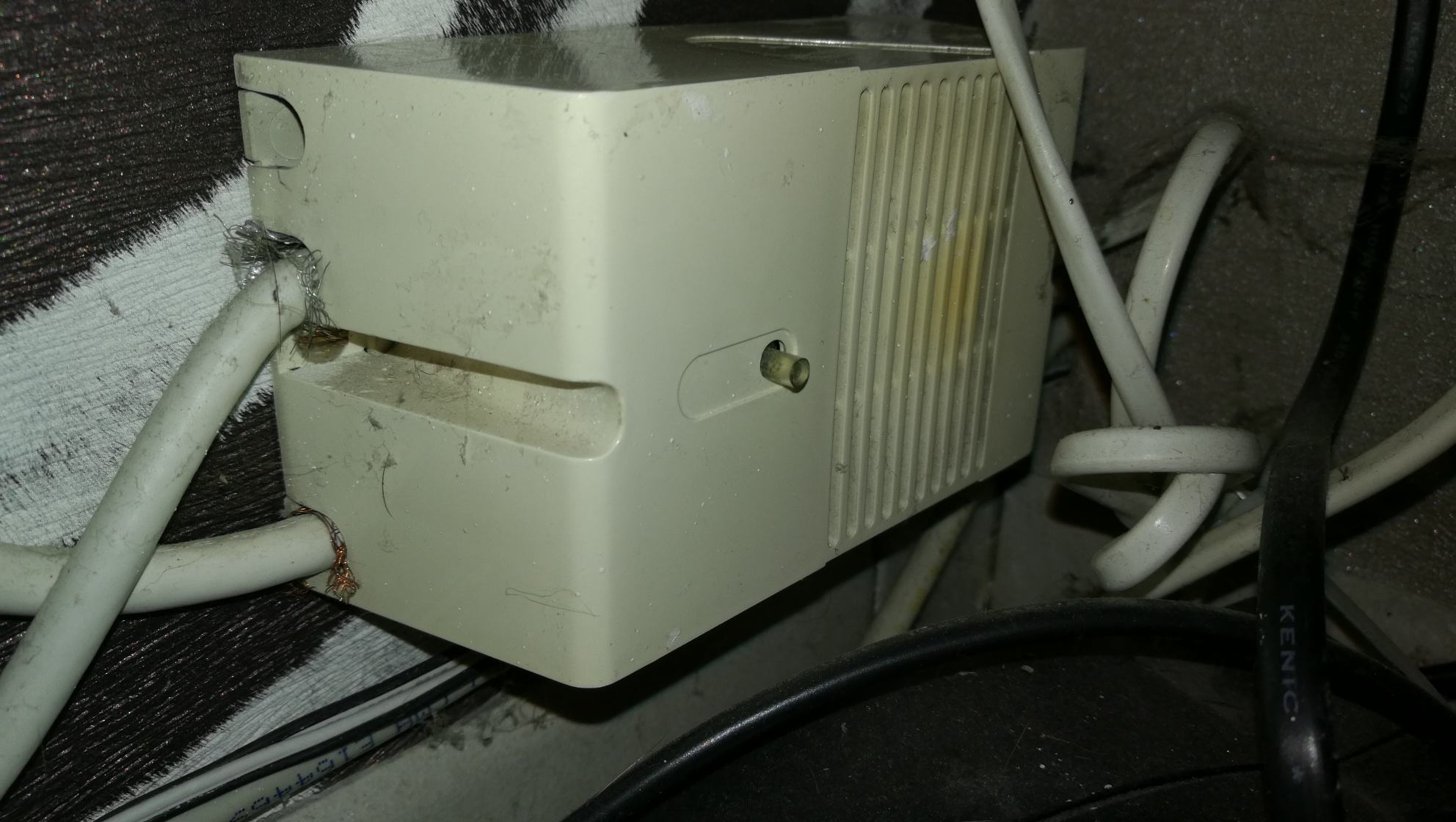

Voici des photos de mon alimentation.
IMG_20191112_164044_compress58.jpg -->
A1

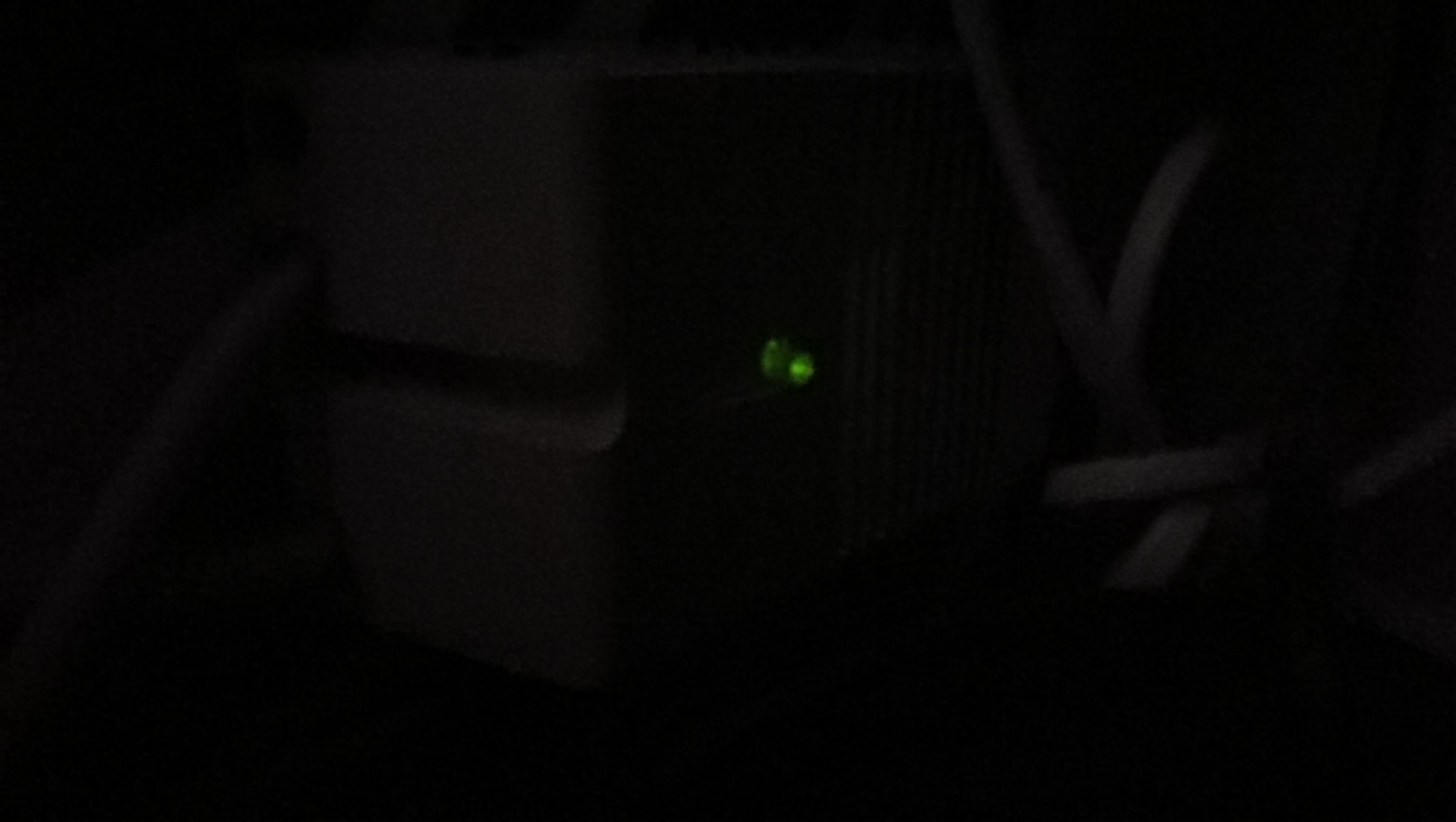

Celle-ci juste pour montrer que la led est allumée :
IMG_20191112_163956_compress34.jpg -->
A2

Débranches la prise de courant puis démonte le capot pour vérifier les connexions des câbles coaxiaux (celle du haut n'a pas l'ait terrible); éventuellement, fais en nous une photo

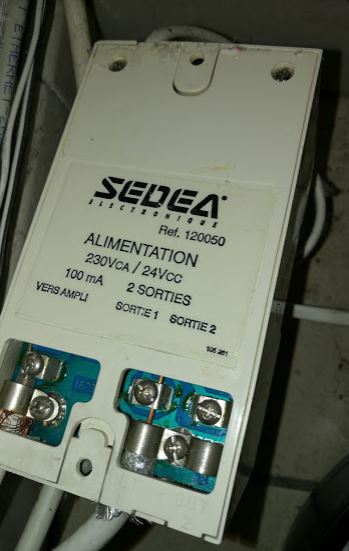

Ce matin, à l'arrache, je voulais regarder les caractéristiques de mon alim.
J'ai donc retiré les 2 vis murales, pris une photo, et là plus rien sur la TV.
J'ai tapoté sur l'alim, la TV est revenu (avec une qualité en plus dégradée).

Tu devrais refaire proprement tes branchements dans le boîtier d'alimentation (surtout celui de gauche) en veillant à un bon contact de la tresse sans qu'un brin ne vienne toucher l'âme du câble.

Oui, ce n'est pas primordial, mais le plus important, c'est de refaire tes connexions ; il y a peut-être là un mauvais contact ou un brin de tresse qui se balade ....
