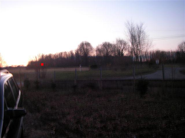

En attendant, j'ai fais une photo hier soir, qui n'est pas terrible mais bon, je pense que tu va te rendre compte ... Le point rouge indique la position de l'antenne derrière les arbres.

ça va pour la photo , je vois bien les obstacles... :wink:
Sur la photo , on voit à droite du point rouge une ombre de montagne derrière les arbres sans feuilles.
Quand tu avais mis l'antenne sur Mâcon , avais-tu une réception correcte en TNT pour TF1 , TMC et NRJ 12?

L'ombre de montagne à droite du point rouge, c'est des nuages, en fait, à gauche du point rouge, là où il n'y a plus d'arbres, on voit la montagne à l'horizon, et elle remonte un peu derrière les arbres et c'est là que se trouve l'antenne. Mais c'est quand même un peu plus bas que les nuages.

titoftit a écrit:L'ombre de montagne à droite du point rouge, c'est des nuages, en fait, à gauche du point rouge, là où il n'y a plus d'arbres, on voit la montagne à l'horizon, et elle remonte un peu derrière les arbres et c'est là que se trouve l'antenne. Mais c'est quand même un peu plus bas que les nuages.
C'est vraiment la honte pour moi... :oops:
Confondre une montagne et un nuage c'est pas très pro... :oops:

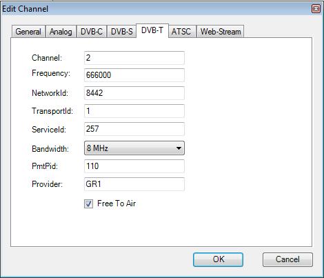

Par contre, je vois pas trop comment rentrer le numéro de canal. J'utilise MediaPortal avec une carte TNT et voici les réglages auxquels j'ai accès pour France 2 :

Changes la fréquence (frequency), c'est la même chose, pour le canal 53, tu rentres: 730000.
