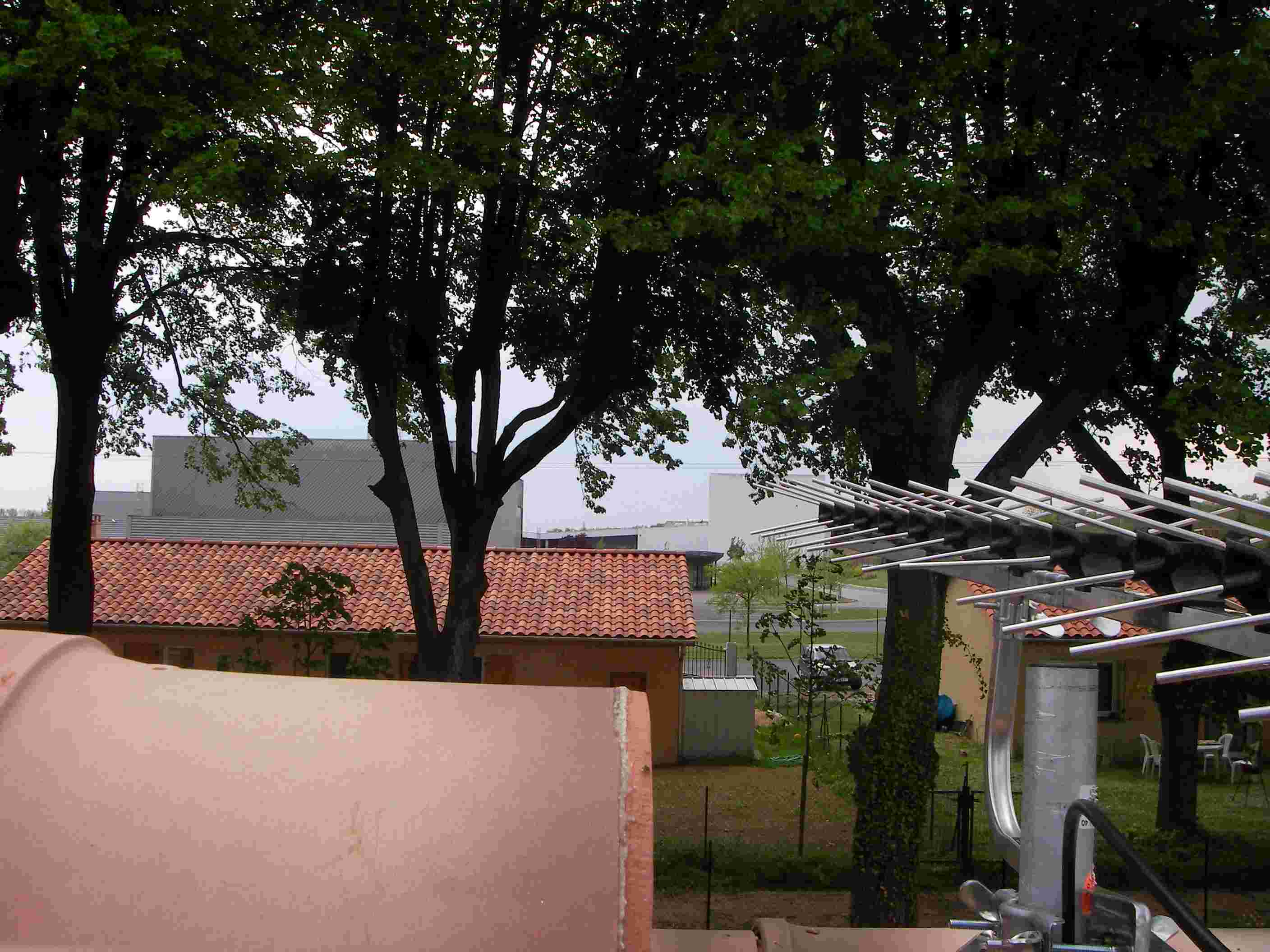

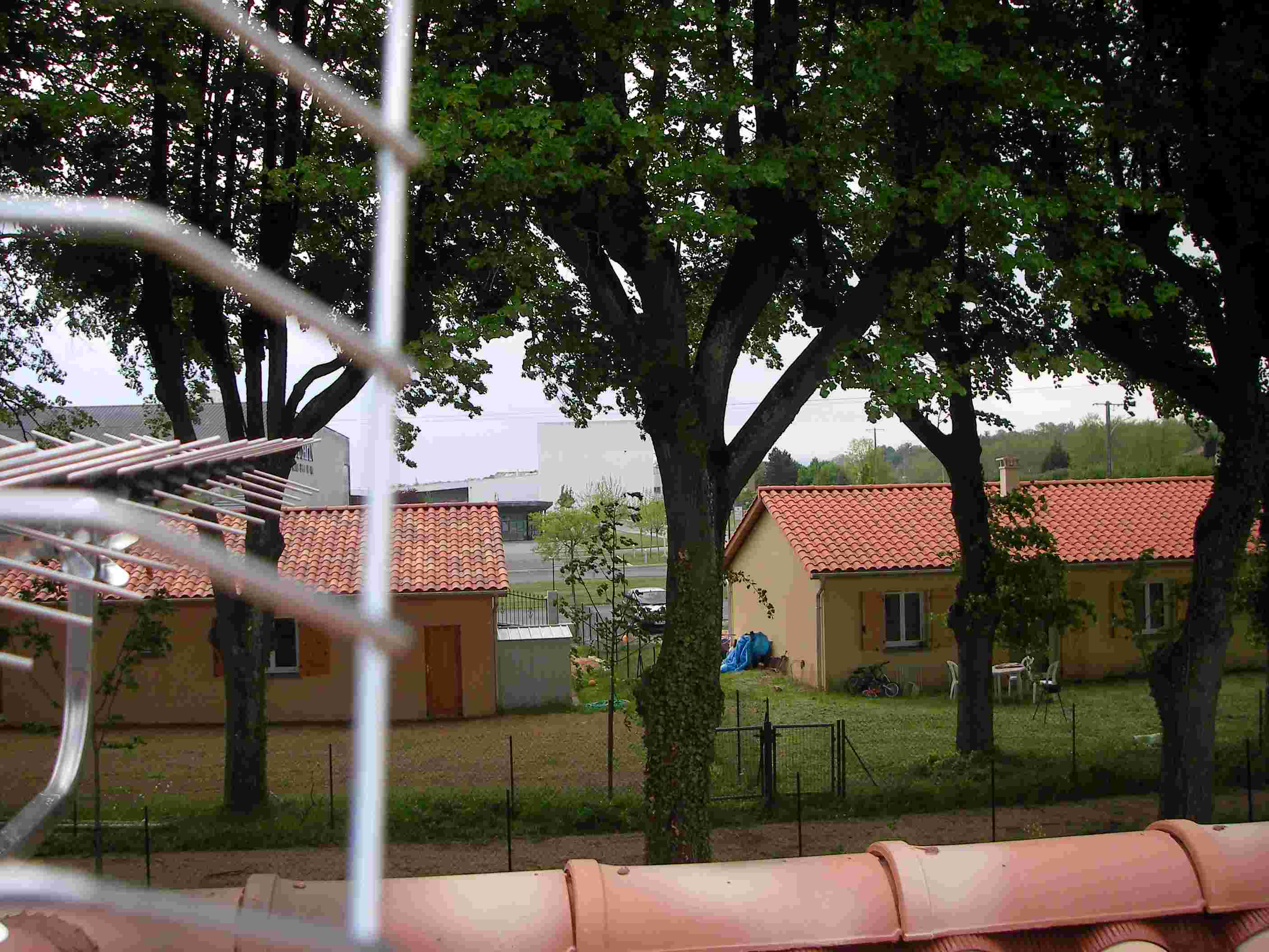

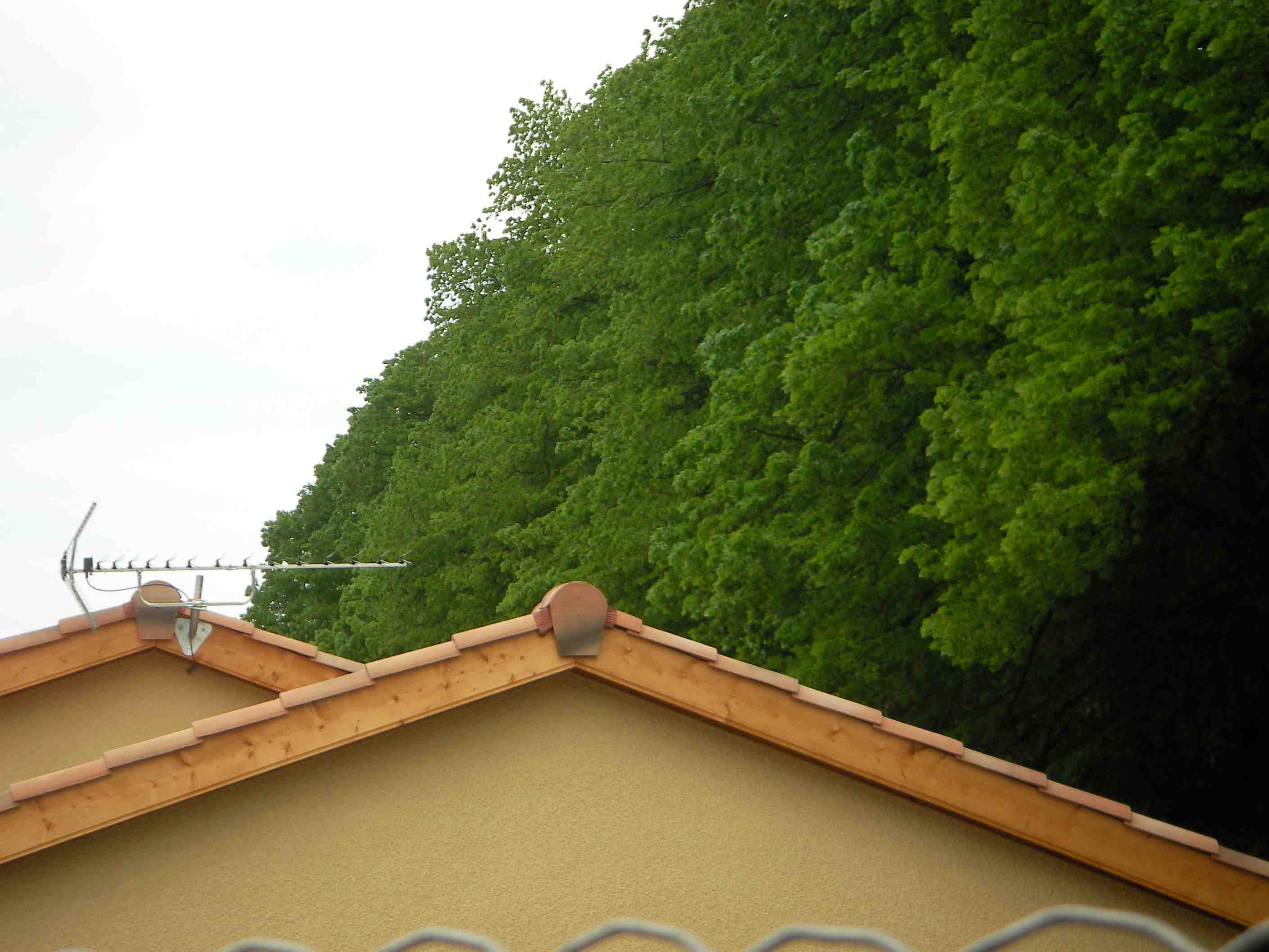

Me revoilà !! Bon j'ai reçu la portenseigne ce matin, je l'ai monté et j'en ai aussi profité pour remplacer le cable (commandé aussi sur 2galli).
Le résultat n'est pas terrible, surtout que mon ampli d'intérieur m'a laché ... j'en ai trouvé un autre sur lequel il n'y aucune indiquation, aucune marque mais il a l'air de marcher ... mais c'est toujours pas ça ...
Pour résumé :
TF1 : pas terrible, mais ça va, il y a quelque fois des gros pixels qui apparaissent
F2 : catastrophique, même pas regardable
F3 : ça peu aller
M6 : Nickel, il arrive de voir quelques gros pixel mais c'est rare.
Je vous ai mis des photos de mon antenne où on peut bien voir le problème des arbres.
Vu 1748 fois
Vu 1743 fois
Vu 1742 fois
Qu'en pensez vous ?
Je tenterais bien de mettre un bon pre ampli de mat, quel marque et modèle me conseillez vous ?
Pour info, le voisin a une antenne "canal+" selon lui. c'est une antenne à 3 branches qu'un installateur lui a mis avec un pre ampli de mat, et il dit ne pas avoir de soucis.
Merci pour vos conseils !!!

Messagepar TNT » 25 Avr 2009 22:18
D'aprés le site de TDF ça passe, pour les arbres j'ai vu pire, achète le kit ampli/préampli de Johansson et si ça ne fonctionne pas renvoie-le sous 7 jours.
