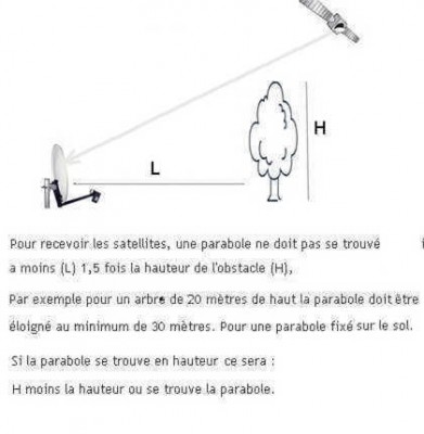

Il a essayé de peaufiner le pointage de la parabole?
Pourrais-tu nous faire une photo de ce qui se trouve en face de ta parabole?

Messagepar Juan Carlos » 26 Jan 2013 15:42
Uploaded with ImageShack.us

Messagepar bernard7715 » 26 Jan 2013 17:22
A mon avis ce conduit ventilation, ne gêne pas la réception.
