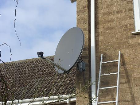

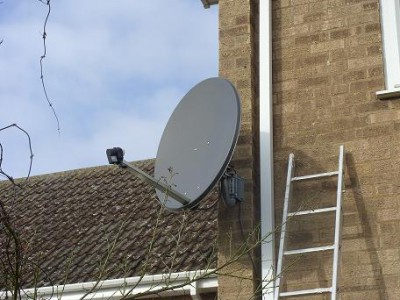

Bonsoir Manu , :Couc:
Pourrais-tu nous faire une photo de ta parabole de face prise depuis ton jardin? :wink:
Re: Probleme de reception de AB3 avec un appareil Astrell 013130
Messagepar Manuk90 » 08 Fév 2013 12:27
Julien,
Voila les deux photos.
Pointer vers le Sud. Pas d'arbre a proximite. Elevation 29 degree
Merci d'avance.
Manu :Couc:

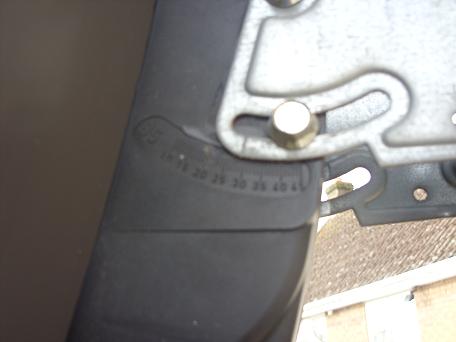

Messagepar bernard7715 » 08 Fév 2013 14:59
Je viend d'essayer avec petit detecteur de signal que je viens d'acheter. J'ai bien verifier et refait mes embouts de connexion et que dalle, aucun signal de detecte. J'ai bien positionner sur 29 degree d'inclinaison
Attention 29,6° c'est lorsque le mat de la parabole est bien verticale. il se peut que le mur ne soit pas parfaitement vertical, un ou deux degré ce n'est pas visible a l'oeil nue.
As tu essayé entre 28° Et 30°.

Merci pour les photos , celà semble parfait :D
Avec ton sat finder , trouves-tu des satellites (même si ce n'est pas Astra 1...) ou bien alors le signal reste à 0 quel que soit le pointage? :wink:
