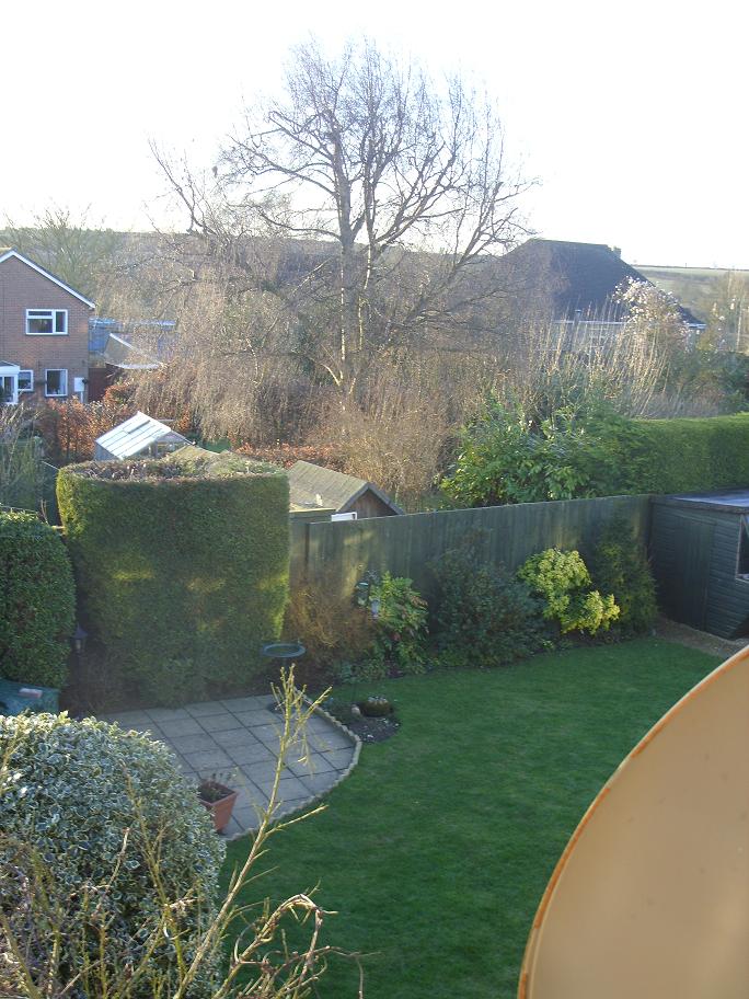

Messagepar Manuk90 » 05 Fév 2013 22:50
Voici la photo de l'arbre.
067 small.jpg -->
Photo de l'arbre

Re: Probleme de reception de AB3 avec un appareil Astrell 013130
Messagepar julien74 » 06 Fév 2013 02:37
Bonsoir Manu , :Couc:
Merci pour la photo :D
Sur la photo , on voit bien que l'arbre ne gêne pas la réception du satellite. :wink:
Messagepar vidéo-33 » 06 Fév 2013 10:41
+1 l'arbre ne gêne pas, le soucis est ailleurs, bien vérifier les connections des prises F
