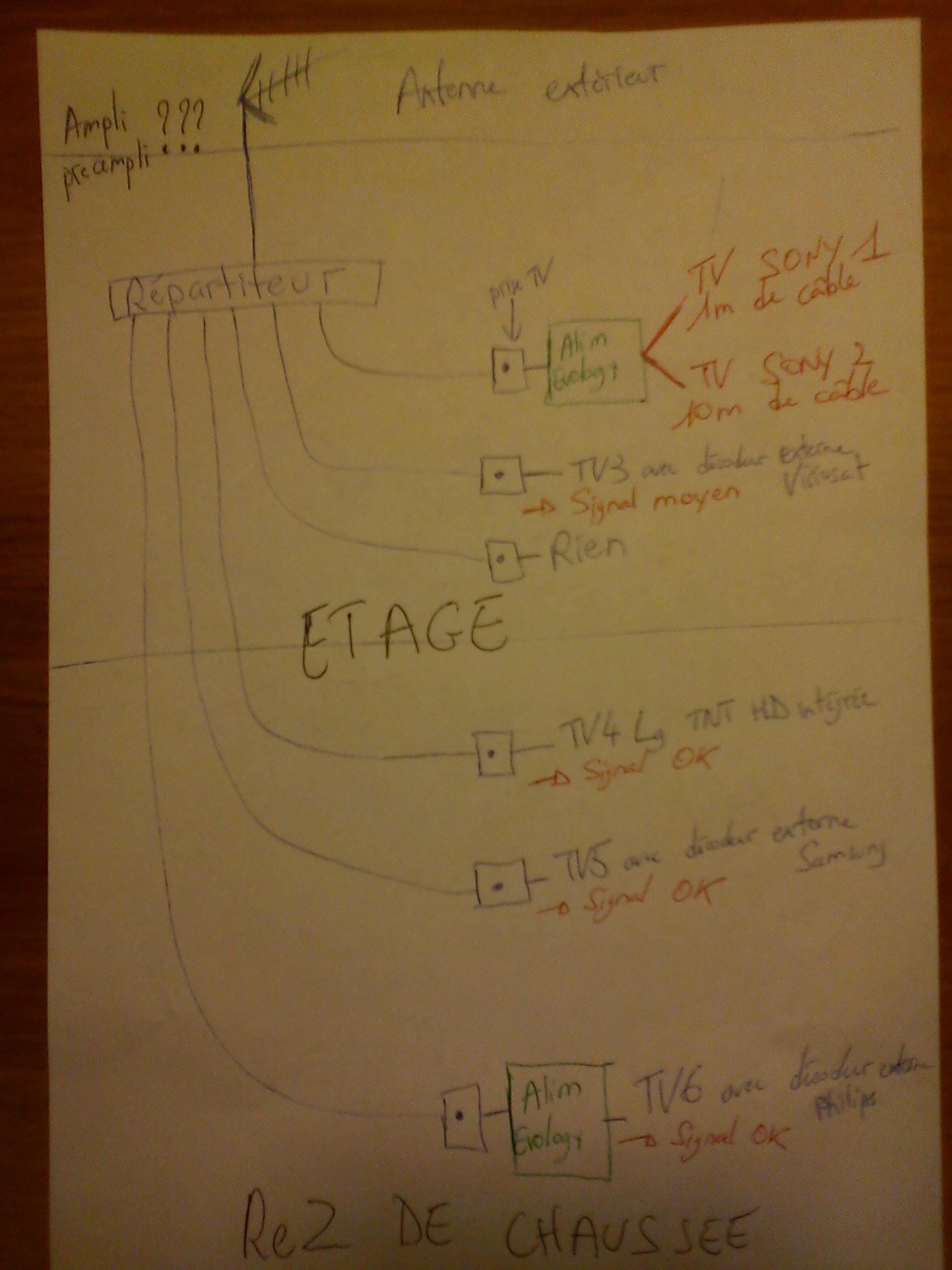

Ce n'est pas un commutateur, en réalité ce doit être l'alimentation (2 sorties TV) de mon pré ampli ou ampli (je ne sais pas). J'en ai deux des comme ça de marque evology. J'en ai 1 en bas dans mon salon ou une seule tv est branchée dessus et la j'en ai rajouté un 2 ème que j'avais en rab pour mes 2 tv sony. A savoir que le 2ème, je l'ai branché à la place de mon ancienne prise tv et j'ai donc mis mes 2 tv sony dessus. Il y a donc au final une prise tv qui ne sert à rien car c'est assez merdique pour faire passer les câbles dans ma maison.
Les photos vont suivre dans la soirée avec un schéma clair de mon installation. Il ne manquera que les photos de l'antenne quand j'irai sur le toit. Sinon j'ai regardé mon antenne et celles des voisins et nous sommes tous dirigés vers le pic du midi à 188km d'ici ce qui est étrange lol.
=> En gros je ne vous cache que je vais refaire toute mon installation en fait vu les signaux faibles reçus sur mes 2 tv sony. Que me conseilleriez vous ?
VOICI UN PREMIER SCHÉMA DE MON INSTALLATION :
DSC00049.jpg -->
Si la qualité ne suffit pas (prise avec mon portable), je la prendrai avec mon appareil photo.

Messagepar vidéo-33 » 27 Juil 2011 06:52
Tu dois placer une seule alimentation evology au grenier et supprimer le répartiteur en 6
et tu va placer 2 répartiteurs D3 ( un sur chaque sortie de l'alimentation ) à la place du D6

Messagepar jimbotour » 27 Juil 2011 22:04
Ce qui est bizarre, c'est pourquoi l'installateur d'antenne nous avait installé l'alimentaton evology en bas pour la télé principale de notre salon. N'était-il pas assez formé (lol ?) pour nous mettre l'alim au dessus des répartiteurs ?
=> Y-a t-il un réel impact si l'alim est placée après les répartiteurs ? Combien perds-on en décibel ?

Messagepar vidéo-33 » 28 Juil 2011 10:11
l'alim en bas sur une des prises distribuées est la solution de facilité
le répartiteur en 6 au départ te fait perdre environ 12 dB et en bas ne pas utiliser les 2 sorties de l'alim
te fait perdre 3 à 4 dB

Le montage actuel atténue donc de 11 à 12 +4 = environ 15 à 16 dB sur la prise où est montée l'alim alors que monter l'alim en amont de 2 répartiteurs par 3 ne provoquerait qu'une atténuation de 4 + 7 = environ 11 dB, donc 4 à 5 dB de signal en plus à la prise où est branchée l'alimentation (les autres prises ne sont atténuées que de 11 à 12 dB).
Si tu n'utilises pas toutes les prises TV et si toutes les sorties du répartiteur passent le continu, une solution facile serait de brancher l'alimentation sur une prise inutilisée, ce qui t'éviterait d'avoir à tout changer.

@marceljack : Quand tu dis brancher l'alim sur une prise inutilisée, c'est à dire que je met l'alim comme ça avec le fil d'antenne inutilisée de cette prise qui rentre et je ne relie aucune TV ? Ça va réellement faire quelque chose car je ne vois pas comment cela pourrait influencer le signal.
@vidéo-33 : Quand tu dis qu'en bas je n'utilise pas les 2 sorties de l'alim, si je ne branche qu'une TV (en l’occurrence celle de mon salon), cela diminue réellement mon signal ?
La ou sont branchées mes 2 TV Sony, j'ai enlevé l'alim evology (qui du coup ne servait apparemment à rien) et je les ai branchées sur une prise d'antenne différente chacune et le signal est fort avec un post viterbi à 0. Je recapte donc la canal R6 sur mes 2 TV Sony. En revanche, quand je vais passer à un répartiteur 8 voies pour 2 TV supplémentaires, je pense que cela va se corser. Si je vous ai bien compris, il faudrait que j'achète 2 répartiteurs 4 voies et que je branche mon alim (je penche pour du matèriel Johansson vu l'éloge que vous en faites) avant ces deux répartiteurs. Donc, si je résume, il me faudra un pré-ampli avec l'alim avant ces répartiteurs et après ma question est :
=> ou dois je mettre exactement un ampli si mon signal perd en qualité/quantité car du coup j'aurai un pré-ampli (avec mon alim au dessus du répartiteur) + un ampli (avec je suppose une alim aussi) et je ne sais pas ou je devrai le placer exactement pour avoir un signal optimal ?
@ vidéo-33 : quand tu donnes cette configuration antenne....pré-ampli sur le mât-----alim du pré-ampli-----ampli-----répartiteurs, moi je comprends en fait que tout doit se placer avant le répartiteur c'est ça ? L'ampli n'a t-il pas d'alim lui aussi ? Est ce qu'un ampli répartiteur peut remplacer à lui seul un pré-ampli ou alors je me trompe totalement ? Un répartiteur 8 voies me fera perdre combien de db environ ?

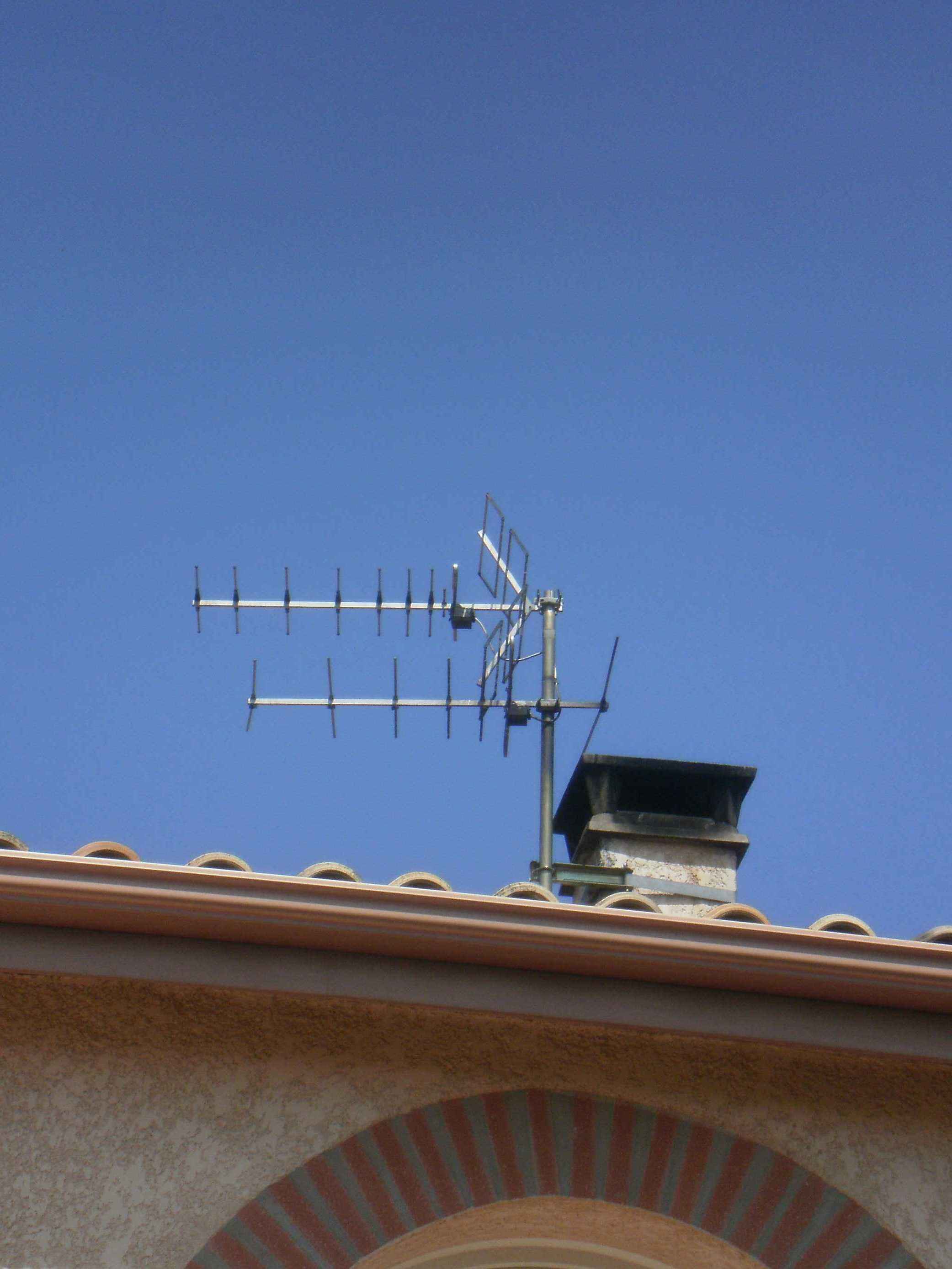

Comme promis voici la photo de mon antenne qui est bien dirigée sur le Pic du Midi. Toutes les antennes de mon lotissement le sont également ce que je trouve bizarre vu que nous sommes à moins de 30km de l'émetteur de Bonhour de Toulouse.

Tu as vraiment une toute petite antenne 7 éléments bien faible pour le pic du Midi si loin
il est clair que le pré-ampli est indispensable et il faut faire la chasse au moindre dB perdu
tu peux aussi supprimer l'antenne VHF (celle du dessous) et l'éventuel coupleur

passer au travers de l'alim et n'utiliser qu'une sortie te fais perdre 3 à 4 dB
le conseil de Marceljack te permet d'éviter cette perte
chaque fois que tu divises par 2 tu perds 3 à 4 dB
pour avoir 2 Tv de plus il te faut 6 à 8 dB de plus
les amplis sont en effet placés avant les répartiteurs
un ampli de distribution contient sa propre alim 220v

vidéo-33 a écrit:Tu as vraiment une toute petite antenne 7 éléments bien faible pour le pic du Midi si loin
=> effectivement, c'est une petite antenne située à 188km du pic du midi, mais paradoxalement, je capte relativement bien que ce soit en analogique ou en numérique
vidéo-33 a écrit:passer au travers de l'alim et n'utiliser qu'une sortie te fais perdre 3 à 4 dB
=> Concernant le conseil de marceljack, c'est à dire brancher mon alim du bas sur une prise inutilisée ? Alors à quoi sert elle au final cette alim lol ?
vidéo-33 a écrit:les amplis sont en effet placés avant les répartiteurs, un ampli de distribution contient sa propre alim 220v
=> donc j'aurai mon alim du pré-ampli + l'ampli disposant de sa propre alim placé avant les répartiteurs ? Ou placer l'ampli exactement car ca va faire beaucoup lol ?
