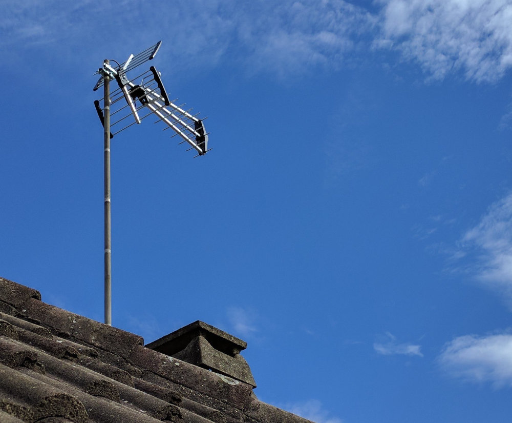

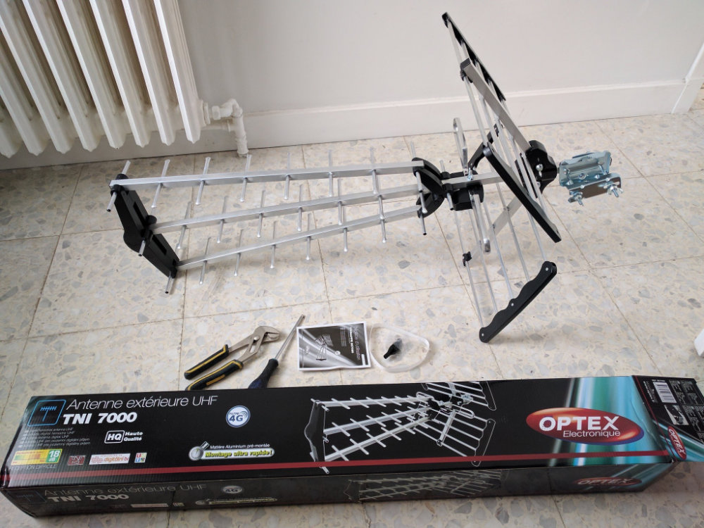

Bonjour à tous. Bon je vous fait part de mon retour d'expérience : Changement d'antenne par une tri-nappe (à bande large bien sûr).
f-RaFDmH.jpg -->
(nouvelle) Antenne tri-nappe

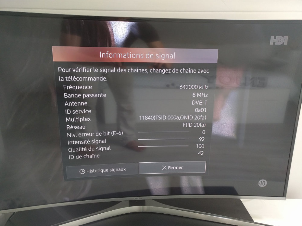

Résultat : je reçois toutes les chaînes (y compris le R7 qui m'avait posé problème avec l'ancienne antenne), à qualité et signal à 100%.
YuvONGVN.jpg -->
Résultat qualité/signal
