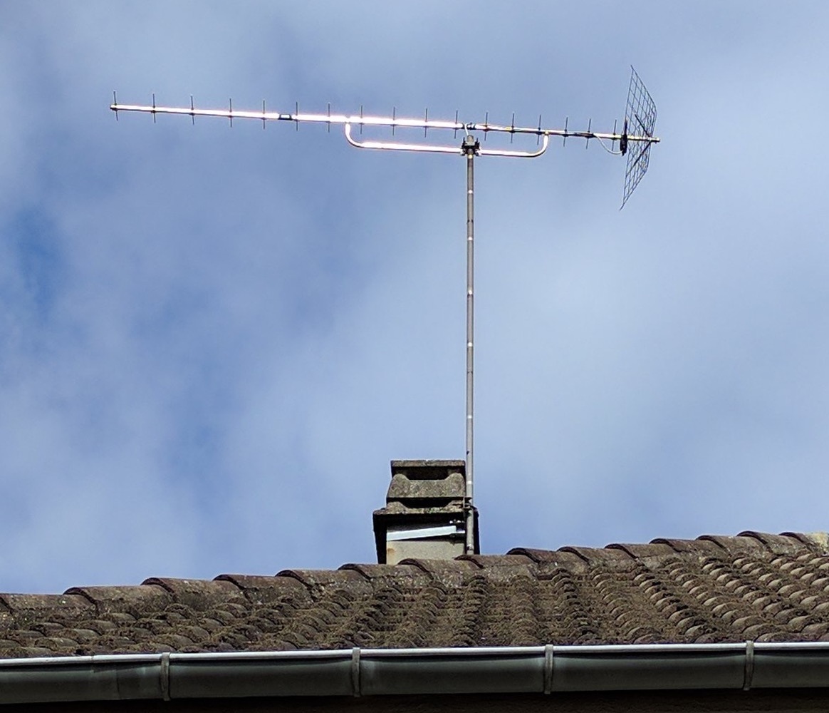

Tout d'abord, voici mon antenne râteau.
OgwR5qCZ.jpg -->
Antenne râteau hertzienne actuelle
Avant les modifications d'amélioration, je captais tout sauf le R7 sur une SEULE télévision, et sur l'autre prise : aucun signal ou bien c'était très très rare... :cry:

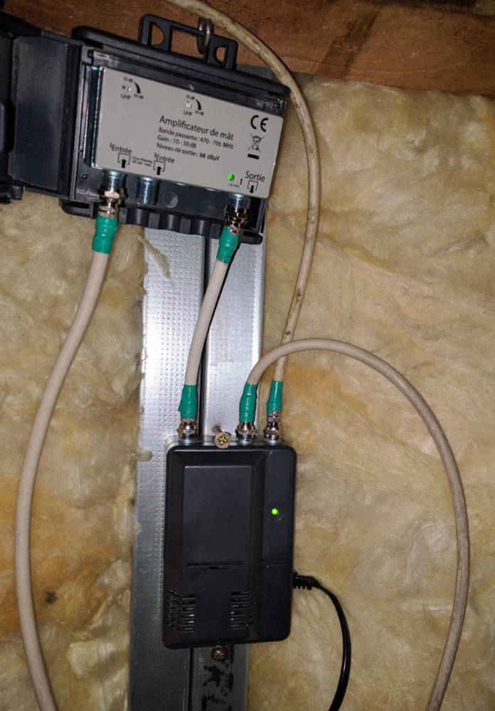

Ensuite j'ai mis un pré-amplificateur de mat et son alimentation avec des liaisons fiche F (ne vous inquiétez pas pour les scotchs verts, je suis du genre perfectionniste).
Actuellement je reçois presque sans problème sur les 2 prises, mais... toujours SANS CE MULTIPLEX R7 :evil:

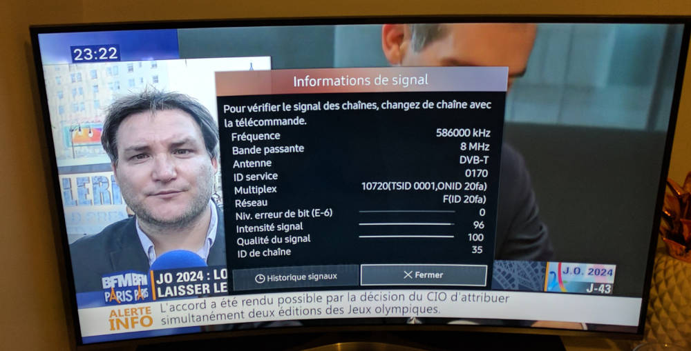

Sur les autres chaînes et multiplex pas de problème : qualité et signal presque au maximum (toujours environ 95/100).

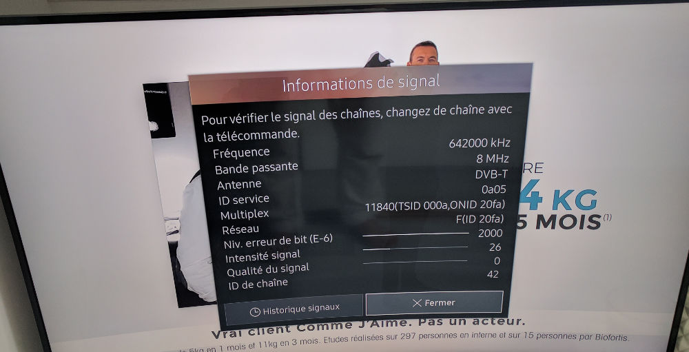

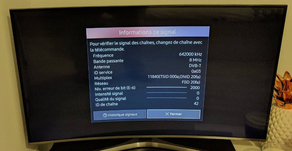

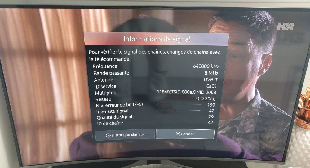

Sur le multiplex R7... (Taux d'erreur de 2000/2000, absence de qualité et faible signal et ceux quelque soit la prise).
J'ai aussi remarqué que le multiplex R7 avait une fréquence élevée vers le 642 Mhz, or théoriquement ces fréquences portent moins loin que du 460 Mhz par exemple.
Sur une prise, toujours la meilleure, je reçois parfois (et pas tout le temps) la R7, mais la qualité est proche de 0, et le signal reçu est faible malgré l'amplification, sur l'autre prise c'est pas la peine d'y penser.

L'antenne demi-bande (21-38) est la raison la plus probable du problème. Quel âge a cette antenne ?
Si cela peut passer en cas de réception confortable, ce n'est pas le cas quand la réception est difficile.
D'autre part l'antenne de la photo doit être assez directive, est-elle orientée au mieux ?

Messagepar victoireviclaux » 01 Aoû 2017 21:21
Bonsoir à tous, merci pour vos réponses, je ne connais pas les caractéristiques de mon antenne. J'ai à peine emménager il y a quelques mois et j'avais pas eu le temps de vérifier ça. Sans oublier que le toit est assez raide... Ça complique les interventions...
Pour orienter vers l'émetteur d'Amiens-Saint-Just, ce n'est pas la solution, le signal est pire : très faible pour tous les multiplex.
L'antenne est orientée au mieux je pense. 190°Sud, avec une boussole, ça a l'air très bon, chez les voisins c'est similaire.
Actuellement, tous les antennes de mes voisins sont orientées vers l’émetteur de la Tour Eiffel. Il y a des voisins qui ne captent pas aussi le multiplex R7 apparemment.
Sur une chaîne du multiplex R7 par exemple, parfois je reçois, mais c'est limite... (souvent sur 2000/2000 d'erreurs et 0 de qualité, parfois avec ça, j'ai l'image et le son de façon nette, la réception et la correction d'erreurs est excellent sur cette télé).
IMG_20170801_093927.jpg -->
Données qualité/signal sur le multiplex R7 (Chaîne HD1)
IMG_20170801_093835.jpg -->
Multiplex R7 dans de meilleures conditions mais trop sensible.
Et puis je vous montre la réception qui est optimale sur tous les autres multiplex :
IMG_20170731_232243.jpg -->
Qualité et signal au maximum sur les autres multiplex (après l'ajout d'un pré-amplificateur) !

Messagepar Franck Morin » 01 Aoû 2017 21:56
quelle est la longueur de cable entre ton antenne et le boitier pré-ampli ?
le cable qu'on voit le plus à gauche du boitier du haut va bien vers l'antenne ?
les 2 cables en sortie du boitier alimentation noir, les 2 cables de droite, vont bien vers tes 2 TV ?
