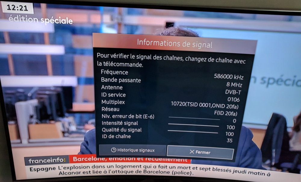

Bon et bien, voilà le résultat : 100% en signal et 100% en qualité.
J'ai mis quasiment à fond le réglage de l'amplification (+30 db je crois), est-ce correct ou il faut un peu diminuer ?

victoireviclaux a écrit:Bon et bien, voilà le résultat : 100% en signal et 100% en qualité.
Normalement il ne faut pas le mettre trop fort car il y a un risque de saturation de l'ampli qui peut provoquer de l'intermodulation entre canaux et entraîner des erreurs.
On ne s'en rend compte que d'un seul coup en numérique quand on perd la réception alors qu'en analogique on voyait l'image fantôme d'une autre chaine derrière celle qu'on regardait, ce qui permettait de trouver le point où ce phénomène apparaîssait/disparaîssait.
En numérique si l'appareil n'a pas d'indication de taux d'erreur on peut régler le gain un peu au-dessous du point où le signal est juste au-dessous de 100% tout en maintenant la qualité reste à 100%.
Mais ce n'est pas une règle absolue car ces indications en % sont très variables d'un appareil à l'autre.
J'ai testé en diminuant à 20 db, j'ai perdu 2 chaînes. Mais c'est des chaînes de test (UHD 1 et UHD 2), l’émetteur de la Tour Eiffel diffuse ces deux chaînes en DVB-T2 mais à faible puissance il me semble.

Messagepar Franck Morin » 22 Aoû 2017 22:59
oui, ces 2 chaines UHD sont sur le canal 26 à 1kW seulement.
elles sont effectivement en DVB-T2 HEVC, avec par conséquent des paramètres de modulation différents des autres multiplexes qui sont en DVB-T. La robustesse de réception n'est pas la même.
il faut peut-être trouver un juste milieu.
ce qui compte le plus est le paramètre de qualité qui doit être entre 95% et 100%.

Messagepar julien74 » 29 Aoû 2017 22:06
Tout dépend des tuners TNT: les % indiqués sur ta télé ne seront pas les mêmes % sur un autre modèle de la même marque ou d'une autre marque.
Moi je pense qu'à fond à 100% tu ne risques rien tu ne devais pas être à saturation.
Si saturation il y a tu devrais t'en rendre compte surtout sur des tuners TNT de mauvaise qualité bas de gamme.
