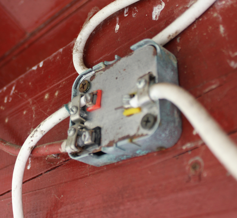

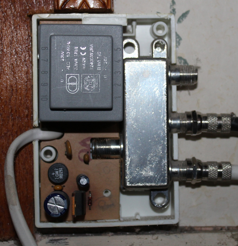

Messagepar julien74 » 20 Aoû 2016 12:57
La photo du Johansson, c'est une alimentation électrique intérieure qui transforme le 220 Volts en 24 Volts et qui injecte ce 24 Volts dans le câble coaxial de manière à alimenter en 24 Volts le pré-ampli de mât extérieur (le boitier noir qui se trouve sur la partie basse du mât). :wink:
Oui c'est normal qu'il soit un peu chaud c'est un transfo qui transforme le 220 Volts en 24 Volts, tant qu'il n'est pas brûlant c'est tout à fait normal.
Et si tu remets le capot blanc tu reperds à nouveau les chaînes?
Le câble blanc vient du toit et le câble noir va jusqu'à ta télé?
Pourrais-tu regarder si tes 2 fiches sont bien vissées sur le boitier Johansson?
Aurais-tu la possibilité de brancher le câble venant de ta télé sur la prise libre du boitier Johansson?
OK donc ce n'est pas un problème dû à la 4G.
Tu es abonné à Canal+?
Tu as un décodeur TNT Canal+?
Peux-tu avoir la TV par ADSL avec ta box internet?

Messagepar patrik69 » 20 Aoû 2016 17:05
Oui, c'est bien une alimentation électrique, j'ai trouvé ses caractéristiques sur le coté, en le décrochant du mur, voir photo ci-dessous. :mrgreen:
J'ai remis le capot et ça fonctionne correctement sauf quelques petites pixellisations rapides sur TF1, mais rien de comparable avec avant. Le fait de l'avoir bougé a rendu à priori la réception meilleure. :lol: C'est la câble noir qui vient du toit, tandis que le câble blanc est relié à une prise TV supplémentaire inutilisée, que j'ai débranché d'ailleurs pour le moment.

Messagepar julien74 » 20 Aoû 2016 17:19
Mais alors où est branché le câble venant de ta télé sur ce boitier blanc? :wink:
Ta parabole utilise le même câble de descente que ton antenne râteau?
Tes 3 TV reçoivent la TNT Terrestre de ton râteau?
Tes 3 TV sont toutes équipées d'un tuner TNT HD?
Le Cube est branché sur laquelle de ces 3 TV?
Saches au cas où à l'avenir que si tu ne peux pas te raccorder à la TV ADSL d'Orange, Orange te fournit un décodeur satellite Orange qui te permet de capter sur le satellite Astra 1 les 26 chaînes de la TNT (ainsi que France Info à partir du 1er septembre...) + les 24 France 3 région + des chaînes TV supplémentaires gratuites: Téva, Disney Channel, Disney Channel +1, Equidia Life, Equidia Live, Campagnes Tv, BET, Trace Urban, QVC, M6 Boutique, TV5, France 24, Euronews + les chaînes en clair sur Astra 1 comme BBC World, CNN, TVE International, etc...
Orange satellite ne fait que reprendre les chaînes qui sont diffusées par Canalsat / TNT SAT sur Astra 1 donc la qualité d'image est la même qu'avec ton Cube.
Tu peux même t'abonner à Canal+ et/ou Canalsat en utilisant le décodeur satellite Orange.

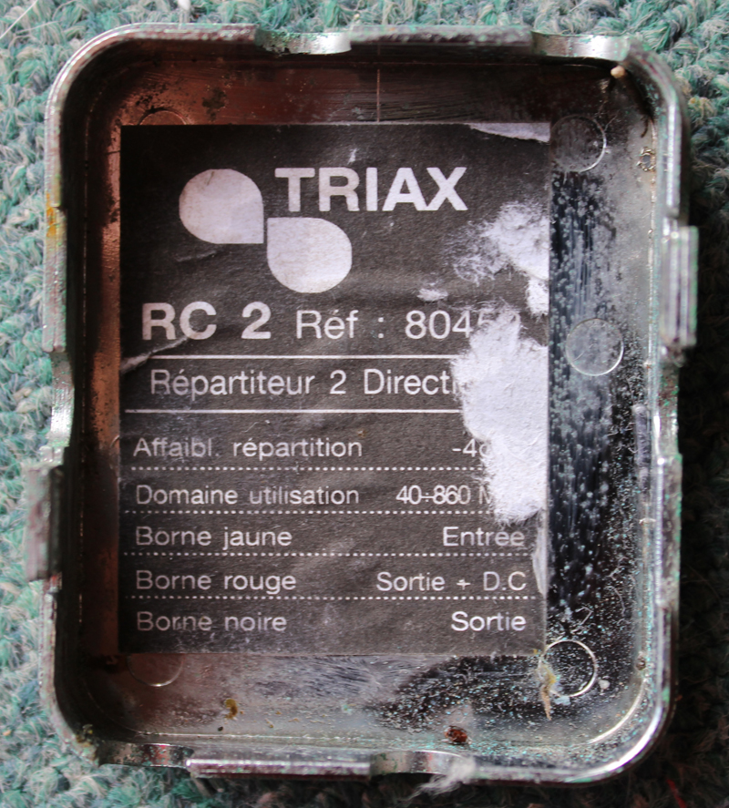

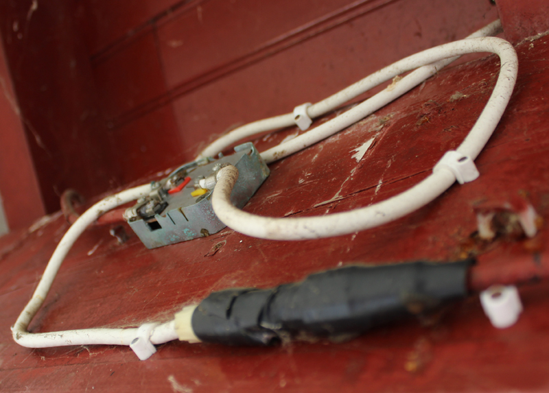

Messagepar julien74 » 20 Aoû 2016 18:21
Où se trouve le répartiteur? :wink:
Heureusement le répartiteur laisse passer le courant 24 Volts pour alimenter le pré-ampli sur le mât.
Mais les répartiteur avec vis sont un peu moins bon que les répartiteur avec fiches F (comme sur la photo du boitier blanc...).
Il aurait mieux fallu brancher le câble venant des combles directement sur la prise +24V/ANT. du boitier blanc et ensuite utiliser les prises TV1 et TV2 du boitier blanc pour alimenter les téléviseurs (et éventuellement 1 répartiteur).
Si le soucis se représente c'est ce que tu auras à faire, ça va forcément améliorer la réception TNT sur tes téléviseurs pour que ces soucis de TNT ne soient plus qu'un lointain souvenir. :D
Si tu supprimes le râteau, tu devras acheter 2 décodeurs TNT SAT (99€ pièce) ou bien alors 1 décodeur TNT SAT + 1 décodeur Orange Sat.
Dans ton cas en effet c'est inutile de passer C+ et Canalsat via Orange si tu as déjà le Cube.
Par contre c'est très utile pour se passer de l'achat d'un décodeur TNT SAT car avec Orange Sat là ça vaut le coup tu peux recevoir le bouquet de chaînes gratuites avec les 26 chaînes TNT + les 24 France 3 + Téva, Disney Channel, Disney Channel +1, Equidia Life, Equidia Live, Campagnes Tv, BET, Trace Urban, QVC, M6 Boutique, TV5, France 24, Euronews + les chaînes en clair sur Astra 1 comme BBC World, CNN, TVE International, etc...

Messagepar julien74 » 20 Aoû 2016 19:16
Ton répartiteur est sur la façade en bois peint en rouge à l'extérieur de ta maison?
Tu aurais la possibilité de brancher ton boitier blanc dans les combles? Tu as une prise 220 Volts dans les combles?
Le câble branché sur la borne noir passe quelle pièce de ta maison? Tu peux mettre le boitier blanc dans cette pièce tant que c'est en amont du répartiteur qui alimente tes TV.
Oui tu peux en effet parfaitement utiliser ce raccord vendu 2€ en hypermarché et magasine de bricolage.
Il te suffira de mettre des fiches F mâle (1€ maxi la pièce en hypermarché et magasin brico) sur les bouts de tes câbles. C'est ce genre de fiche que tu vois sur le câble noir branché sur le boitier blanc.
ça serait dommage de passer sur le satellite sur les 3 TV, si tu peux recevoir correctement la TNT Terrestre.
Le satellite convient très bien pour Le Cube et éventuellement si tu le souhaites sur une 2ème TV avec un décodeur Orange Sat pour recevoir les chaînes supplémentaires gratuites en plus de la TNT (Téva, Disney Channel, Disney Channel +1, Equidia Life, Equidia Live, Campagnes Tv, BET, Trace Urban, QVC, M6 Boutique, TV5, France 24, Euronews + les chaînes en clair sur Astra 1 comme BBC World, CNN, TVE International, etc...)
