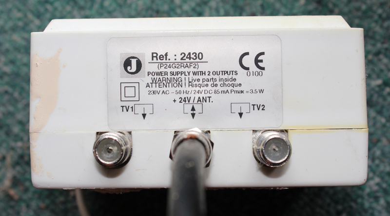

Effectivement il semble urgent de virer ce répartiteur qui est oxydé (et certaines connexions semblent douteuses) ainsi que le raccord scotché.
Comme le dit Julien, l'idéal serait de mettre l'alim (qui a 2 sorties) à la place du répartiteur mais il faut absolument qu'elle soir à l'intérieur car elle n'est pas faite pour être montée à l'extérieur.
Cela ferait gagner au moins 4 à 5 dB au niveau des prises (sans doute plus vu l'état du répartiteur et des connexions) et le problème serait sans doute réglé.
Si tu dois rallonger les câbles tu peux utiliser le raccord et 2 fiches F, si le montage est bien fait ça n'apporte pratiquement pas d'atténuation.

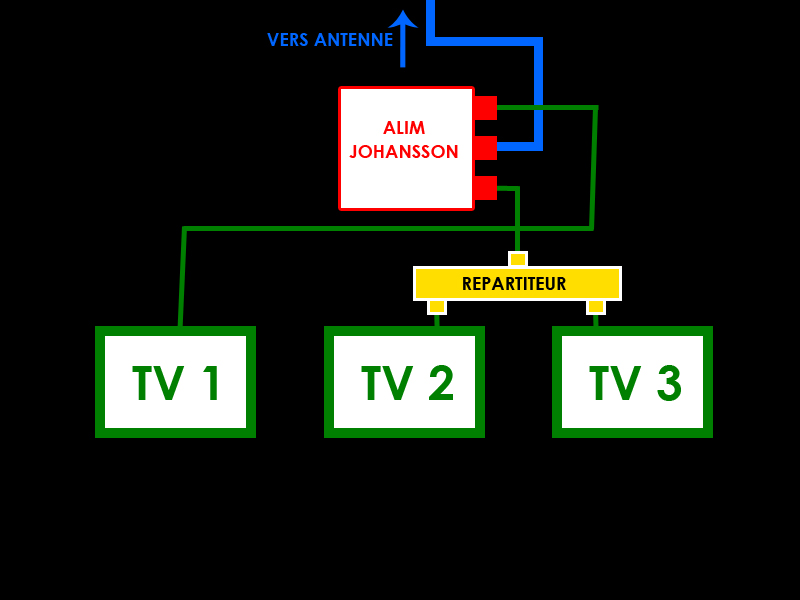

Merci à vous, bon je résume en ayant fait le petit croquis ci-dessous, avec les connexions de l'alimentation encore dessous.
L'alimentation du pré-ampli ira donc dans les combles. :)
On va voir si j'ai bien compris. :lol:

Messagepar julien74 » 20 Aoû 2016 20:39
Ce croquis est parfait, tu as tout compris. :D
Tu peux mettre l'alim' dans les combles, mais tu peux aussi mettre l'alim' dans ta maison en amont du répartiteur qui alimente tes télés si ça t'arrange (pour éviter te tirer un 2ème câble jusque dans les combles...), l'alim' n'a pas besoin d'être au plus près de l'antenne car ce n'est pas elle qui amplifie: c'est le pré-ampli de mât qui amplifie.
Ce qui pose soucis actuellement ce n'est pas la portion entre l'alim' et le répartiteur.
Ce qui pose soucis, c'est la portion entre le pré-ampli et les 3 TV, à chaque fois que le signal qui part du pré-ampli de mât et qui va jusqu'au 3 télés traverse un répartiteur ça affaiblit obligatoirement un petit peu le signal.
En enlevant le répartiteur Triax ça fait déjà 1 répartiteur de moins à traverser, ça va forcément se connaître sur ta réception TNT ton signal sera forcément meilleur.
Heureusement tu as sur le mât le pré-ampli qui booste le signal dès le départ pour permettre de mieux affronter les pertes dû aux différentes connexions, prises et répartiteurs.

Bon, petit soucis, je n'arrive pas à mettre la main sur le câble qui va de l'antenne vers le répartiteur Triax. :?
Depuis ce répartiteur (placé sous l'avant-toit de la maison), le câble rentre dans l'avant-toit justement (situé après la façade donc inaccessible) et doit filer vers l'antenne entre les tuiles et la volige posée sous les tuiles.
Sachant que cette partie de la maison est très abritée et il n'y a jamais de pluie à cet endroit-là, n'est-il pas possible de placer l'alim Johansson en lieu et place du répartiteur Triax. Si elle ne se mouille jamais, quel risque y a-t'il ? qu'elle s'oxyde ? cependant, il faut aussi que je trouve un moyen pour l'alimenter... :?

Messagepar julien74 » 21 Aoû 2016 11:48
Ce n'est pas grave du tout. :D
Soit tu mets l'alim' à la place du Triax.
Mieux, tu peux mettre l'alim' à l'intérieur de ta maison où tu peux brancher le 220 Volts dans une pièce qui se trouve entre le Triax et le 2ème répartiteur qui alimente tes TV, il suffira juste de remplacer le Triax par un raccord fiche F Femelle / Femelle comme tu nous a montrés et mettre 2 fiches F Mâle (1 sur le câble venant du toit et 1 sur le câble venant du second répartiteur qui alimente tes TV).

Messagepar bernard7715 » 21 Aoû 2016 21:48
patrik69 a écrit:Sachant que cette partie de la maison est très abritée et il n'y a jamais de pluie à cet endroit-là, n'est-il pas possible de placer l'alim Johansson en lieu et place du répartiteur Triax. Si elle ne se mouille jamais, quel risque y a-t'il ? qu'elle s'oxyde ? cependant, il faut aussi que je trouve un moyen pour l'alimenter... :?
Sauf que par temps de brume ou de brouillard il sera exposé a l’Humidité ambiante. En plus de l’oxydation il y un risque électrique.
Le plus simple est placé l'alimentation a l’intérieur et de la reliée avec trois coax a l’emplacement du triax. En faisant des raccord étanche sur sur chaqu'un des trois câbles au niveau de l’emplacement du triax.
boite étanche
http://www.bricodepot.fr/melun/boite-de-derivation/prod13533/
Type de connecteur f pour les raccords
2 fiches F mâle a 1 fiche femelle/femelle.
ou plus simple mais difficile a trouvé une fiche femelle f.
fiches F mâle a 1 fiche femelle f.
