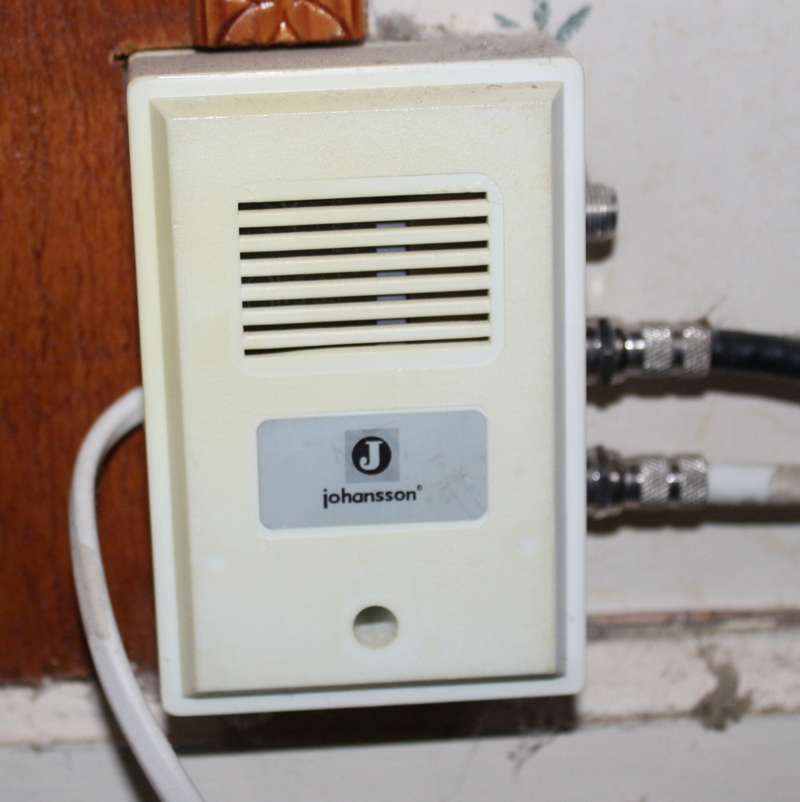

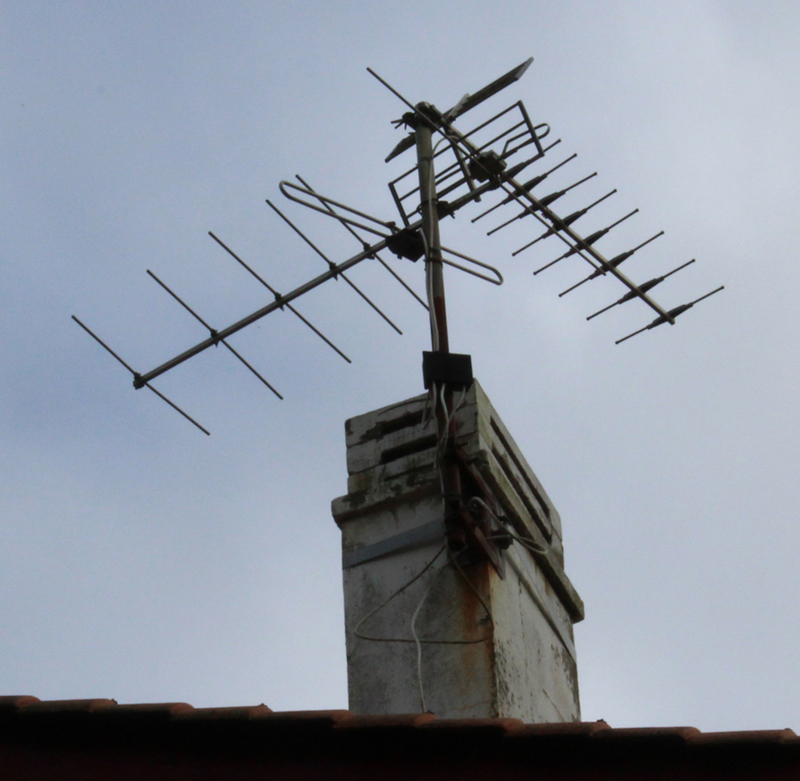

Messagepar patrik69 » 18 Aoû 2016 19:01
Merci pour cette réponse. 8)
Alors, voilà ci-dessous l'antenne et l'ampli qui est installé dans une pièce de la maison.
A vue de nez, l'ampli doit être à une quinzaine de mètres de l'antenne je pense.
Pour l'antenne, je ne sais pas à quoi sert le plus petit module à 5 branches. :?
C'est le module à 8 branches qui orienté vers l'émetteur.

5 branches c'est une antenne VHF qui servait capter Canal+ analogique entre 1984 et 2011, on dirait qu'elle est pointée vers le Pic du Midi de Bigorre.
8 branches c'est l'antene UHF qui permettait de capter en TV analogique TF1, France 2, France 3, France 5/Arte et M6 en analogique et qui permet de capter toutes les chaînes TNT (y compris Canal+ sur la TNT).

Je pense que l'ampli est le boitier noir sur le mât (un préampli dans ce cas) qui fait aussi office de coupleur VHF/UHF et que le boitier à l'intérieur est son alimentation.
Pour en être sûr, peux tu vérifier ce qui est écrit sur l'étiquette au dos du boitier Johansson ?
patrik69 a écrit:Pour l'antenne, je ne sais pas à quoi sert le plus petit module à 5 branches. :?:
C'est l'ancienne antenne VHF pour Canal+ analogique, elle n'a plus d'utilité aujourd'hui. Elle est d'ailleurs montée trop près de l'antenne UHF et peut la gêner, si tu peux le faire sans danger il vaudrait mieux la démonter et en profiter pour vérifier l'état des câbles à l'extérieur.
Si le boitier noir est bien un préampli, il doit y avoir un réglage de gain UHF, tu peux essayer de l'augmenter.
S'il y a aussi un réglage de gain VHF (pour l'antenne Canal+), le mettre au minimum.

Très compliqué, le toit de la maison (à étage) doit être à 8 ou 9 m. A moins que je passe par les combles via une fenêtre de toit, mais bon, reste le vertige... :?
julien74 a écrit:5 branches c'est une antenne VHF qui servait capter Canal+ analogique entre 1984 et 2011, on dirait qu'elle est pointée vers le Pic du Midi de Bigorre.
Oui, vu l'orientation elle doit être effectivement sur le Pic du Midi.

marceljack a écrit:Pour en être sûr, peux tu vérifier ce qui est écrit sur l'étiquette au dos du boitier Johansson ?
Je regarde ça dès demain, -oM à tout les deux pour votre aide en tout cas. :wink:

Si tu débranches le boitier blanc de la prise 220 Volts, tu perds toutes le chaînes TNT?

Vu la taille des éléments, l'antenne UHF ne doit pas couvrir le haut de la bande.

Messagepar Anonymous » 19 Aoû 2016 12:25
Et vue la corrosion une remise en état ne ferait pas de mal.
