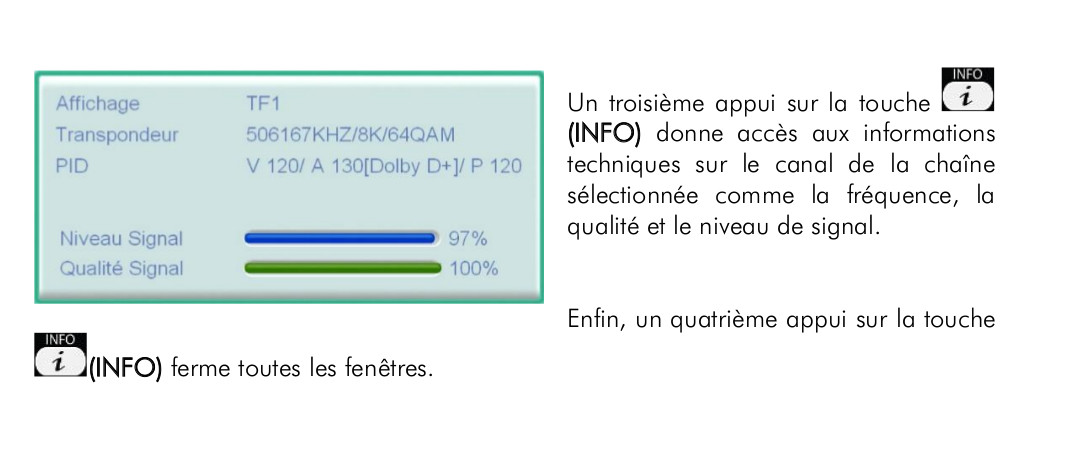

Miri a écrit: je n'ai pas trouvé cette fonction sur le décodeur,
Il te suffit d'appuyer 3 fois sur la touche info de la télécommande du décodeur.

@Bernard : merci du tuyau, je vais voir ça dans l'après midi :wink: Je me doute un peu du résultat, vu ce que j'ai appris sur ce forum :D
