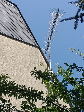

Aurais-tu la possibilité de nous faire une photo de ton antenne TV prise depuis ton jardin, ta terrasse ou ta cour?

Je vous joins une photo de mon antenne :wink:
Vu 4874 fois
Il y a juste un bogue au niveau de la numérotation : RMC story et découverte se retrouvent au delà de 800 :gratt:
Paucourt est situé au milieu de la forêt donc des arbres tout autour; l'antenne GSM se trouve pile poil dans l'axe de réception de Gisy, (à coté du stade, comme tu as vu :wink: )) et moi, à côté du château d'eau, pile poil dans la direction de Trainou (pas de bol!)
Pour la question sur Fr3 Ile de France, la réponse est oui, elle a toujours mieux passé que les 2 autres (Fr3 Champagne et Bourgogne-Franche comté)
Et pour la question de ma maison,Il y a un étage, et l'ampli se trouve au dessus, dans les combles non aménagés (je ne vous raconte pas le crapahutage entre les poutres pour accéder à l'ampli :colere:
