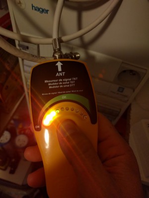

DqRk a écrit:je n'ai pas essayé de regler parce que je n'ai rien, ni aucune information sur la tv pour affiner
Quelle est la référence de ton téléviseur ?

Re: Probleme : L'acces a ce programme interdit par l'opérate
Messagepar julien74 » 11 Sep 2017 22:00
Donc ton antenne n'est pas amplifiée? :wink:
Ou bien alors tu as un ampli fourni avec l'antenne que tu branches sur la prise 220 Volts?
Actuellement tu reçois correctement toutes les chaînes de la TNT Terrestre?
Ou bien alors tu as des soucis sur certaines chaînes et si oui lesquelles?

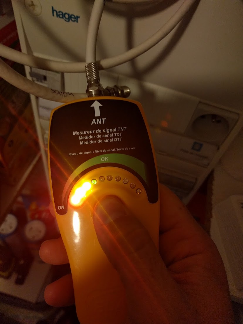

Messagepar DqRk » 12 Sep 2017 07:25
non l'antenne n'est pas amplifié et rien de branché sur le secteur.
J'ai de la marge pour regler le signal je vais essayer ce soir
