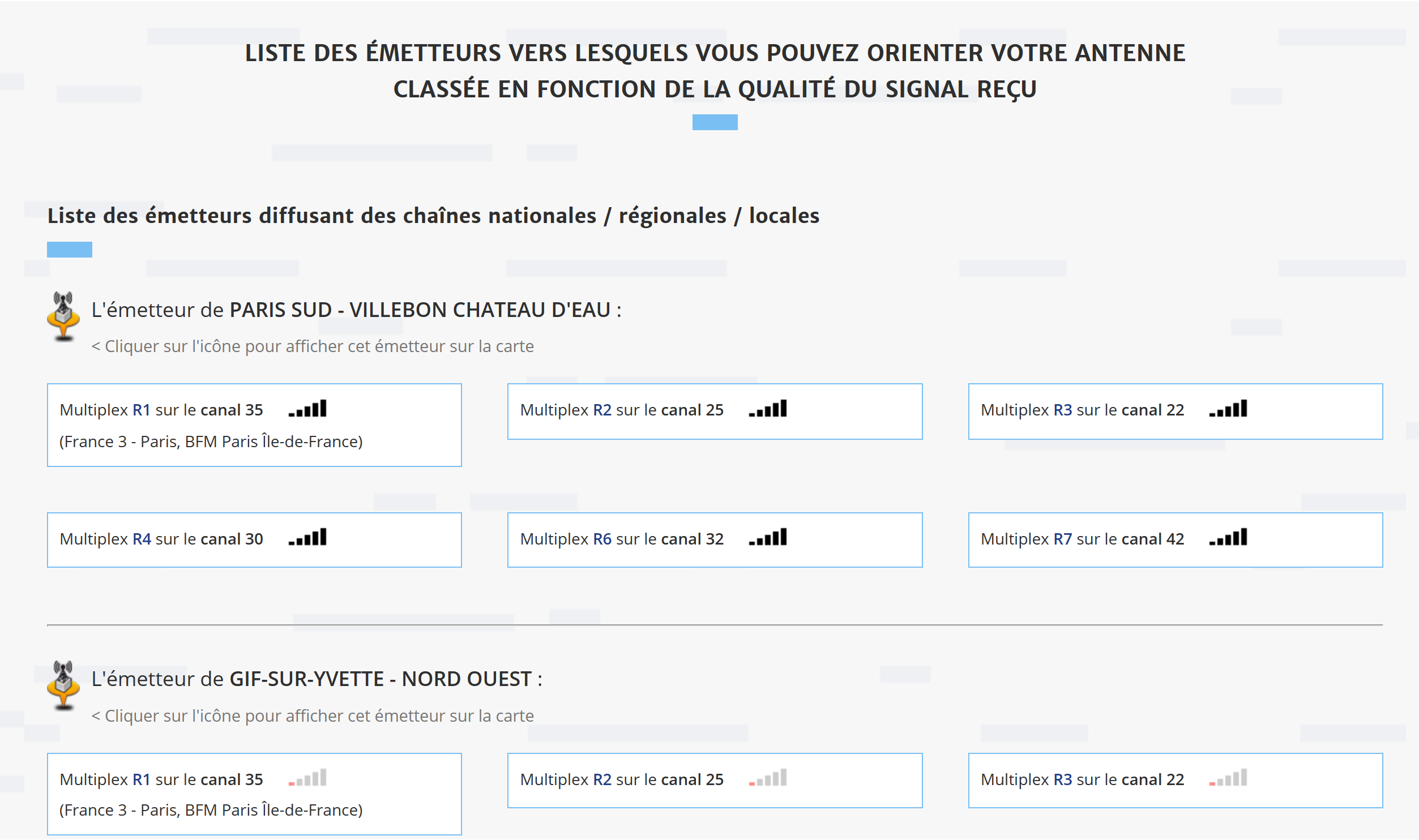

Selon le site https://www.csa.fr/matnt/couverture j'ai un trés on signal depuis Villebon, mauvais dépuis Gif et il ne dit rien sur la tour Eiffel:

Messagepar csturla » 07 Sep 2023 17:52
L'hypthese du cable entre l'antenne et lre préamplificateur me plait bien car ça expliquerait pourquoi avant ça fonctionnait

Messagepar julien74 » 08 Sep 2023 12:16
Si ton antenne vient de Leroy Merlin alors elle est certainement large bande UHF (canal UHF 21 à 69).
Dans ce cas ton soucis de réception du R7 peut venir d'une antenne-relais 4G et/ou 5G qui a été allumée dans ton quartier cet été.
L'antenne-relais 4G et/ou 5G utilise la bande UHF des canaux 50 à 69 et le R7 de Villebon émet sur le canal UHF 42 tout proche ce qui peut expliquer le brouillage.
Pour info le réémetteur TNT de Villebon se trouve vers la Zone Artisanale de Courtaboeuf au bord de l'A10, sur les châteaux d'eau sur les photos de Bernard. :wink:
1ère chose que tu peux faire si tu peux accéder à ton pré-ampli, c'est baisser un peu le gain, de ce fait ça baissera aussi un peu le brouillage de l'antenne-relais.
Si ça ne va toujours pas, alors essayer de brancher directement ton antenne sur le câble de descente vers ton téléviseur sans brancher le pré-ampli tu pourrais peut être capter le R7 car c'est quand on amplifie que l'antenne-relais brouille la réception TNT.
SI ça ne va toujours pas alors il faudra rebrancher ton pré-ampli et mettre un filtre entre ton antenne et ton pré-ampli, ce filtre ne laisse passer que les canaux UHF 21 à 48 et il passe à la trappe les canaux UHF 49 à 69 donc il passe à la trappe des ondes de l'antenne-relais qui te brouille.
Ce filtre soit tu l'achètes toi-même, soit tu peux te le faire installer gratuitement en contactant l'ANFR qui fera intervenir gratuitement un antenniste chez toi pour le placer.
Pour savoir où se trouve les antennes-relais autour de ta maison tu peux consulter le site web Cartoradio, en tapant ton adresse postale sur le site web Cartoradio tu verras apparaître toutes les antennes-relais sur ta commune.
En tapant le nom de ta commune j'ai trouvé ces 3 antennes-relais sur la commune de Bures qui peuvent être à l'origine de ton brouillage:
:arrow: R DE MONTJAY CIMETIERE
:arrow: 2 R DU HARAS MOULINS DE BURES
:arrow: 2 RUE DE LA HAQUINIERE

Messagepar csturla » 08 Sep 2023 14:52
Merci pour toutes ces infos !!! :-)
Dès qu’il ne fera plus 35° et que je retrouverai la motivation pour monter sur le toit je vais d’abord remplacer le câble entre l’antenne et le préamplificateur pour en avoir le cœur net.
Ensuite je vais explorer cette histoire de brouillage 5G, en effet 2 des émetteurs listés sont à 500m de ma maison, par contre aucune idée de quand ils ont été installés…
Je vais aussi voir si je « vois » les châteaux d’eau de Courtabœuf mais je ne pourrai pas faire monter mes yeux à l’hauteur de l’antenne 2m au-dessus du toit :-)
Merci à tous pour l’aide !
