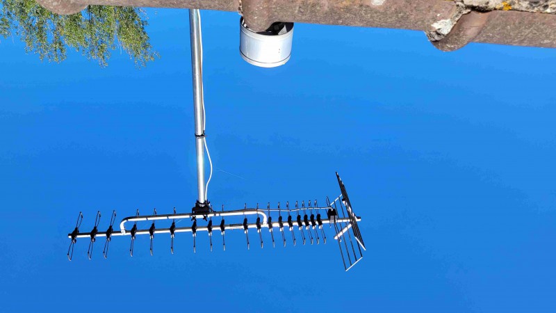

Peux tu éventuellement nous faire une photo de ton antenne ?
Re: Problème Multiplex R7 émetteur Villebon sur Yvette
Messagepar csturla » 07 Sep 2023 14:12
Voici une photo de l'antenne, concernant le préamplificateur j'utilise ce kit Johansson https://www.amazon.fr/gp/product/B07JN9 ... 83MI&psc=1

Messagepar marceljack » 07 Sep 2023 14:43
A Paris et sur les émetteurs périphériques de la Tour Eiffel le R7 est sur le canal 42 (le plus haut des 6 multiplex).
Es-tu certain que ton antenne n'est pas une demi-bande (21-38), ce qui fait que dans ce cas le canal 42 serait reçu plus faiblement que les autres ?
Sais-tu de quand elle date ? Vois-tu l'émetteur de Villebon de chez toi ?
L'atténuation du câble augmente aussi avec la fréquence, ce qui fait que ce canal est un peu plus atténué que les autres.

Messagepar csturla » 07 Sep 2023 15:07
Merci pour toutes ces infos !
Honnêtement je n’ai aucun souvenir du type d’antenne, je pense l’avoir installée au moment de la sortie de la TNT mais je ne retrouve aucune trace….
En lisant toutes les réponses je comprends que les coupables les plus probables sont antenne et câble. Hors, le câble je l’ai changé il a 2 ans SAUF les 2m qui vont du préampli à l’antenne, je pourrai essayer de les changer ou clairement remplacer toute l’antenne.
Je pourrais aussi changer l’antenne au même temps mais ce qui me chagrine est que tout a fonctionné pendant des années sans problèmes…. Ça pourrait être ce dernier morceau de câble qui donne des signes de faiblesse avec l’expositions aux UV ?
Sinon je suis preneur de suggestions pour le type d’antenne à acheter !
Merci

Messagepar marceljack » 07 Sep 2023 17:31
C'est la partie de câble en extérieur qui est susceptible de se dégrader avec les conditions atmosphériques et c'est celle entre l'antenne et le préampli qui est la plus critique si le signal est faible (cela a beaucoup moins d'importance une fois que le signal a été amplifié).
Ce qui est possible aussi, indépendamment du câble lui-même c'est que les connexions extérieures se soient oxydées au niveau du boitier d'antenne ou/et du préampli.
Vérifie bien qu'il n'a pas pris l'eau et mesure aussi la tension que l'alimentation envoie au préampli (12V ou 24V selon le modèle).
Tu n'as pas répondu à ma question si tu es en vue directe ou pas de l'émetteur de Villebon.
Combien de prises TV as tu (normalement l'alimentation a 2 sorties, en as-tu plus ?)
