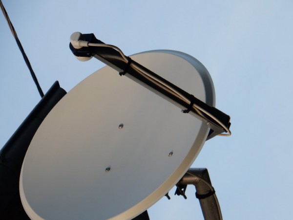

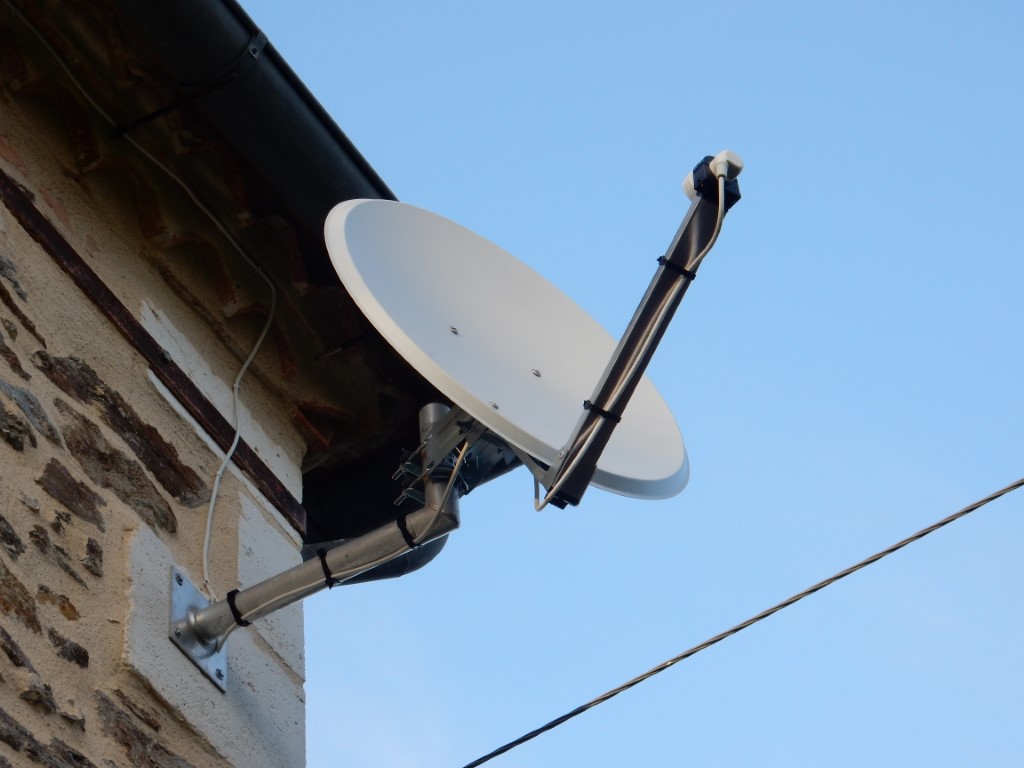

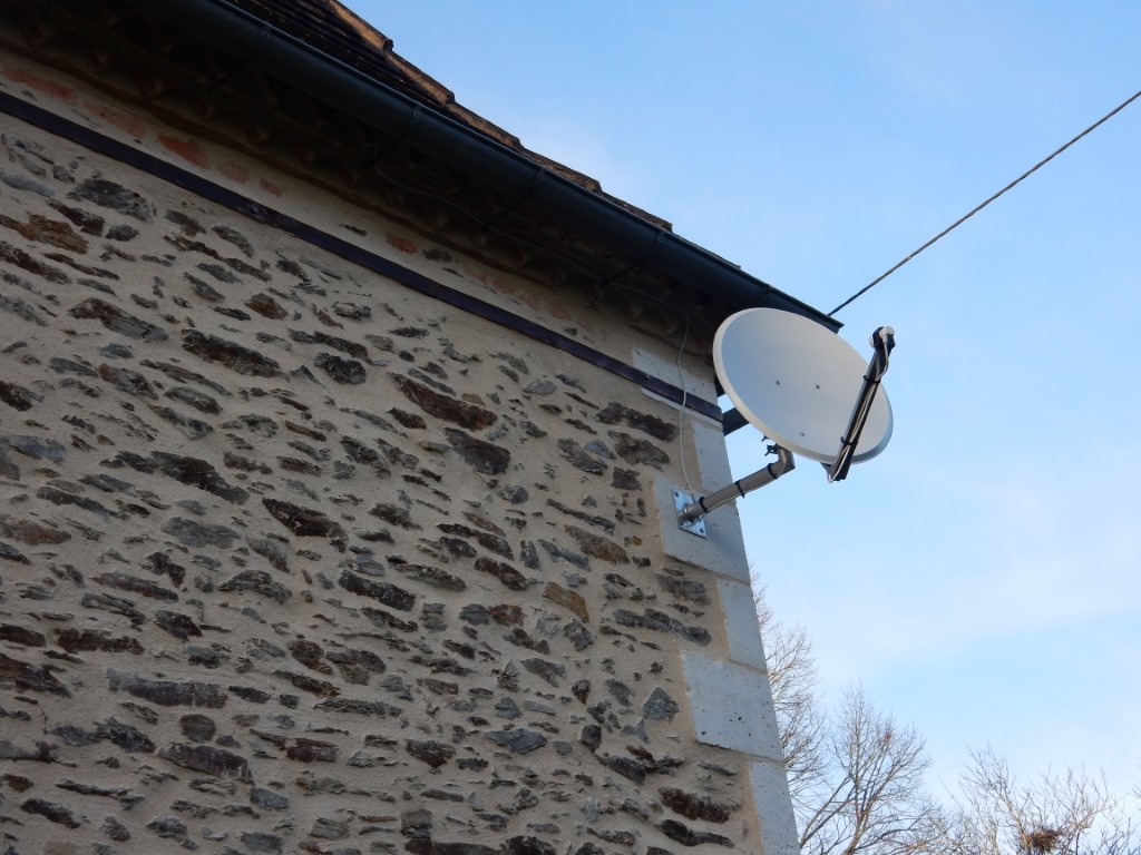

Messagepar Souimanga » 18 Déc 2019 16:28
Bonjour!

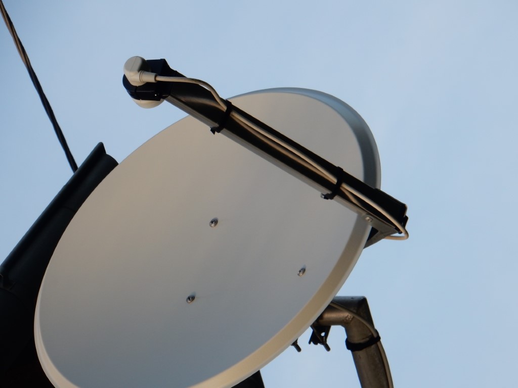

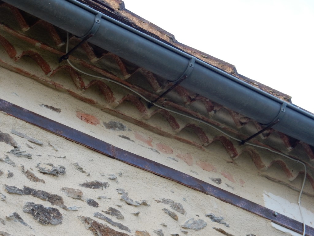

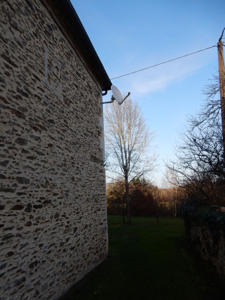

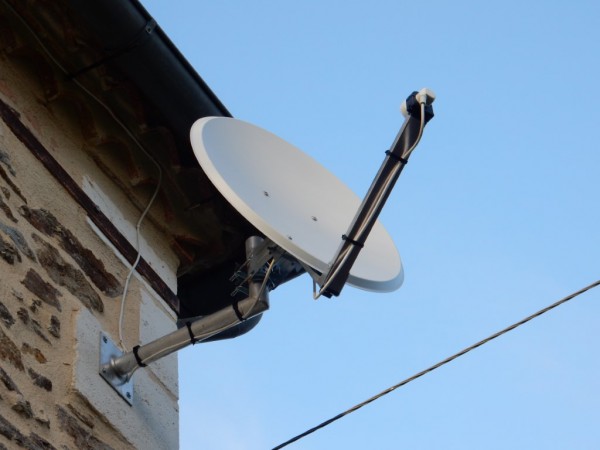

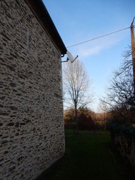

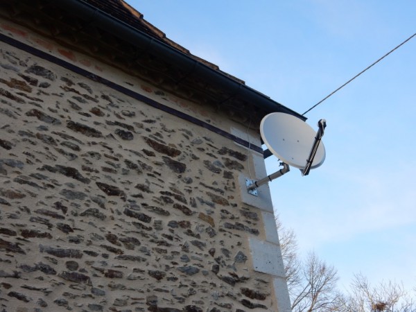

Voici les photos. Dedans rien n'a changé, c'est toujours le décodeur Essentiel B.

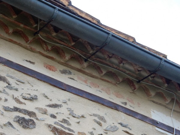

Messagepar Souimanga » 18 Déc 2019 16:31
Par contre je suppose que le câble qui court le long du mur, rentre par l'arase du mur dans le grenier, et redescend 2 étages pour aller dans le salon c'est pas top!
Mais bon... pour le moment, tant pis... c'est tout un peu comme ça ici.

Messagepar kiki37 » 18 Déc 2019 17:29
Souimanga a écrit:Par contre je suppose que le câble qui court le long du mur, rentre par l'arase du mur dans le grenier, et redescend 2 étages pour aller dans le salon c'est pas top!
Il y a peut-être même un raccord sur installation ancienne dans le grenier, ce qui ne serait pas top du tout :(
Mais, bon, comme tout fonctionne maintenant....

Re: Problème réception chaîne allemandes
Messagepar julien74 » 18 Déc 2019 17:59
Merci pour les photos :D
Je voudrais te rassurer, tu as fait tout ce que tu pouvais, l'endroit où ça clochait c'était là-haut près de la parabole là où tu ne pouvais pas accéder.
La prise murale tant décriée n'y est pour rien dans ton soucis la preuve sans y toucher ça remarche c'est bien que le soucis venait de dehors.
:arrow: Soit la parabole a légèrement bougée et la contre-polarisation de la tête n'était pas bien faite.
:arrow: Soit la tête de l'ancienne parabole était en panne et ne permettait plus de recevoir la polarisation Horizontale.
:arrow: Soit c'est un soucis de connectique dehors contre le mur entre le câble coaxial et la tête de la parabole.
Vraisemblablement avec l'ancienne parabole tu aurais pu encore recevoir les chaînes allemandes, la parabole n'était pas en cause, c'était lâ tête ou la fiche F vissée sur la tête ou le câble coaxial à l'extérieur.
