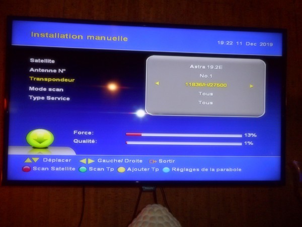

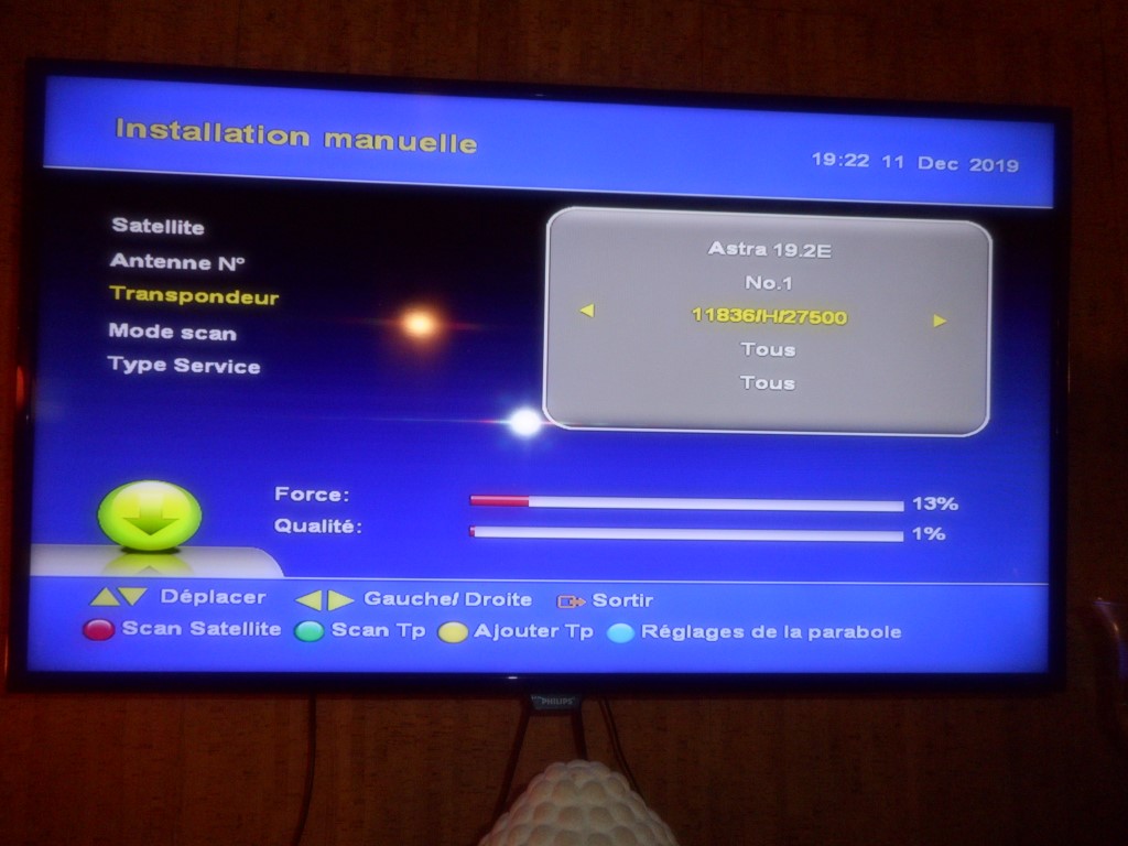

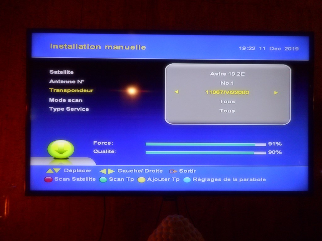

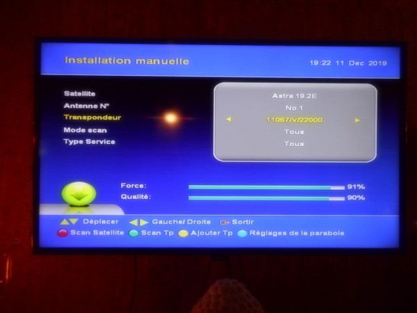

Bon, voilà la photo avec les tranponseurs demandés:

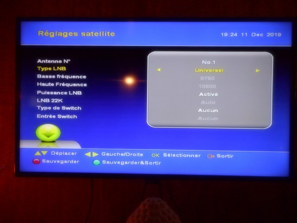

Pour la config du LNB, je ne vois pas où c'est... ça va, ça?

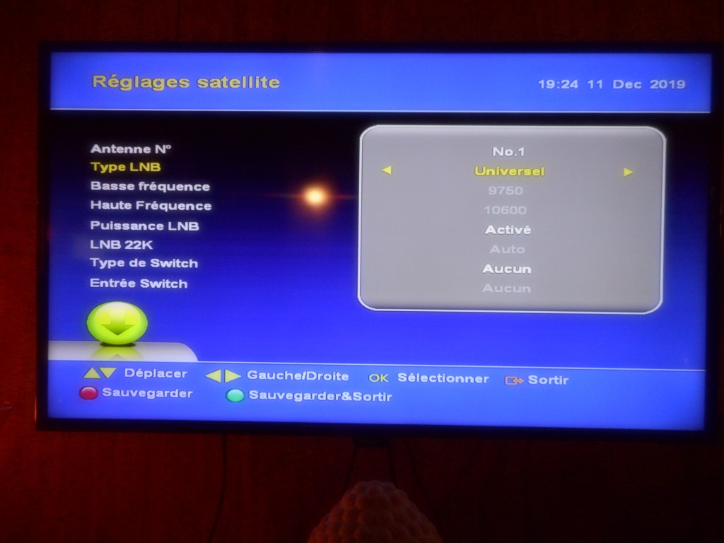

Souimanga a écrit:Bon, voilà la photo avec les tranponseurs demandés:
De ces écrans il apparaît:
-que le LNB est correctement configuré,
-que la polarisation verticale fonctionne en bande haute comme en bande basse.
-que la polarisation horizontale ne fonctionne pas
Souimanga a écrit:L'installation murale doit dater de le fin des années 70 ou début années 80, oui, c'est vieux... faudrait changer la prise murale ou celle du câble?
A cette époque la prise murale (partie fixe) devait être une prise femelle ancien modèle de diamètre 9 mm, et je ne vois pas quel bricolage a été fait au niveau du raccord coudé pour assurer un contact satisfaisant au niveau du contact central car il n'existe pas de raccord F adaptateur à fiche 9 mm.
Je crains donc qu'il y ait un mauvais contact à ce niveau qui provoque une chute de tension de plus de 2V qui empêche le passage en polarisation horizontale car le diamètre du conducteur central d'une fiche F est beaucoup plus petit que celui d'une prise 9 mm.
En polarisation verticale cette même chute de tension pourrait ne pas se remarquer car le LNB accepte une tension entre 11V et 14V.
Donc 2 solutions possibles (selon l'état exact de la prise murale et du coude à voir sur une photo):
-remplacer la fiche F du câble et le coude par une fiche mâle 9 mm (collerette verte) si la prise murale est en bon état.
-remplacer la prise murale par une vraie prise à sortie F (pas facile car elle est combinée avec la prise secteur) ou faire le bricolage proposé par quax06 et virer le coude,
Peux-tu débrancher le câble et faire une photo où on voit en gros plan la prise murale et la partie du coude qui rentre dans la prise ?

Sur la photo du menu Type LNB de ton décodeur on voit bien que c'est parfaitement configuré donc le soucis ne vient pas d'un mauvais réglage du décodeur, c'est bien un soucis quelque part sur l'installation entre la tête de ta parabole et la fiche F vissée à l'arrière du décodeur.
Aurais-tu la possibilité de dévisser les 2 vis se trouvant sur la prise murale de la photo et qui se trouve en haut et en bas de la fiche coudée?
Si oui tu pourrais essayer de sortir le câble coaxial se trouvant à l'intérieur de cette prise murale et de mettre sur ce câble la fiche F qui est actuellement vissée à l'arrière du décodeur satellite.

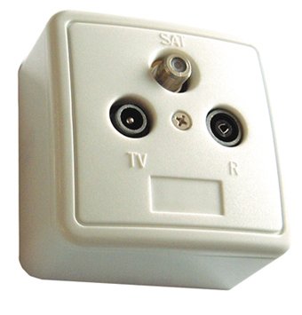

un raccord sur un câble existant ne se fait pas avec des fiches iec sous peine d'avoir des coupures/pertes ou autres problèmes. Il suffit de faire bouger le câble en passant les poussières ou d'avoir un chat qui s'y frotte pour ne plus rien recevoir. Dans le cas présent, un nouveau câble (aux normes actuelles) et une nouvelle prise seraient de mise, comme celle sur la photo jointe.
Sans savoir s'il n'y pas d'autres raccords dans la maison (étonnant d'avoir un câble dédié pour l'antenne sat; raccordée il y a quelques années et d'avoir un vieux câble des années 80 dans les murs).
