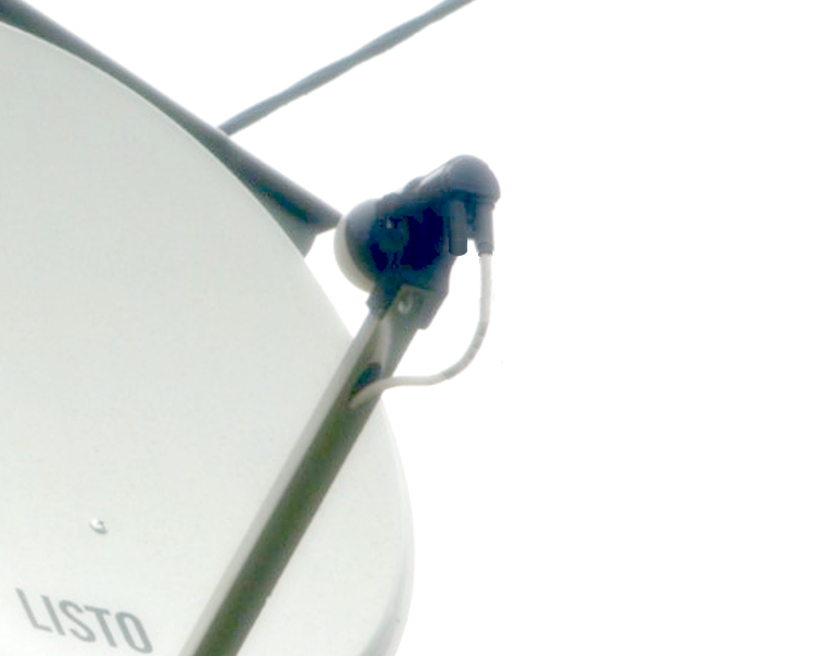

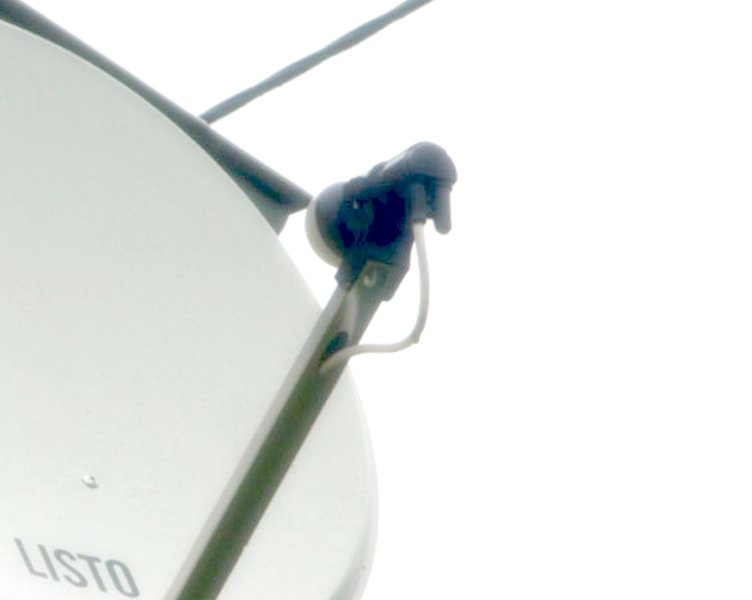

Pour lever le doute d'un lnb défaillant et que ton LNB comporte 2 sorties, il serait bien de voir ce que donne l'autre sortie; en déplacent le câble sur cette 2eme sortie.
Pour cela il suffit de débranché le coax de la sortie ou il est connecté et de le vissé sur l'autre sortie.
Le branchement tel qu'il est actuellement.
Le branchement que je te propose de faire.

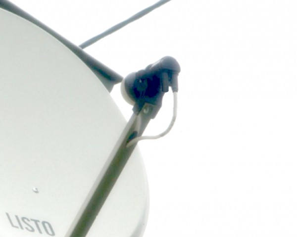

Je ne sais pas si c'est une impression mais on dirait que le réglage de la contre-polarisation n'a pas été fait pour la réception d'Astra 1.
On dirait que la tête est bien droite avec le câble dessous qui descend bien droit, la tête ne semble pas légèrement inclinée pour recevoir au mieux Astra 1, j'ai donc l'impression que le réglage de la contre-polarisation n'a pas été fait par l'installateur.
A moins que ça soit une illusion d'optique du fait de la photo.

ton LNB a peut être rendu l'âme a cause des intempéries (fêlure,porosité?)
A première vue,c'est un modèle Sharp,qui était fabriqué il y a une bonne dizaine d'année.
