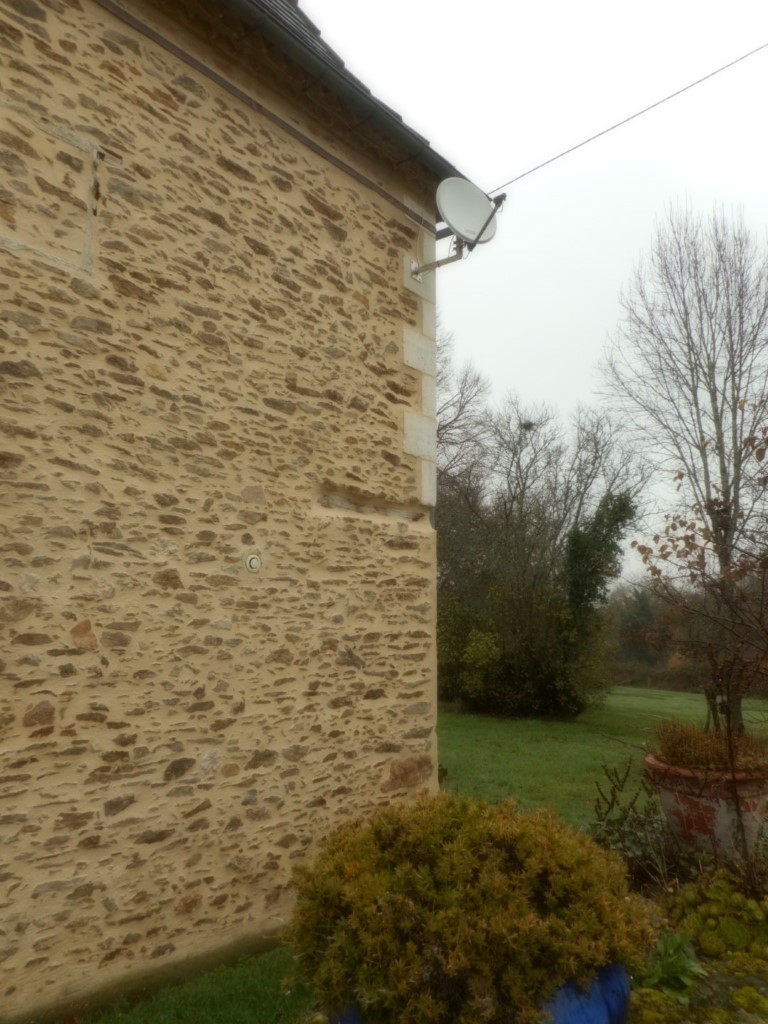

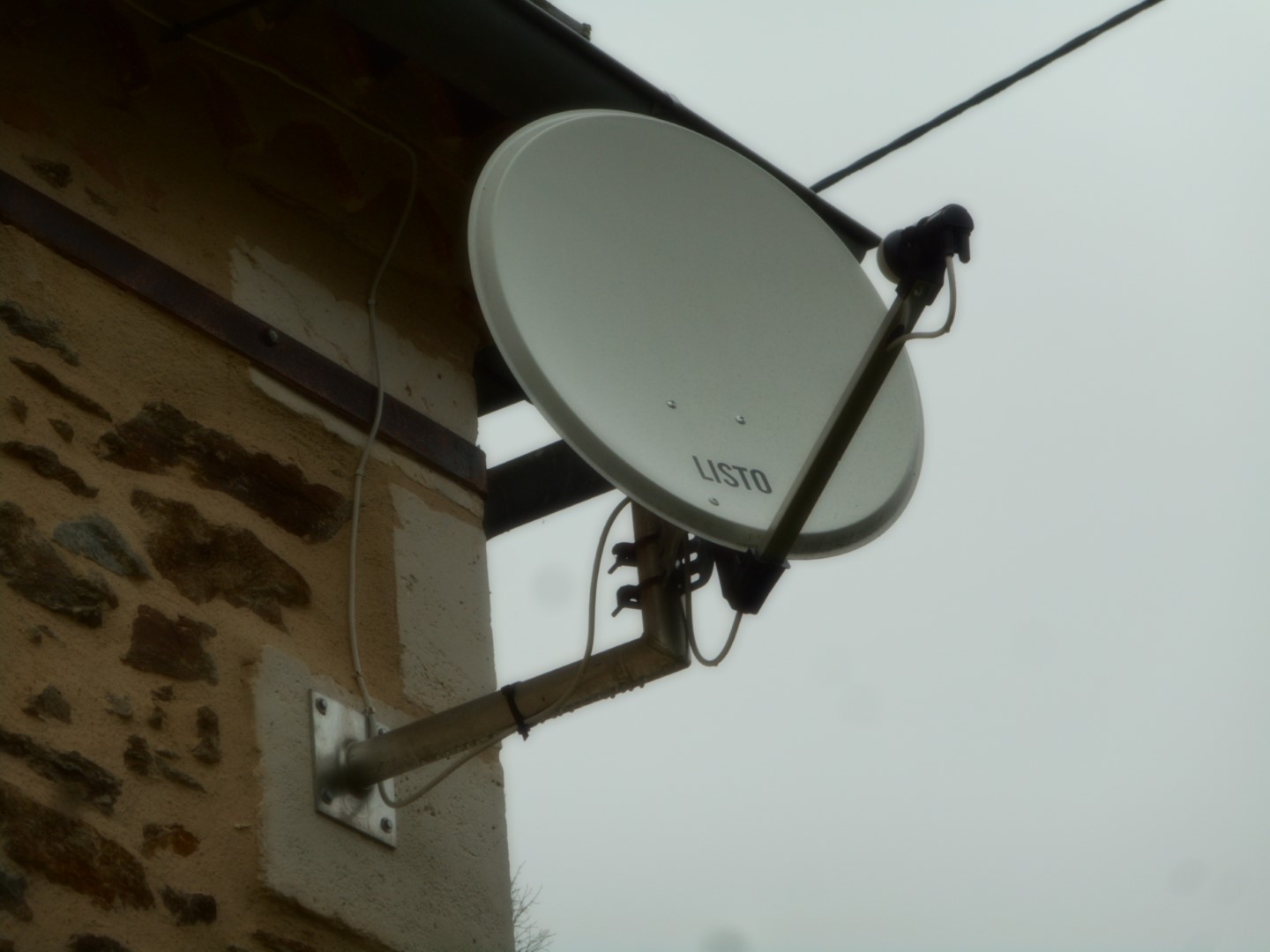

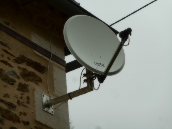

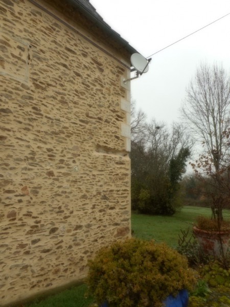

Messagepar Souimanga » 07 Déc 2019 15:42
Bon, voilà les photos. Là faut que je sorte, je regarderai le reste en rentrant.

Messagepar julien74 » 07 Déc 2019 15:46
Chez cet installateur lui il capte chez lui les chaîne allemandes que toi tu ne captes plus dans ta maison?
C'est cet installateur qui a pointé ta parabole?
Merci pour les photos :D
En face de la parabole il y a des arbres?

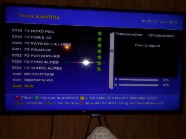

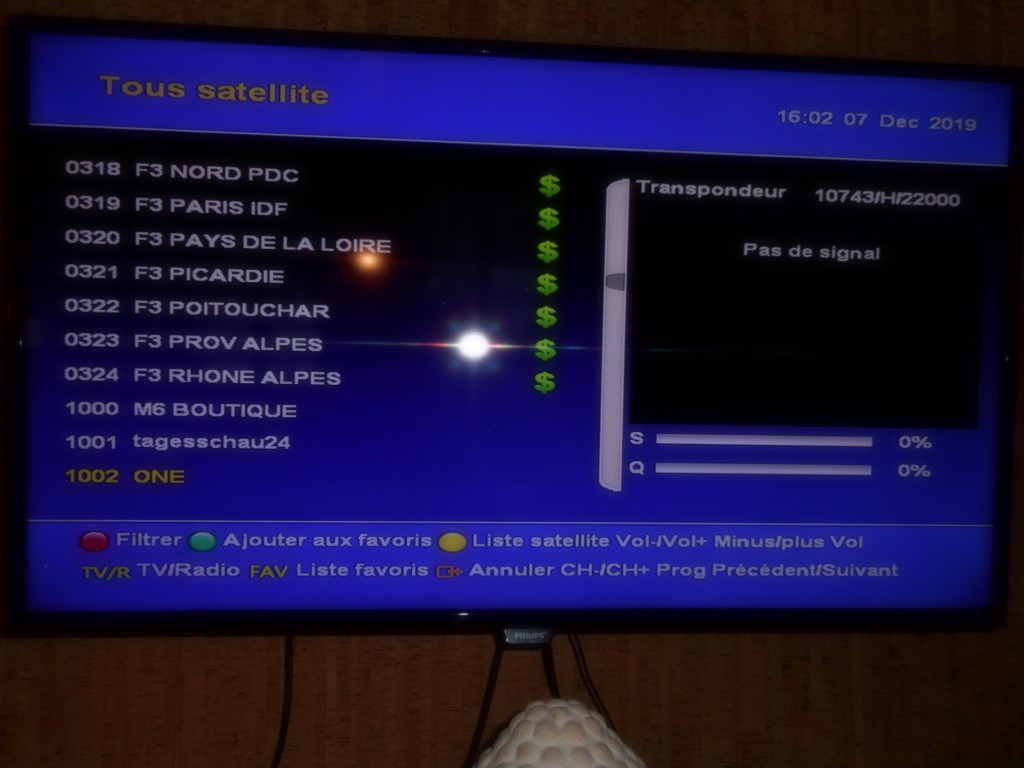

Re: Problème réception chaîne allemandes
Messagepar Souimanga » 07 Déc 2019 16:15
En fait l'installateur a remis le décodeur aux réglages d'usine et refait son installation mercredi. Depuis il (l'installateur) ne s'est pas manifesté, donc soit il n'a pas encore essayé chez lui, soit il n'y arrive pas non plus. Voilà ce que je vois quand je vais sur une des chaînes publiques allemandes: elle apparaît dans le menu, mais le message "pas de signal" s'affiche. Sinon, j'ai les chaines 1 à 27, oui, je les ai toutes testées à l'instant.
Messagepar Souimanga » 07 Déc 2019 16:16
Et plus d'arbres devant la parabole depuis le coup de vent du 4 juillet 2018, hélas :'(

Messagepar julien74 » 07 Déc 2019 16:35
Connais-tu un voisin ou un ami près de chez toi qui a une parabole pointée sur Astra (TNT SAT, Canalsat, Orange Sat….) chez qui tu pourrais tester ton décodeur? :wink:
A mon avis en branchant ton décodeur chez quelqu'un qui capte Astra les chaînes allemandes fonctionneront.
Donc inutile de relancer une recherche des chaînes dans le menu de ton décodeur.
Ton soucis peut venir:
:arrow: soit d'une panne de la tête de la parabole.
:arrow: soit d'un problème quelque part entre la fiche F de la tête de la parabole et la fiche F qui est vissée à l'arrière du décodeur (mauvais contact dans la fiche F, câble coaxial en mauvais état).
:arrow: soit éventuellement d'un mauvais réglage dans le menu de ton décodeur qui aurait désactivé la réception des chaînes en Horizontal.
Pourrais-tu nous faire une photo de ce que tu vois sur l'écran TV quand tu vas dans le menu REGLAGE DES CHAINES de ton décodeur?
A l'arrière de ton décodeur, le câble venant de ta parabole est bien branché? Pas de faux contact? Le câble ne "nage" pas dans la fiche F?
