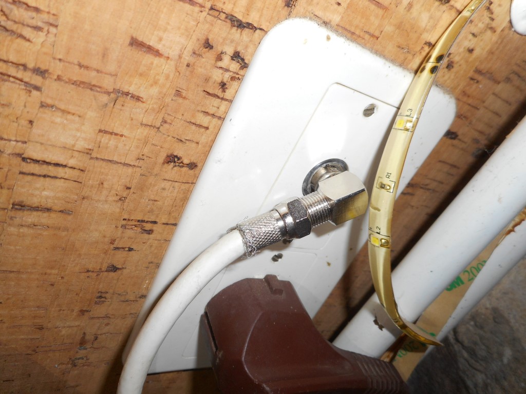

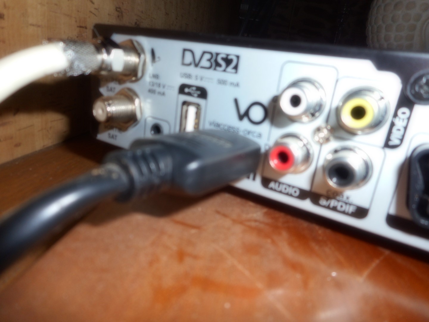

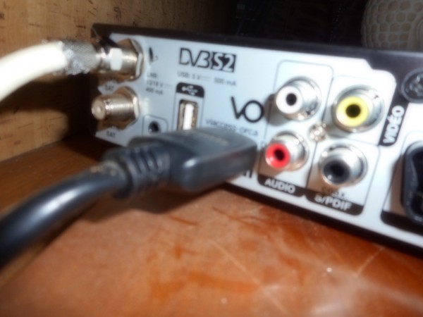

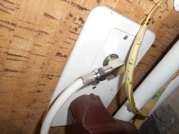

Pour les photos des branchements, c'est là:

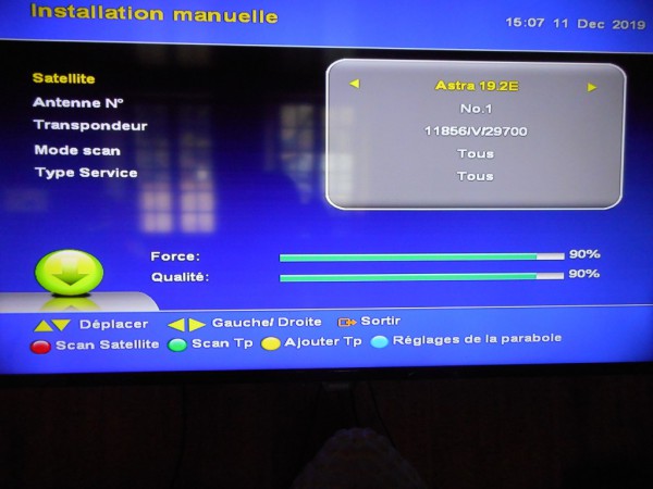

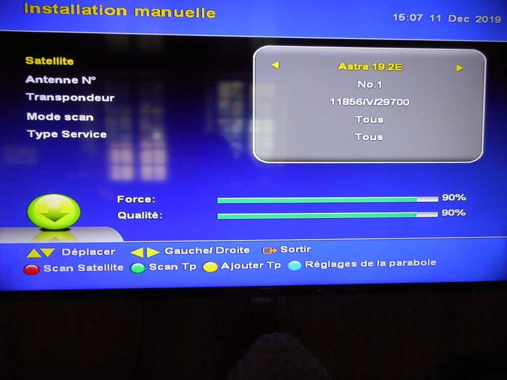

Pour le menu "réglage des chaînes", y'a pas. Je sais, Julien, tu as dû télécharger la notice, et en effet ils en parlent, sauf que le menu de mon décodeur n'a pas la même tête que celui de la notice... va comprendre. Enfin, voilà ce que moi j'ai:
C'est ça?

Souimanga a écrit:Pour le menu "réglage des chaînes", y'a pas. Je sais, Julien, tu as dû télécharger la notice, et en effet ils en parlent, sauf que le menu de mon décodeur n'a pas la même tête que celui de la notice... va comprendre. Enfin, voilà ce que moi j'ai:
C'est ça?
Pourrais tu afficher le même écran avec les transpondeurs suivants:
11067.50 V /22000
11836.50 H / 27500
Et si possible celui de configuration du LNB ?
PS: sur la 2ème photo (prise murale) il semble que celle-ci n'est pas une prise à fiche F mais une fiche TV IEC et que le raccordement soit fait avec un raccord adaptateur à angle droit.
N'y aurait-il pas un mauvais contact à ce niveau ?
Pourrais-tu faire une photo de la prise câble débranché ?

Pourquoi ce coude à 90° sur ta prise ? Ne peux-tu pas brancher ta fiche "F" directement ?

Vu l'age de la prise murale à vis apparentes (années 70 ?), je pense que ce n'est pas une prise F mais une ancienne prise TV et je me demande s'il n'y a pas un problème de contact à ce niveau.
Une photo de la prise câble débranché serait la bienvenue !
