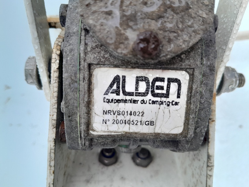

Messagepar Tiburce 44 » 22 Mai 2023 15:25
Quelle Alden, si tu le sais ? https://www.alden.fr/modes-demploi/#antennes
Quellel référence parmi les Sagem,, si besoin ?
cdlt

Re: Problème réception chaine Française
Messagepar Greg24000 » 22 Mai 2023 16:40
Tiburce 44 a écrit:Bonjour,
cdlt
Voici la réf de la parabole par contre je n'est pas de réf pour le demodulateur

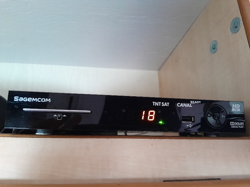

Messagepar Greg24000 » 22 Mai 2023 17:13
Bon ben verdict après être rester un petit peu plus de 2h sur Gulli toujours pareil je ne reçois que des chaînes étrangère les seules chaine de la tnt française que je reçois sont nrj12 6ter et cherie25 :cry:
Greg24000
Messages: 23
Inscription: 19 Mai 2023 22:17
Messagepar kiki37 » 22 Mai 2023 18:12
Bizarre
NRJ12 et Chérie25 = 12552 MHz V sont sur le même transpondeur
6Ter = 11817 MHz V sur ce même transpondeur il y a Franceinfo et France3 Rhône/Alpes que tu devrais recevoir aussi :gratt:
Aurais-tu la possibilité d'essayer ton décodeur Sagemcom (dont la référence est à l'arrière et non en façade :wink: ) chez un ami recevant Astra19,2°E ?

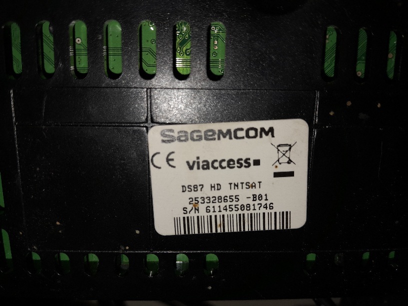

Messagepar Greg24000 » 22 Mai 2023 18:41
kiki37 a écrit:Bizarre
Effectivement kiki je vien de m'apercevoir que je reçois également la 27 France info et non je n'ai pas la possibilité de l'essayer chez quelqun d'autre, voici la réf que j'ai enfin trouvé :clap:
Messagepar Tiburce 44 » 23 Mai 2023 07:17
J’ignore si vous avez la notice de votre Sagem … je la donne en lien :
https://drive.google.com/file/d/1oGPaxH ... sp=sharing
Quant à la référence de l’antenne Alden, c’est plus son diamètre et le type de système utilisé pour son élévation que je demandais par référence j’entendais : Ant Manu Satlight 60 ou 80 , AIRPASS 85 , CTVSAT 65, autre ….
https://drive.google.com/file/d/13xctlw ... sp=sharing
https://drive.google.com/file/d/140EmYT ... sp=sharing
Messagepar Greg24000 » 23 Mai 2023 08:02
Avez-vous essayé de modifier l'élévation de votre antenne, de modifier légèrement l'azimut. Avez-vous vérifié le réglage de votre LNB ?
Cordialement
Michel Tiburce
Au vu des notice que vous m'avais envoyé ma parabole est une Airpass 85.
Oui j'ai essayé de modifier l'azimut mais je baisse en qualité de signal et toujours pas de chaines.
Quand au réglage du LNB tu veux dire son orientation en degrés sur son support? Si c'est ça j'ai aussi essayé en allant du plus 15° à moi. 15°
Messagepar Tiburce 44 » 23 Mai 2023 09:03
Re,
Si ta parabole est une Airpass 85, tu dois avoir un petit compteur avec un affichage numérique pour régler ta parabole en élévation.
Tu reçois donc en ce moment quelques chaînes sur un nombre affiché. Repère ce nombre.
Mets toi sur une chaîne que tu reçois :
Si tu tournes la molette en montant de 5 unités en 5 unités, tu dois à un moment donné ne plus rien capter.
Toutes les 5 unités (par exemple) regarde si tu peux recevoir une autre chaîne parmi celles que tu ne reçois pas actuellement.
Si tu n’observes rien en élevant.
Reviens au nombre initial affiché , fais la même chose en descendant cette fois.
Essaie … sur la notice, tu as les valeurs donnés par les courbes.
Sur quel nombre te trouves-tu actuellement, quelle est la ville proche de chez toi (pour voir l’élévation possible).
La réception du satellite est possible (image et son) entre les deux numéros où tu as perdu la réception vers le haut et vers le bas.
Si le camping-car est en pente même légère le nombre indiqué par Alden peut être assez différent
En affinant ce réglage, vous obtiendrez peut-être l’ensemble des chaînes. Patience... mais votre problème est bizarre.
Quant au LNB, les marques comme Alden préconisent un réglage sur 0°, ce qui permet de voyager sur une bonne partie de l’Europe.
Cordialement
MT
