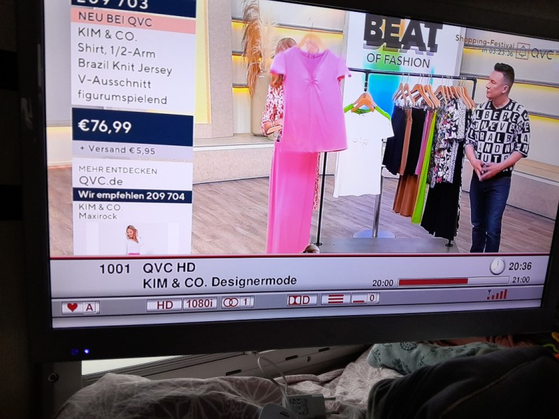

Je suis en camping car, mon pointeur satellite est pointé sur Astra 19.2 le signal est excellent. Mon decodeur est un Sagemcom et ma carte tntsat est valide.
Je reçois toute les chaînes étrangère mais aucune chaînes Française tf1, france2, M6... ect.

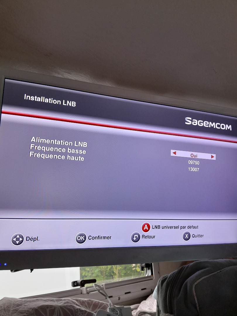

Si elles sont toutes en bande basse (fréquence < 11700 MHz), il est possible que le signal à 22 kHz fourni par le décodeur au LNB soit absent ou d'amplitude insuffisante pour qu'il passe en bande haute.
Autre causes possibles: mauvaise configuration LNB dans le menu d'installation (choisir "LNB universel") ou LNB défectueux.
Si elles sont toutes en polarisation horizontale (H), il est possible que la tension d'alimentation fournie par le décodeur soit trop haute (> 15V) pour qu'il passe en polarisation verticale.

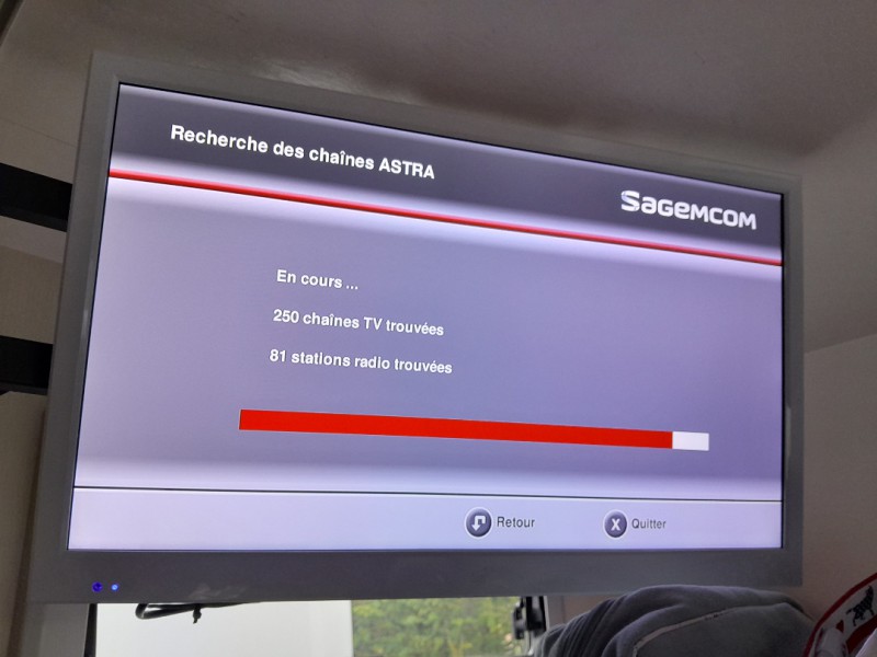

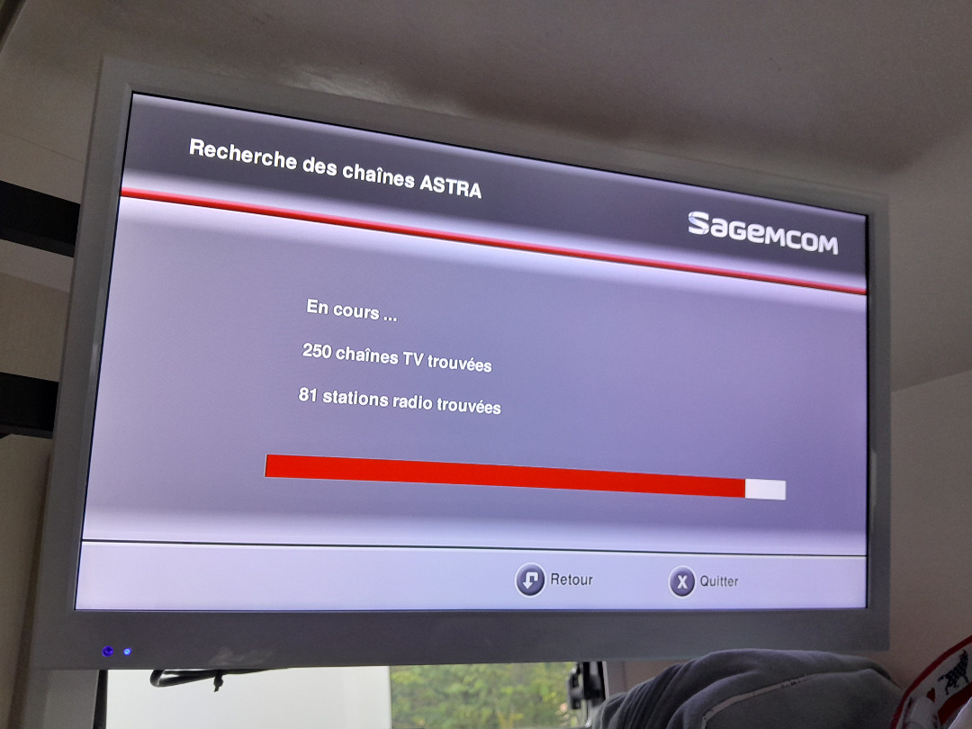

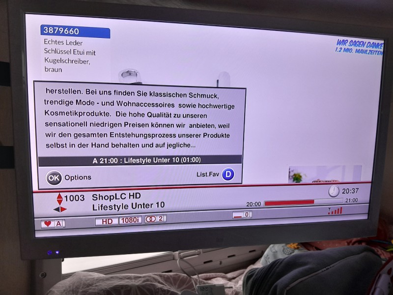

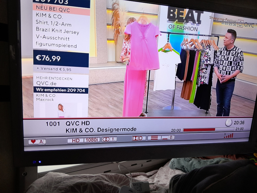

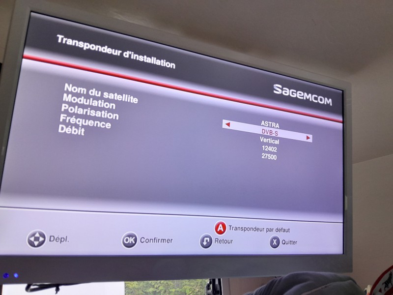

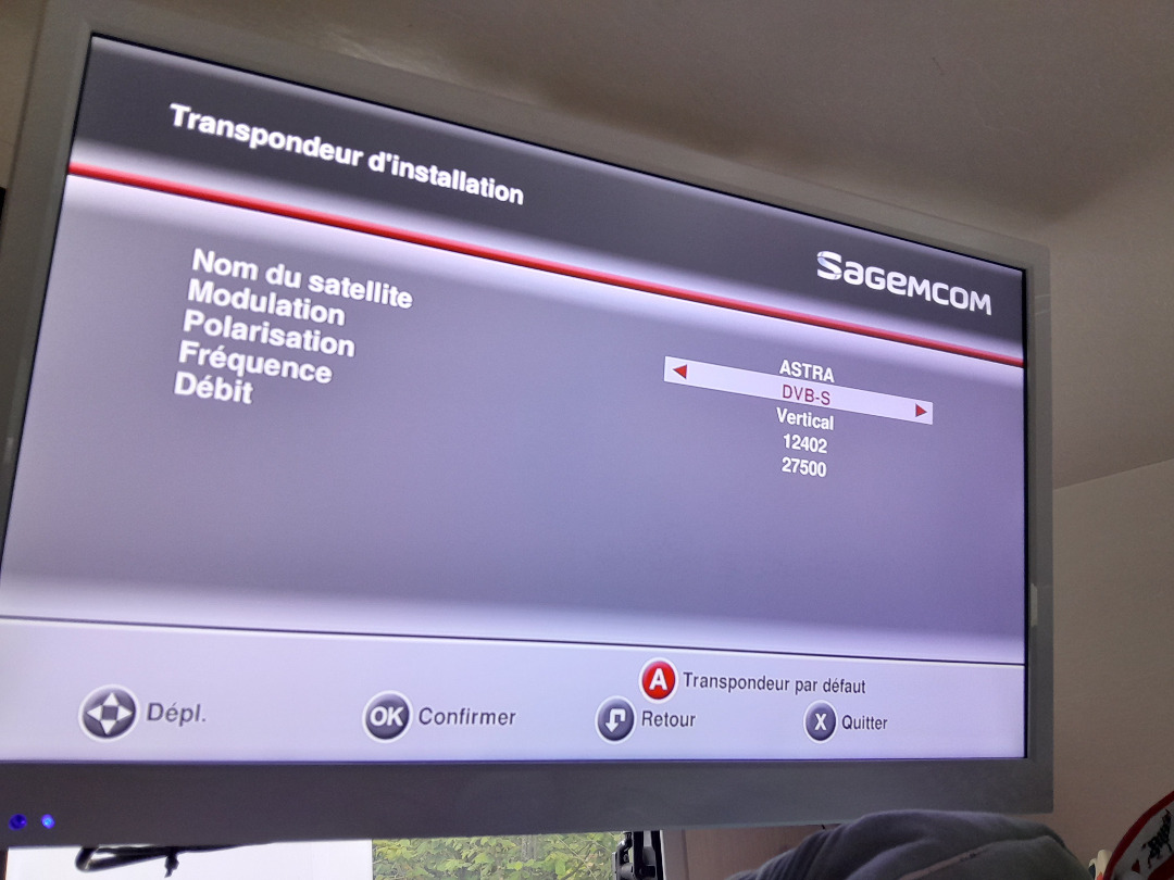

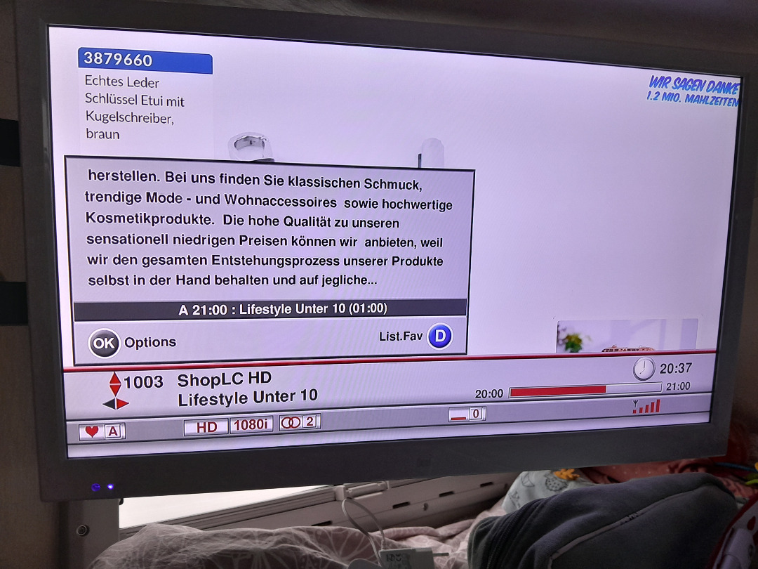

J'ai bien un message d'erreur du genre pas de signal je t'es pris quelque photos de mon écran se sera plus parlant...

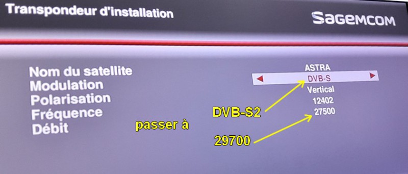

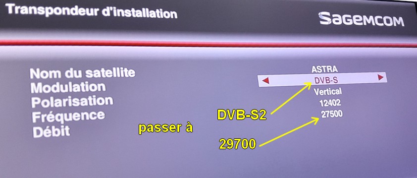

Bonsoir
Sur la deuxième photo, on voit que les paramètres ne sont pas bons. Il faut changer dans le menu le débit qui doit être à 29700 (et pas 27500) et choisir DVB-S2 comme modulation ou créer un nouveau transpondeur avec les paramètres suivants pour que les récepteurs TNTSAT trouvent les chaînes de TNTSAT
-DVB-S2 / 11856 MHz / vertical / 29700
-DVB-S2 / 12402 MHz / vertical / 29700
P.S. merci de réduire la taille des photos avant de les poster, ce forum tronquant les photos de plus de 900 pixels de largeur :wink:

Merci kiki37, je n'avais pas mentionné ce cas (pourtant fréquent) car il ne se produit que lorsque l'appareil n'a pas été utilisé depuis trèèèèèèèèèèèèès longtemps (plusieurs années) ou s'il a été remis en "état usine" après avoir mis à jour ces paramètres.

J'ai refait une recherche de chaines
La qualité du signal est très bonne et je reçois seulement 3 chaînes Française
12: Nrj12
22: 6Ter
24: Cherie25
Pour les autres chaînes j'ai un message "Cette chaînes n'est pas disponible dans votre installation. Veuillez contacter votre installateur "

Une observation en passant : le pointeur SF 700 utilise le DVB-S et ne fonctionne pas pour le DVB-S2, il est abandonné par les camping caristes. Toutefois, une photo montre qu'il est programmé sur un transpondeur en DVB-S et donc qu'il doit permettre de trouver le satellite pour ces transpondeurs en DVB-S.
Le bargraphe du démo semble être "content" lui aussi avec sa barre verte mais êtes-vous certain d'être sur Astra1 19.2° E ? Peut être êtes vous sur Astra 3B avec une barre verte quand même ? Peut être même sur Astra 2 ... ? Ce n'est pas rare en camping-car chez les néophytes.
Quelles sont les chaînes étrangères que vous recevez ?
