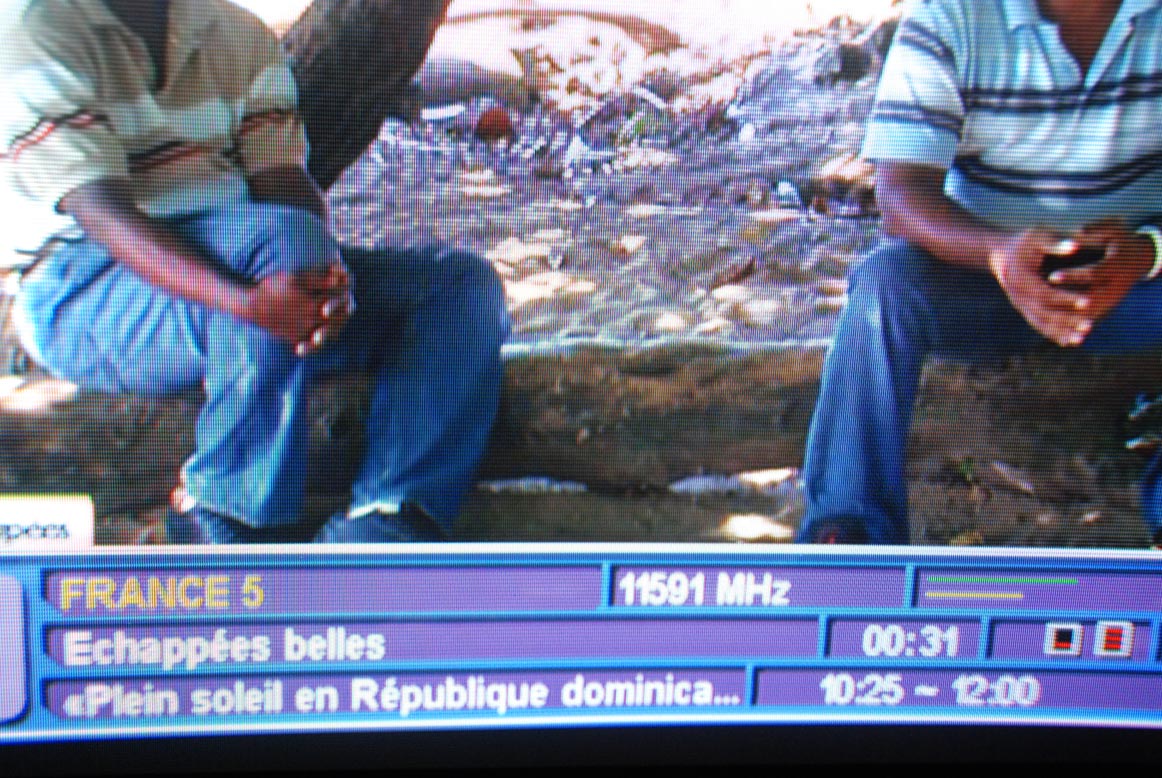

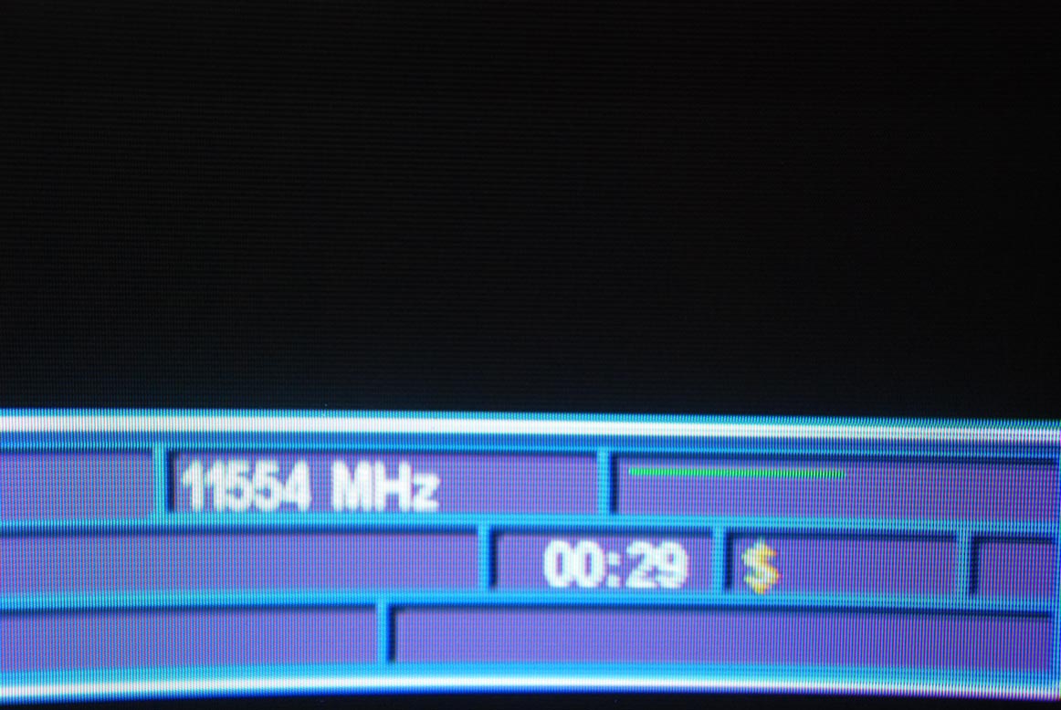

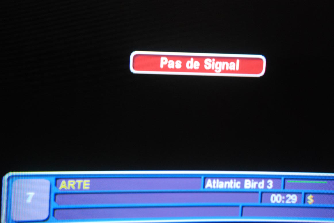

Messagepar Leeloo » 08 Jan 2012 20:24
Voici des captures d'écran d'une chaine où cela passe et d'une autre où non.
Je n'ai pu encore vérifier si c'était le pointage. Celui-ci serait aussi précis et ne me donnerais que dans ce cas que les chaines d'un groupe.
Merci pour vos commentaires :)
DSC_0079.JPG -->
France 5
DSC_0077.JPG -->
Arte qui ne passe pas
DSC_0076.JPG -->
Leeloo
Messages: 10
Inscription: 01 Jan 2012 20:44
Re: Problème réception Francesat
Messagepar julien74 » 08 Jan 2012 20:51
Je connais ce récepteur et cette barre , pour FRANCE 5 , il faut que la barre jaune du bas soit au maxi pour un bon pointage.
Là on dirait que cette barre jaune est à 1/3 c'est faible pour France 5 qui est sur la fréquence la + puissante.
