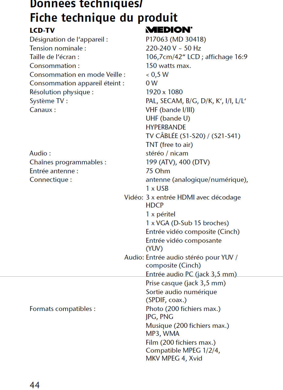

Le pire c'est que dans le manuel a la page caractéristique c'est bien écris canaux vhf,uhf hyperbande, tv câblée, tnt free mais je vois pas ou snt les reglages

C'est bien un téléviseur hyperbande et la doc fait également référence à la télé câblée donc au niveau matériel tout est OK.

Priareos a écrit:C'est bien un téléviseur hyperbande et la doc fait également référence à la télé câblée donc au niveau matériel tout est OK. Il n'y aurait pas un délai d'activation pour ce service câble? Lors de la recherche automatique il passe bien sur les canaux S1 à S41?
Bien que dans le mode d'emploi ou il est dis qu'il couvre les canaux de S1 a S41. Cela doit concerné seulement Analogique pour ce téléviseur.
Il n'est donc pas compatible DVB-C; je pense que c'est peine perdu de faire des recherches de chaines dans ces canaux inter/hyper bande.
