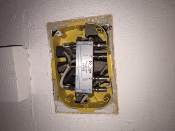

mathiis a écrit:Alors, j’ai trouvé le fameux répartiteur... quand on veut on peut puisque je l’es trouvé du 1er coup.
Où était-il ce fameux répartiteur ? As-tu vu autre chose qui ressemblerait à une alimentation ?
mathiis a écrit:Tout semble bien branché mais pourtant rien ne fonctionne. Voulez vous une photo ?
Oui, une photo peut être utile.
mathiis a écrit:Je précise aussi qu’il y a un entrée « out » qui est est vide alors que c’est un répartiteur 6 sorties et que j’ai 6 prises antenne dans ma maison
C'est effectivement étonnant.
Normalement l'antenne doit arriver sur l'entrée "in" du répartiteur et les prises doivent être reliées aux sorties "out".
As-tu essayé les 6 prises de la maison ? il se pourrait qu'une seule prise soit effectivement reliée à l'antenne ou qu'il y ait une alimentation à 2 sorties en amont, dont une reliée à la 6ème prise et l'autre à l'entrée du répartiteur ...
L'atténuation apportée par un répartiteur à 6 sorties est de l'ordre de 12 dB.

le répartiteur était juste au dessus du tableau électrique, pour la photo je la fais ce soir quand je suis rentré. Oui j’ai essayé les 6 prises de la maison aucune ne fonctionne. Dans une des gaines où sortait un câble relié au repartiteur il y avait un autre cable qui sortait et il rentrait dans une autre gaine qui remonte mais ce cable est sectionné et je ne sais pas à quoi il peut servir.

Il faudrait que tu essaies si ça fonctionne en branchant un TV directement sur le câble qui arrive sur l'entrée "in" du répartiteur.
Si ça ne fonctionne pas il faudrait essayer (avec un ohmmètre) si par hasard le câble sectionné ne serait justement pas ce câble ...

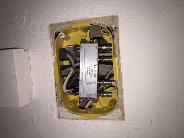

Il n'y a pas de fiche F sur l'entrée ?

Messagepar kiki37 » 06 Nov 2019 10:34
jpr a écrit:Bonjour,
Effectivement !! , voilà certainement pourquoi ça ne fonctionne pas !
il faut refaire cette connexion proprement !

Messagepar marceljack » 06 Nov 2019 11:57
+1000
Si c'est ça il suffit de récupérer la fiche F inutile (pas de câble) sur la sortie en bas à gauche et de l'utiliser pour l'entrée.
A moins que le câble branché sur l'entrée soit justement celui qui allait sur cette sortie car il me semble court pour aller sur l'entrée...
Vérifier si un TV branché sur ce câble fonctionne, si ce n'est pas le cas ce n'est pas le câble qui vient de l'antenne.
Auquel cas il faudra retrouver le véritable câble provenant de l'antenne, peut-être celui qui est coupé ? ...
En tout cas il est certain qu'il y a eu du bricolage ...

Messagepar jpr » 06 Nov 2019 13:09
Il y a un boitier a coté , c'est quoi ?

Messagepar mathiis » 06 Nov 2019 13:47
marceljack a écrit:
+1000
bonjour je viens d’essayer comme vous m’avez dis donc de brancher une tv directement sur le cable ça ne fonctionne pas. En revanche dans une des chambres il y a la prise antenne qui « fonctionne » mais il n’y a que cstar qui fonctionne les autres tf1, m6... ne fonctionnent pas. J’ai également mis une fiche F sur le cable qui n’en disposait pas cela ne fonctionne malheureusement pas

Messagepar mathiis » 06 Nov 2019 13:49
bonjour je ne vois pas de boîtier ?
