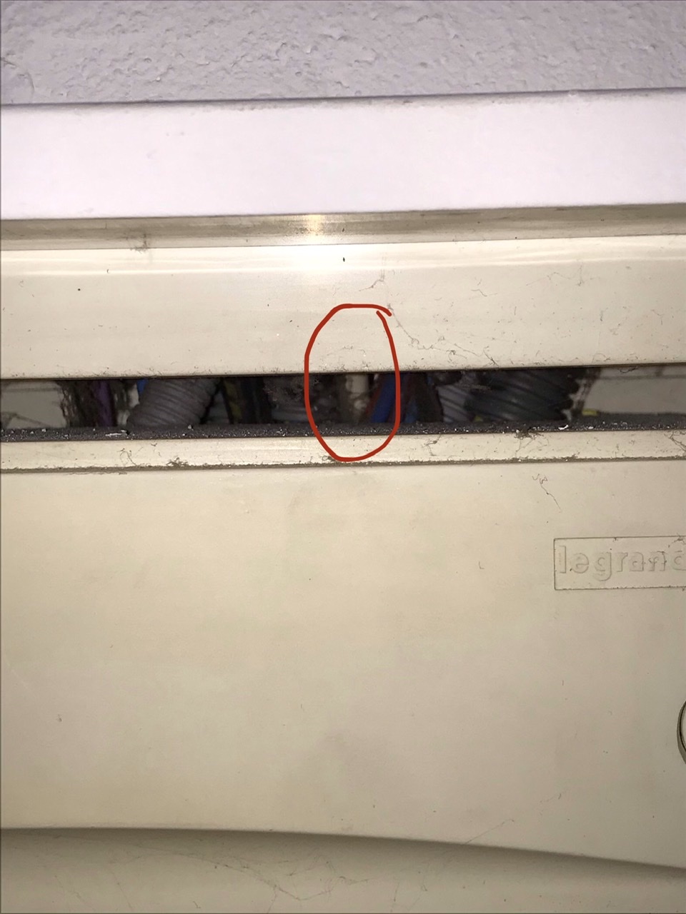

Messagepar marceljack » 07 Nov 2019 12:11
jpr a écrit:En 1er lieu il faut retrouver le cable descendant des antennes , si ce cable branché sur le TV fonctionne (en direct sans passer par le repartiteur) , parfait , si il ne fonctionne pas c'est : soit il y a un pre-ampli qui n'est pas alimenté , soit ce n'est pas le bon cable etc...
Il faudrait être certain du câble qui provient de l'antenne.
Pour cela à deux l'un pourrait tirer (légèrement) sur le câble d'antenne qui passe dans les combles pendant que la 2ème personne regarde celui qui bouge dans le boitier où se trouve le répartiteur.
Si un TV raccordé sur ce câble ne fonctionne pas, c'est soit qu'il manque une alim de préampli, soit qu'il y a un problème en amont (câble endommagé, raccords d'antenne oxydés, préampli mort ...).
Re: problème réception
Messagepar marceljack » 07 Nov 2019 12:19
mathiis a écrit:désolé on ne voit pas forcément très bien l’espace est assez petit
On ne voit rien du tout .

Messagepar jpr » 07 Nov 2019 14:50
Avant de vouloir tout demonter dans la maison , il faut deja savoir si un signal arrive de l'antenne vers le repartiteur , sa qualité et sa puissance .
Apres on pourra envisager plusieurs solutions de depannage .
Bon courrage !!

Messagepar mathiis » 07 Nov 2019 20:16
si vous le dites.

Messagepar jpr » 08 Nov 2019 06:18
Peu importe ou il passe , il faut le retrouver ! .Theoriquement ca doit etre celui qui est branché sur l'entree IN du repartiteur , donc tu le debranches et tu le raccordes a la prise ANT du TV trans-portable , si ca marche c'est parfait , si ca ne marche pas : soit il faut y rajouter une alimentation pour injecter une tension pour un eventuel pre_ampli qui serait en cours de route , mais je n'y crois pas trop : soit ce n'est pas le bon cable : soit il est coupé ou oxidé .
C'est peut etre pour ca (probleme sur le cable antenne ou antenne ou coupleur) que la masse de ce cable a eté deconnecté du repartiteur pour servir d'antenne .
PS : Je crois que tu vas etre obligé de passer par un pro pour faire ces controles de base , et demonter l'antenne VHF et coupleur qui ne sert a rien , juste a t'apporter des ennuis .
Es tu loint d'Epernon ? :
https://www.receptiontnt.fr/28230-EPERNON.html

Messagepar mathiis » 08 Nov 2019 07:09
effectivement, comme il a été dit un peu avant c’est peut être qu’il manque un câble qui n’est pas relié au répartiteur car le câble allant dans l’entrée « in » vient d’une gaine venant d’en bas alors que je pense que ce câble devrait venir d’en haut et ce qui a également été dit (mais pas par moi) est que ce câble est peut être juste derrière le répartiteur... a voir sinon je passerais par un professionnel.

Messagepar jpr » 08 Nov 2019 07:31
Ce cable branché en IN viendrait d'"en bas" , du tableau electrique ? . Tu nous as dit que le cable d'antenne serait avec des gaines electriques , donc irait au tableau electrique d'"en bas" ? .
Voir au niveau du tableau electrique si tu n'aurais pas 2 cables d'antenne non raccordé .

Messagepar marceljack » 08 Nov 2019 09:40
jpr a écrit:Ce cable branché en IN viendrait d'"en bas", du tableau electrique ? .
Tu nous as dit que le cable d'antenne serait avec des gaines electriques, donc irait au tableau electrique d'"en bas" ?
Si c'est le cas ce n'est pas conforme aux règles de sécurité car les câbles basse tension ne doivent pas se trouver dans le tableau électrique (là où se trouvent les fusibles ou disjoncteurs) mais dans un coffret séparé "télécom" (téléphone, interphone, TV ...).
jpr a écrit:Voir au niveau du tableau electrique si tu n'aurais pas 2 cables d'antenne non raccordé .
Et c'est peut-être là où devait se trouver l'alim du préampli ...
Normalement il n'est pas difficile de défaire le capot du tableau électrique mais couper le disjoncteur général avant afin d'éviter tout risque d'électrocution :!:

Messagepar bb95 » 10 Nov 2019 06:26
Quand je vois un répartiteur aussi gros dans un encastrement manifestement trop exigu pour que les câbles TV soient à l'aise, je me dis que l'installation est à revoir totalement, parce que le reste doit être à l'avenant.
Si l'antenne est accessible, alors les collègues ont déjà expliqué comment procéder. Sinon, vous devrez faire appel à un pro.
