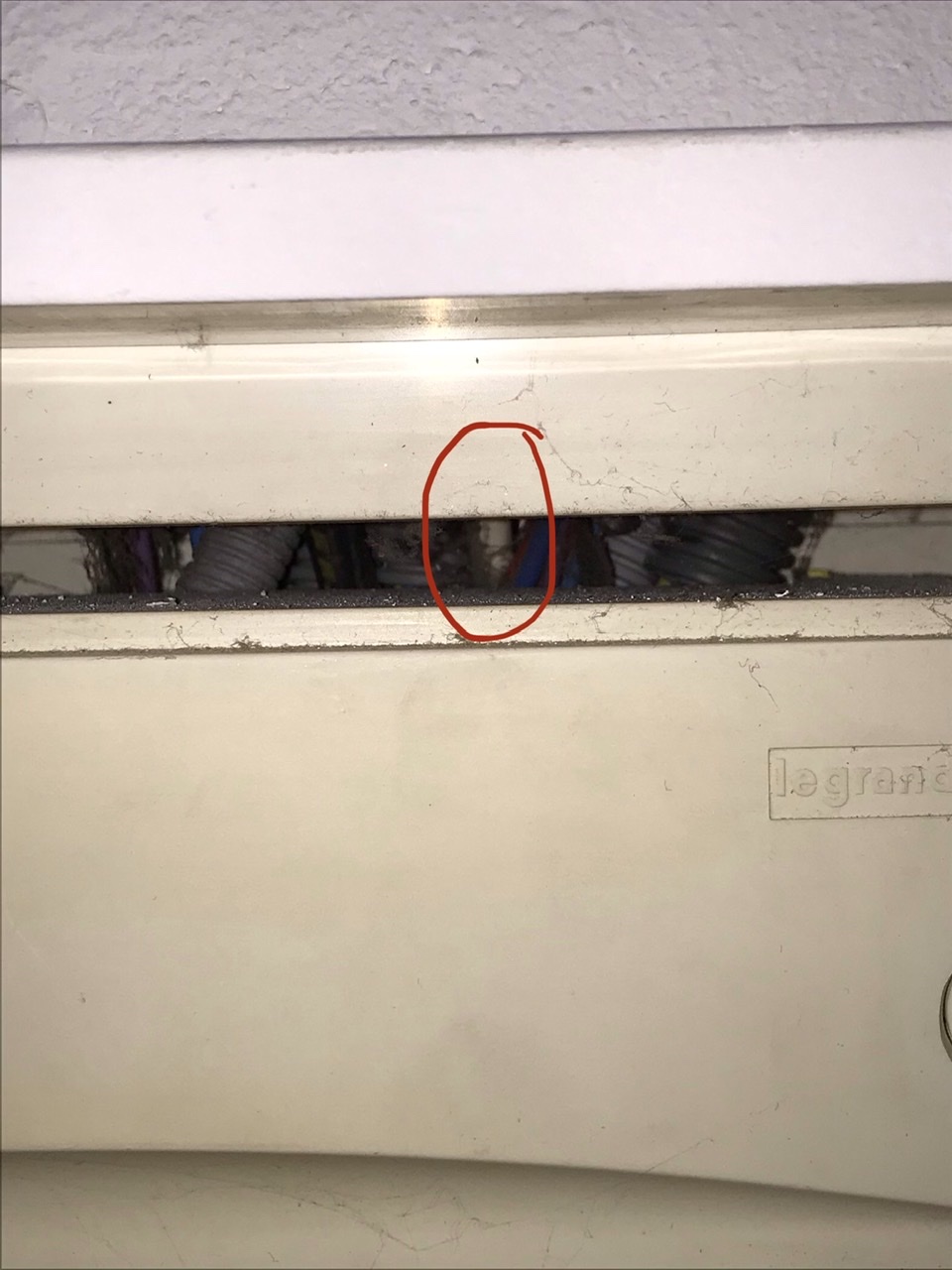

ce boîtier est la sonnette mais par contre j’ai remarqué que le câble qui vient dans l’entrée « in » vient du bas et il est relié (je pense) au boîtier électrique. Je vais faire une photo et la mettre

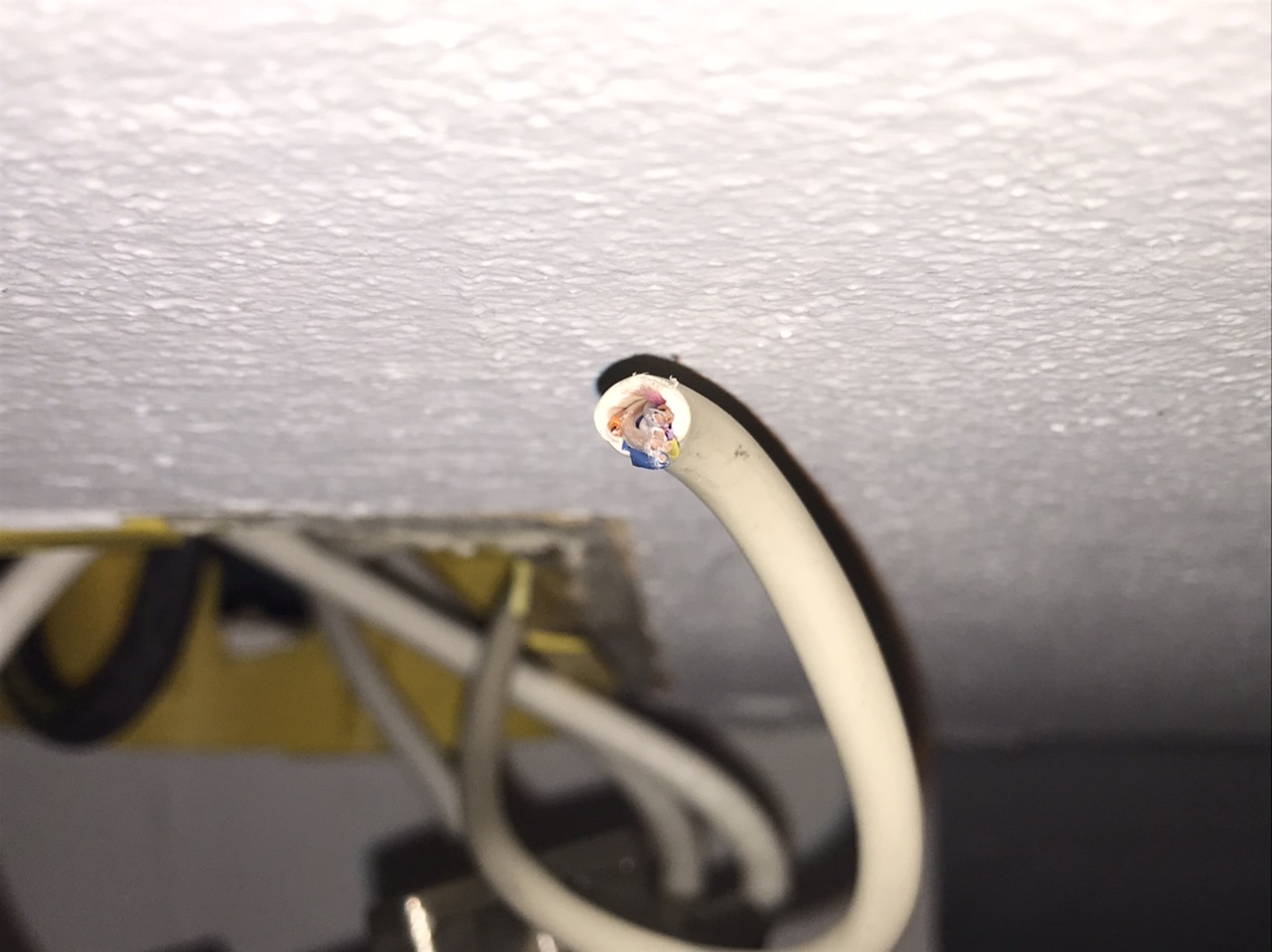

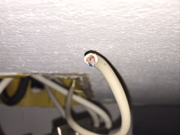

et voilà le câble sectionné je ne sais pas si cela est en rapport avec l’antenne ou l’alimentation du preampli (s’il y en a un) mais il sort de la même gaine qu’un câble relié au repartiteur

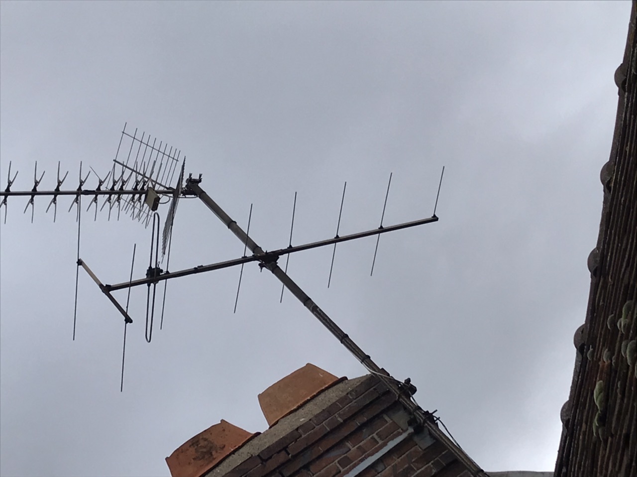

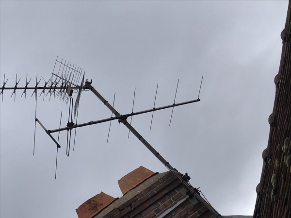

et voici une photo de l’antenne prise sous un autre angle, on y voit un boîtier en haut est ce un préamplificateur ?

mathiis a écrit:et voilà le câble sectionné je ne sais pas si cela est en rapport avec l’antenne ou l’alimentation du preampli (s’il y en a un) mais il sort de la même gaine qu’un câble relié au repartiteur
Ce n'est pas un câble coaxial, c'est un cable de téléphone. Aucun rapport avec l'antenne.
Donc:
Essayer s'il y a du signal sur le câble qui arrive à l'entrée du répartiteur, si oui le rebrancher correctement et voir si le signal est OK sur les prises murales.
S'il n'y a aucun signal sur ce câble, il va probablement vers l'une des 6 prises et était branché en bas à gauche du répartiteur.
Dans ce cas reste à trouver le câble qui vient de l'antenne (voir derrière le répartiteur).
mathiis a écrit:et voici une photo de l’antenne prise sous un autre angle, on y voit un boîtier en haut est ce un préamplificateur ?
Le boitier de l'antenne en haut est le boitier de raccordement à l'antenne UHF, il peut éventuellement contenir un préampli mais ce n'est pas du tout certain. Impossible à dire sans regarder dedans.
Donc:

oui mais sur une autre des prises qui est relié au répartiteur il y a un très faible signal mais seulement sur les chaînes cstar c8 cnews et bfm tv donc je pense que le problème ne vient pas forcément du répartiteur à part si on prend en compte qu’il n’y à que la prise reliée directement à l’antenne et l’autre (qui sont au même étage) qui « fonctionnent » très peu

Sur ce TV là , je pense que c'est le (mauvais) câble coaxial qui fait un peu antenne . :?
Cette installation semble avoir été bien bidouillée voir massacrée ( dans quel but ?) , il faut tout reprendre et suivre chronologiquement de l'antenne à la répartition pour arriver à qq chose qui fonctionne .
L'entrée antenne du répartiteur semble cassée , on semble pas pouvoir visser une fiche F dessus ? :shock:

Je peux me tromper mais j'ai l'impression qu'avec simplement une alim' de pré-ampli ça fonctionnerait sur toutes les prises malgré le bidouillage de l'entrée antenne sur le répartiteur.
Ce bidouillage qu'il est facilement possible de réparer simplement en mettant une fiche F mâle pour simplement 1€.
