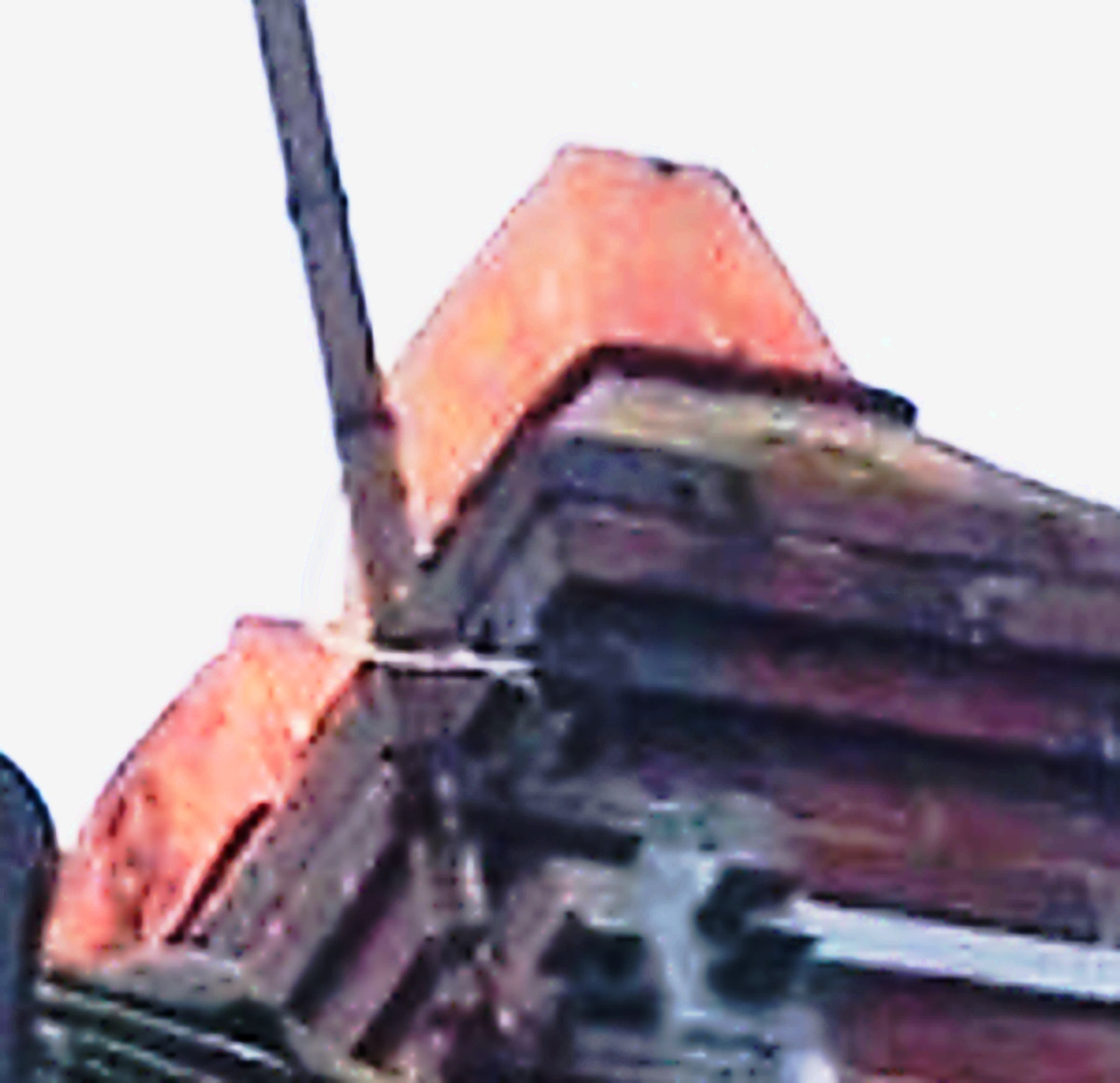

Messagepar bernard7715 » 11 Nov 2019 00:04
mathiis a écrit:
sauf que vous ne comprenez pas que le câble ne passe PAS dans les combles
D’âpres ce que l'on aperçoit sur ta photo le câble semble utilisé le conduit de la cheminée.
As tu regardé au pieds de ce conduit si il n'y pas un câble coaxial.

Messagepar mathiis » 12 Nov 2019 17:56
bernard7715 a écrit:
non je n’ai pas regardé

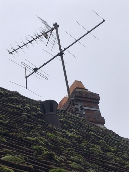

Re: problème réception
Messagepar jpr » 12 Nov 2019 18:19
Sur la 2 eme photos page 5 , le cable d'antenne semble descendre le long du mat .
Tu nous a dit que tu avais vu ce cable passer dans une gaine electrique , avec des conduits electrique , donc ce cable irait dans le tableau electrique , peut etre celui que l ' on voit voit par la fente du coffret Legrand et qui semble d'ailleurs en mauvais etat .
Tant que tu n'auras pas trouvé ou va le cable de l'antenne et celui de la prise IN du repartiteur , l'alimentation tu vas la mettre ou ?
